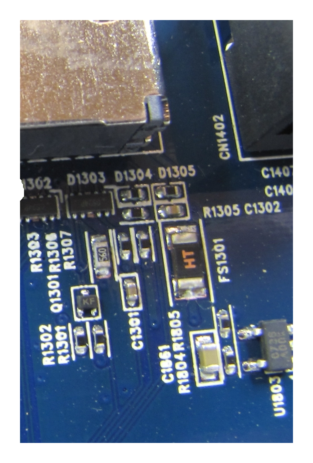

seit heute ist plötzlich kommt plötzlich kein Bild mehr von der Dreambox
900. TV lief ganz normal, dann ohne Grund kein Signal.
Habe bereits alle Ports am TV getestet. Ebenso anderer Fernseher und
andere HDMI Kabel. Streamen auf PC geht ohne Probleme. HDMI CEC
funktioniert auch noch, da der Fernseher und die Soundbar an und
ausgeschaltet werden von der Dreambox.
Da sonst alles läuft habe ich den Anschluss bereits aus und wieder
eingelötet. Ebenso hatte ich den 'in' Anschluss als 'out' eingelötet,
ohne Erfolg. Bild bleibt Schwarz. Also geht TV momentan nur per
Streaming am PC :/
Was für ein Bauteil ist das mit HT bedruckte SMD Bauteil?
Kurz nach dem Ausfall konnte ich noch auf einem PC Monitor ein Bild
sehen. Das war jedoch extrem grünlastig und ging immerwieder an und aus,
bis auch das schwarz blieb.
MfG
Gast #5804598
Um das ganze zu beenden und aufzuklären:
Kurzschluss gegen Masse bei Data1+, Data1-,Data2-
Ich habe dazu nochmal den HDMI Stecker ausgelötet und habe durch zufall
den Kurzschluss ertestet.
Auch das durchtrennen der Leiterbahn am Data1+ brachte die Erkenntnis,
das es ein Kurzschluss im Chip ist, da gegen Masse und am Lötpunkt von
Data1+ dann kein Kurzschluss mehr war, zum Chip hin aber schon.
Fragt sich nur, wie es urplötzlich dazu kommen konnte, im laufenden TV
Betrieb. Streamen geht übrigens immernoch...

Kann sein. Es gab bis dahin jedoch keine Probleme mit der Box und
Streaming klappt ja noch.
Falls jemand eine Idee hat was man damit noch machen kann?
