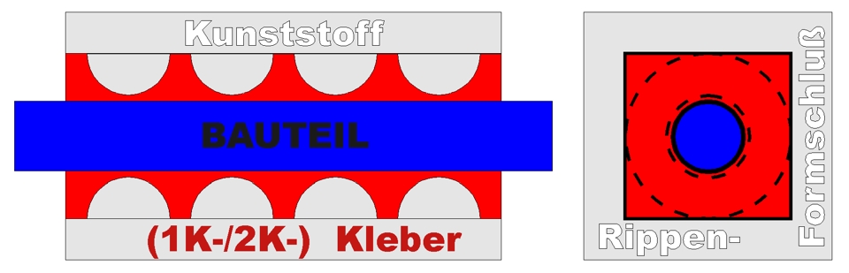

Gast #5806182
> Man kann Superkleber auch zur einfachen 'Reibungswiderstands-Erhöhung'
> erfolgreich einsetzen. Kleben muß er dazu nur einseitig!
Wenn er also ein -Rundteil- hat und im 3D-Druck ein 'Loch mit Rillen'
freiläßt, könnte er das Teil mit Superkleber ganz einfach :einkleben.
Ergibt bloßRauszieh- aber keinen Verdrehschutz!

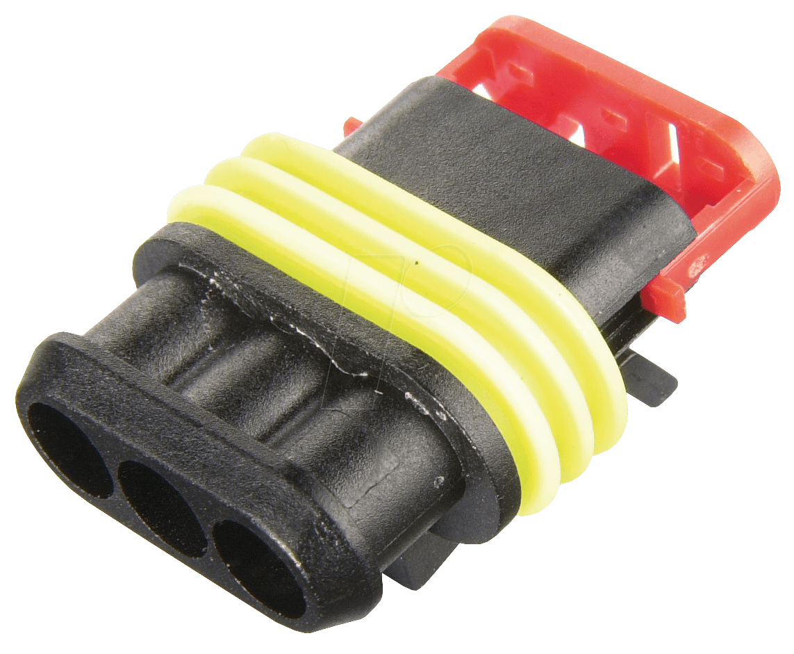

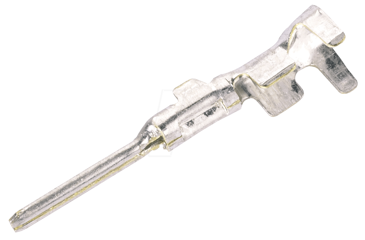

OP #5806244
Es geht im Kleinspannung!
Ich möchte einem Sensorgehäuse direkt einen Stecker verpassen, sodass
die Zuleitung entfällt. Dabei handelt es sich um einen Amp-Superseal
Stecker 3p.
Lasse ich sowas in Kleinserie beim Spritzgießer herstellen, kommen zu
der Spritzform auch noch das Stanzwerkzeug für die Kontakt.
Also würde ich das erstmal gerne drucken und wenn möglich,
Standardkontakte einbringen, die bei einem Händler zu beziehen sind.
Hier wären einfache Stifte(1,5 x 0,8 x 20 mm³) mit einer Verdickung
gegen herausziehen die eleganteste Lösung. Die Platinenanbindung würde
dann erstmal über Drähte geschehen.
Wenn man die nicht reinschießen kann, dann halt eben über
Druck/Zug/Hitze/Kleber.
Wenn gar nichts geht, werde ich die originalen Amp Stifte zum krimpen da
reinmachen.
Johannes
Gast #5806356
Wenn es sich um diese Buchse handelt,
sehe ich kein Problem das LOCH mit 3D-Druck entsprechend zu tolerieren
und eine NASE o.ä. im Gehäuse 'mitzudrucken' und den Rest des Spalts mit
Kleber oder einer aushärtenden Paste oder Silikon end-zu-fixieren. Mußt
halt vorher genau abmessen.
Da die Buchse 18mm hoch ist, dürfte das hinter dem AußenFlansch etwa
2-3mm hoch sein, ist kein Problem, wird (eher nein) vielleicht winzig
wackeln, je nach Einklebung. Dreht sich nicht, läßt sich nicht
herausziehen oder hineindrücken. Ist eh perfekte Form!
Kein Vergleich zu glattROHR-material.
>Plastik und Wärme is imma Oasch:
Evtl. kannst auch Heißkleber für den kleinen Spalt nehmen,

D.h. der gelbe Gummiring des Steckers dichtet im Kunststoffkragen der
Buchse deines Geräts (wenn das ordentlich glatt aus dem 3d-Drucker
kommt, was zweifelhaft ist) und die Kontakte müssen nicht wasserdicht
sein.
Einschmelzen nicht nötig, durchstecken durch Löcher reicht, eine
SuperSeal-Buchse ist auch nicht anders gebaut.
Die ganze Abdichterei von hinten entfällt weil das in deinem ansonsten
wasserdichten Gehäuse ist.
