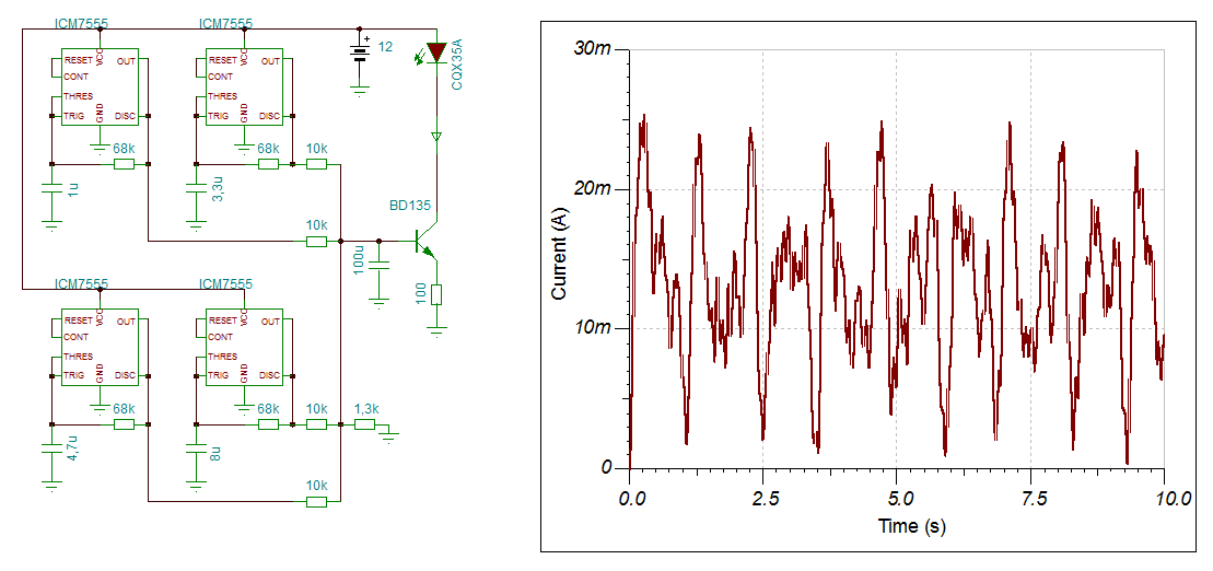

von ArnoR (Gast)
Sebastian schrieb:
> Kennt jemand Schaltungen für den NE555, die einen guten Sound erzeugen?
> Eine Rechteck geht ja relative einfach, aber gibt es auch anderes?
Ja klar geht das. Man nimmt einige 7555 mit verschiedenen Frequenzen und
schaltet deren Ausgänge zusammen. Je nach Frequenzen, Gewichtung und
Filterung ergibt sich sicher ein schön besch...ner Sound.
So was hab ich mal als Flammensimulator gemacht, siehe Anhang. Da sind
allerdings die Zeiten für Audio unbrauchbar lang, also Kondensatoren
entsprechend verkleinern.
von Sebastian (Gast)
Die Schaltung sieht gut aus.
Allerdings wäre die Frage, wie das für die Tonerzeugung klingt.
Wiederholungen werden für das Ohr relativ schnell zu einem Ton und es
ist gar nicht so einfach, einen "echt" wirkenden Zufall zu erzeugen.
