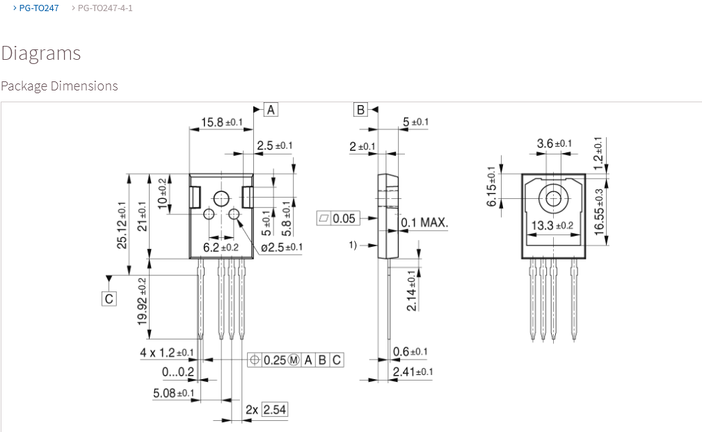

ich bastle mir zur Zeit eine kleine Halbbrücke. Da die Transistoren
möglichst nah zusammenstehen sollen und es ein ortsfester Aufbau ist,
stört es mich nicht, wenn die Mosfets (je 2 parallel im TO247-4 Gehäuse)
stehen.
Ich rechne mit Verlusten von 15 W je Mosfet, also 60 W. Daher würde ich
natürlich auch Lüfter einsetzen.

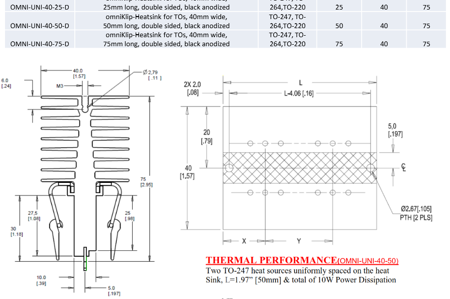

Was mir zum Beispiel bei diesen Kühlkörpern wie dem OMNI-UNI-40-50-D
oder CR401 auffällt ist die zu geringe Höhe zwischen der "Federlasche"
und dem untersten Punkt des Kühlkörpers.
Rechnet man die maximalen Maße des TO247-4 Gehäuses aus, dann kommt man
auf eine minimale Höhe von 27,97 mm aufgrund einer kleinen Ausbuchtung
am Drain-Anschluss. Diese Kühlkörper haben aber alle nur Platz für 27,5
mm.
Hatte jemand von euch schon mal Probleme damit, ignorieren kann ich das
Problem ja eigentlich nicht.
Da es eine kleine Testplatine ist, ist mir die Austauschbarkeit der
Mosfets auch sehr wichtig. Sind diese Kühlkörper überhaupt das richtige
für mich ?
Ich habe auch keine Erfahrung mit diesen Transistorfedern.
Kennt ihr unter Umständen eine bessere Alternative für mich ?

Moderator (Firma: Titel) Persönliche Seite #5805364
> am Drain-Anschluss.
Welche Zeichnung hast du da? Infineon meint maximal 25,22.
> Diese Kühlkörper haben aber alle nur Platz für 27,5 mm.
Ich sehe da 30 von der Platinenoberfläche bis zum oberen "Anschlag"...
Generell sind Federn zum Anpressen der Bauteile schon lang im Einsatz.
Sie haben den Vorteil, dass sie sich nicht lockern und zudem "mitgehen",
falls das eingesetzte Wärmeleitpad bzw. die (zu viel aufgetragene)
Wärmeleitpaste ein paar hundertstel mm nachgeben.
Gast #5805547
Die von Wolfspeed sagen beispielsweise 27,97 mm
https://www.wolfspeed.com/downloads/dl/file/id/959/product/222/c3m0075120k.pdf
anscheinend sind diese Gehäuse also auch nicht alle gleich :(
Ich bin immernoch etwas verwirrt von der Kühlkörperzeichnung.
Der 10 mm breite Steg scheint für mich auf der Zeichnung kürzer zu sein,
als diese Transistorfeder.
Meine Idee war ursprünglich notfalls ein Loch für eine durchgehende
Schraube zu bohren, aber wenn die Federn auch funktionieren, umso besser
