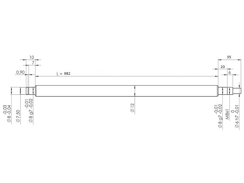

Hallo.
Gibt es hier jemanden der Zugriff auf eine CNC Drehbank hat und mir von
5 Kugelumlaufspindeln die Enden bearbeiten kann?
Die Endenbearbeitung soll für BK10 und BF10 Los-/Festlager erfolgen.
Zeichnung stelle ich zur Verfügung.
Die Spindeln sind von TEA Hamburg.
TEA Hamburg sendet mir die Spindeln heute noch zu.
Für die Endenbearbeitung hat TEA jedoch 4-6 Wochen veranschlagt.
Diese Zeit habe ich nicht. Ich müsste die Spindeln bis spätestens 30.04.
bearbeitet.
Der Weg ist mir egal. Ich würde die Spindeln bringen und abholen. Selbst
wenn es 400/500km pro Strecke wären.

Hab gerade mal nachgeschaut wie die Wellenenden aussehen müssen.
Das läuft wohl auf einer CNC Drehe mindestens auf ein angetriebenes
Werkzeug hinaus, da an der Seite mit dem Gewinde Abflachungen zum
Gegenhalten mit einem Gabelschlüssel sein müssen.
Auf manuellen Maschinen sind außer drehen von D8 und D10 auf H7 Toleranz
(+0 -15µm) plus Einstich für Sicherungsring plus Gewinde M10x1 noch 2
Durchgänge auf der Fräse nötig.
Ich schätze das auf einen Zeitbedarf von mindestens eine halbe Stunde
pro Spindel.
Zum Spannen wäre auch eine Spannzangenaufnahme einem Backenfutter auf
jeden Fall vorzuziehen.

Kugelumlaufspindeln sind wohl meistens oberflächengehärtet. Bedeutet
zuerst dreht man diesen Teil mit einer Keramikplatte runter und danach
gehts mit "normalen" Werkzeugen weiter. Unterbrochener Schnitt ist
korrekt, mag die Platte nicht so, aber schlimmer sind
Temperaturschwankungen bzw die Abkühlung der Platte durch das
Kühlschmiermittel nach dem Hartdrehen. Man braucht an der Stelle ja auch
keine superschöne Oberfläche, es reicht wenn der gehärtete Teil
runtergekratzt wird. Wenn die Welle durchgehärtet ist, wird's
werkzeugmordend. Beim Schruppen gehts meistens noch, aber viele
Schlichter mögen es nicht so sehr... und wenn die brechen dann viel Spaß
mit den Passungen.

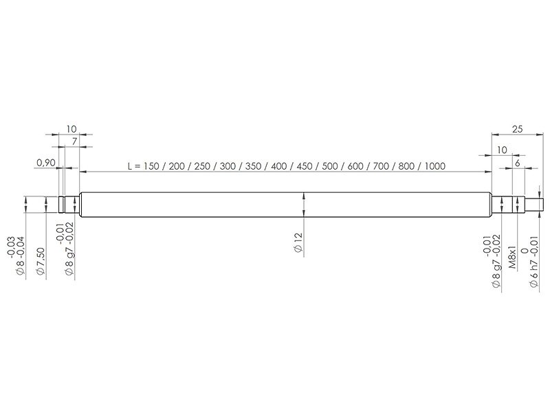

also eine eigene Zeichnung habe ich nicht aber ich habe eine Zeichnug
wie das ganze aussehen muss.
Nur die Maße in der Zeichnung muss ich angeben aber die Zeichnung ist ja
die selbe.
Ich lade diese sofort hoch.

Die Zeichnung ist nur wie die Spindeln gefertigt werden müssen. Nur die
Maße stimmen nicht.

Das sind Standard-Enden, sowas hat die Firma hier auch schon gefertigt,
mit noch engeren Toleranzen. Das schwerste daran ist, die g7/h7
Passungen hinzukriegen, händisch schon nicht ganz soooo einfach, weil
man es im ersten Versuch schaffen muß. Wenns minimal zu groß ist und man
mit der gleichen Werkzeugeinstellung nochmal mit dem Schlichter
drüberfährt, ist's danach untermaßig.
Ich sehe da aber nichts was gefräst werden müsste. Oder wo ist die
Aufnahme für den Gabelschlüssel? Die Fase an den Enden des Kugelumlaufs
ist auch nicht definiert.
Üblicherweise ist die Aufnahme für das innere Lager (oder Antriebsrad je
nach Konstruktion) im Durchmesser etwas größer als das Gewinde für die
Haltemutter.
