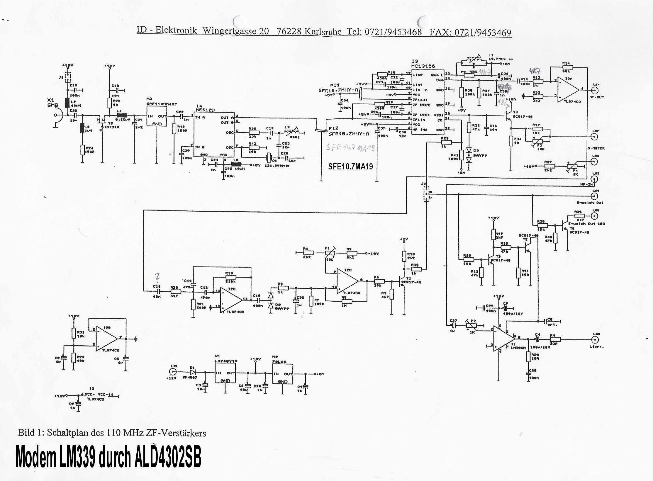

von Amateurfunker (Gast)
Bei Modems und Verstärkern wird manchmal ein LM339 durch ein ALD4302SB
ersetzt im HF Bereich. Diese haben einen RS232 Anschluss.
www.id-elektronik.de
von Rolf Magnus (Gast)
