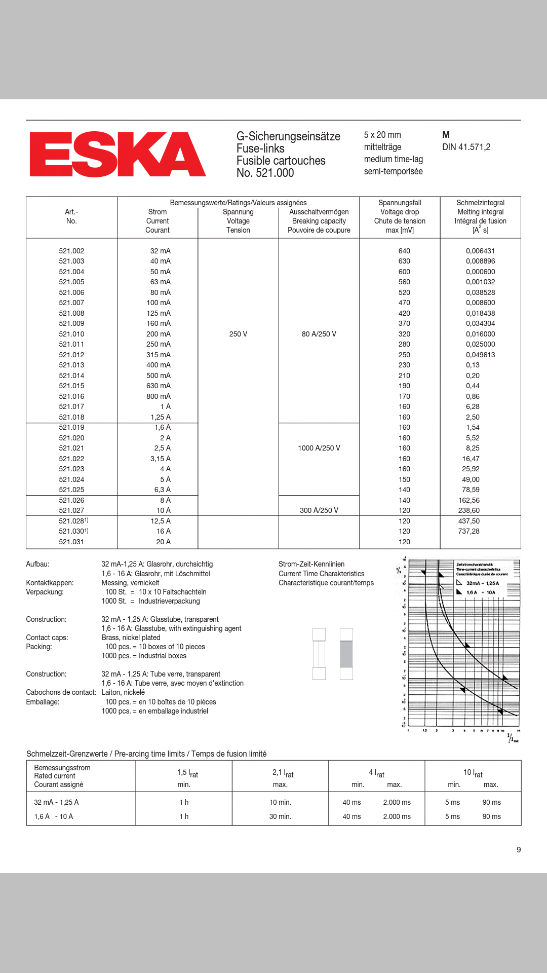

Heyho zusammen,
ich stehe hier etwas auf dem Schlauch. Wie dem Datenblatt einer
Feinsicherung (träge, jedoch gleiche Informationen wie bei flinken,
superflinken usw. Sicherungen) zu entnehmen ist, haben die einen
(maximalen) Spannungsabfall. Wie kann ich das verstehen? Okay, die haben
sicherlich einen nicht zu vernachlässigenden inneren Widerstand aber der
Spannungsabfall hängt doch davon ab, was sonst noch (wir gehen mal von
Reihenschaltung aus) alles an der Leitung hängt.
Wenn beispielsweise ein Widerstand an der Leitung hängt, der 100 mal
größer ist als der der Sicherung und ich eine Gesamtspannung von 6 V
anliegen habe, fallen doch nie 600 mV ab (oder bei flinken sogar 1500
mV).
Soll das vielleicht heißen, dass maximal 600 mV abfallen können (was
letztlich evtl. auf den resultierenden Strom zurückführt) und bei
Spannungen darüber brennt die Sicherung durch?
Lampe

Sorry, hier noch das Datenblatt.

Das ist die Erklärung. Es steht ja noch "max." dabei.
Der Spannungsabfall hängt vom Strom durch die Sicherung (und deren
Strombemessungswert) ab, schließlich braucht man zum Schmelzen des
Drahtes eine gewisse Leistung.

Natürlich haben Drahtsicherungen einen Soannungsabfall, es ist ja ein
leichtschmelzender Draht hihen Widerstands drin.
Je mehr Strom fliesst, um so grösser der Spannungsabfall, um so höher
die Verlustleistung, und irgendwann schmilzt er dann durch.
Der maximale Spannungsabfall im Datenblatt bezieht sich auf den
Nennstrom.
Bei höherem Strom (der aber nur sehr kurzfristig fliessen kann) kann er
höher sein.
Er kann aber nicht auf Dauer höher sein, weil dann ja die Sicherung
durchbrennt.
Die maximale Spannung (250) bezieht sich auf die maximale zu trennende
Soannung

Deine Sicherung ist spezifiziert für einen bestimmten maximalen Strom I.
Des Weiteren weist sie einen Ohm'schen Widerstand R auf.
Fließt der maximale Strom über die Sicherung, so fällt an ihr die
Spannung
U=R*I ab.
Deine Schaltung muss dafür ausgelegt sein, dass sie auch funktioniert,
wenn sich ein Spannungsabfall an der Sicherung einstellt.
Funktioniert die Schaltung trotz maximalen Spannungsabfall, wird sie bei
geringerer Stromaufnahme auch noch funktionieren.
Funktioniert Deine Schaltung dann nicht, kann es immer noch sein, dass
sie bei geringerer Stromaufnahme so wenig Spannungsabfall an der
Sicherung verursacht, dass sie eventuell doch noch funktioniert.
Ist Deine Schaltung also "auf Kante genäht", musst Du explizit
nachrechnen, ob bei der maximalen Stromaufnahme Deiner Schaltung (die
unter dem Maximalstrom der Sicherung liegt) der Spannungsabfall noch
tolerierbar ist.

Lampe schrieb:
> haben die einen
Hat mit dem Widerstand der Sicherung und ihrer Auslösecharakteristik zu
tun. Schau dir den Widerstand der Sicherung an und rechne mal den Strom
aus, der da fließen würde, wenn die Sicherung diese Spannung sieht. ;)
Und ja, wenn die Spannung über der Sicherung steigt steigt auch ihr
Stromfluss.
Ist dir bei dem Datenblatt nicht aufgefallen, dass der maximale
Spannungsfall über der Sicherung mit dem steigenden Auslösestrom fällt?
Um hier dein Beispiel aufzugreifen: 600 mV hat die Sicherung mit 50 mA
Nennstrom. Und die Sicherung mit 500 mA Nennstrom darf nur noch maximal
210 mV sehen. Sieht die Sicherung mehr Spannung löst sie aus, heißt aber
auch, dass da entsprechend dann Strom fließt. Der Spannungsfall über der
Sicherung ist in erster Linie vom Strom abhängig und dieser davon, was
hinter der Sicherung geschaltet ist. ;)

In meinem Fall will ich ein ESP8266 Board absichern. Ich weiß, dass das
Board beim Resetten maximal 450 mA für einige Millisekunden aufnimmt.
Habe zurzeit eine flinke Feinsicherung verbaut mit 630 mA Nennstrom.
Jetzt hab ich mir überlegt, dass ich eine mit 200 mA nehme, DENN: die
Sicherungen lösen erst bei 2,75 * Nennstrom sofort aus (bei Strömen
darunter kann das schon mal eine halbe Minute dauern und nur wenig über
dem Nennstrom noch viel länger).
Jetzt kommt das Problem: ich speise das Board mit 4 AA Batterien und ich
weiß, dass die (auch bei Kurzschluss) irgendwann nur noch so wenig Strom
liefern, dass z.B. die 630 mA Sicherung nicht mehr auslöst (da sie ja
erst bei 2,75 * Nennstrom schnell genug auslöst).
Natürlich will ich nicht, dass bei Kurzschluss irgendwas ankokelt (was
ja im Fall mit Nennstrom von z.B. 1 A, wo die Sicherung nicht auslöst,
passieren könnte).
Ich hab eine Sicherung mit 200 mA Nennstrom im Visier (mit maximalem
Spannungsabfall von glaube ich 1200 mV und sicherem Auslösen bei 2,75 *
200 mA = 550 mA).
Das Board resettet sich jede Minute einmal.
Was meint ihr? Ist die 200 mA Sicherung die bessere Wahl (man bedenke
aber, dass sie beim Resetten immer kurz vor ihrem Nennstrom läuft - bei
Normalbetrieb des Boards mit 80 mA)?
