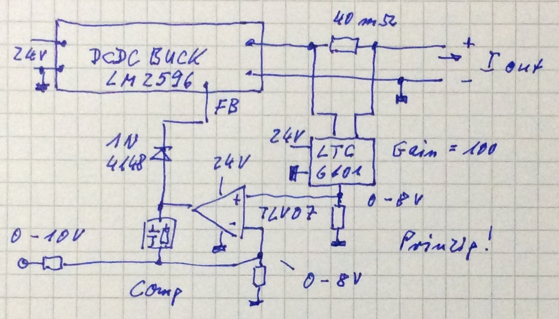

#5807160
Schaltungsidee, natürlich mit etwas Basteln verbunden.
Die LM2596-Module (schon ab 1,50) zeichnen sich durch
wenig Udrop aus. Typisch nur 1.2V/2A. Ideal wären DCDC
mit COMP-Eingang, aber sowas höherwertiges kriegt man
in China nicht.
Das Ganze kostet keine 10€!
In der Skizze nicht enthalten sind diverse C's.
Die Kompensation (C+C/R) muss erprobt werden.

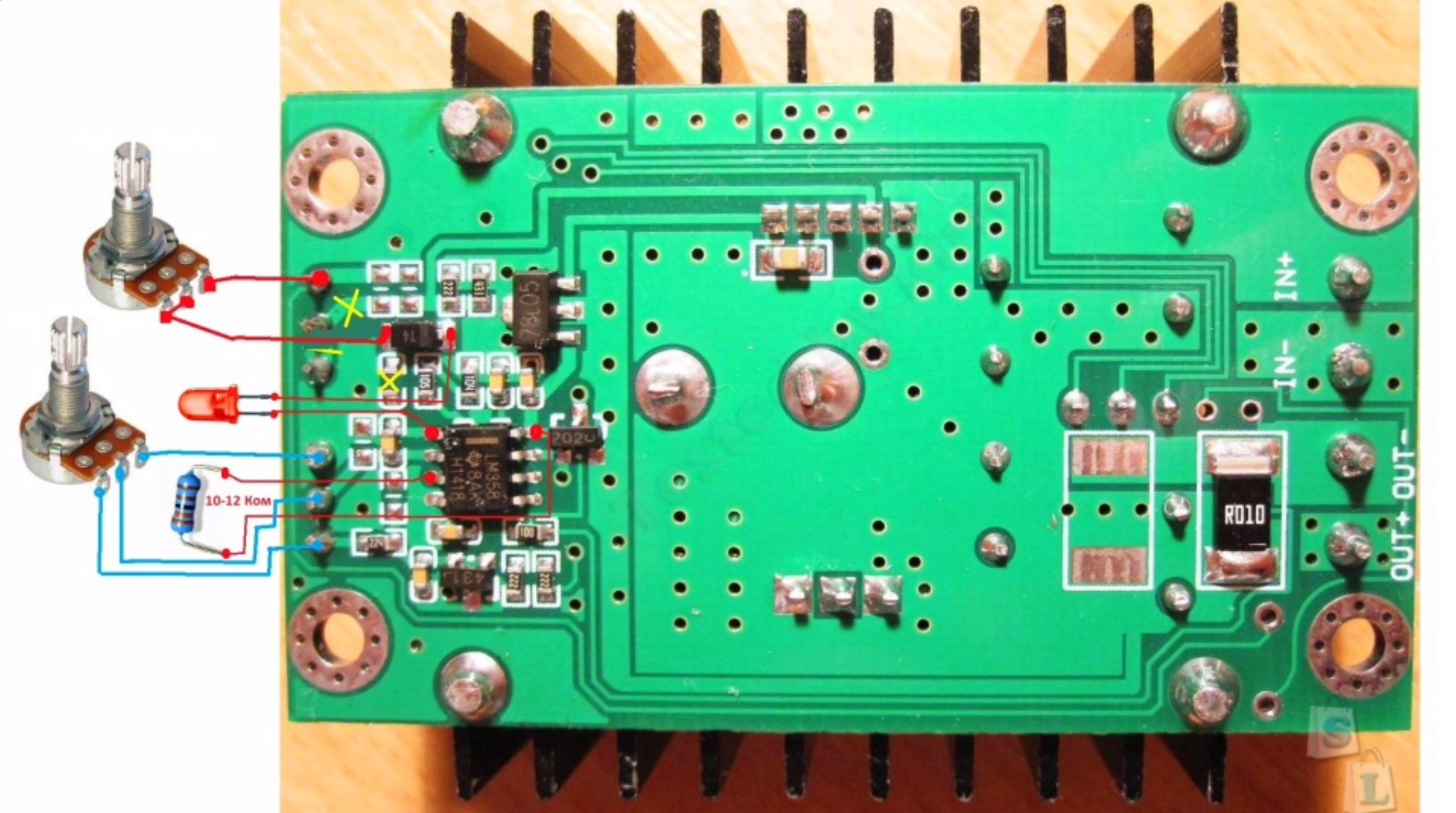

Noch eine Idee mit minimalem Bastelaufwand:
China-Modul mit XL4016, 8-40V zu 1.25V-36V max 8A
Schaltpläne gibt es online, in Varianten, muss
man schauen, welche Version man gekauft hat. Aber
im Prinzip geht der Umbau bei allen, nur R-Werte
sind anzupassen.
Beim Strom-Poti kann man auch eine Steuerspannung
anschließen (beim U-Poti geht es nicht). Ein Schnitt
und ein Widerstand in Serie zur 0-10V Quelle.
Der Shunt liegt im Minus-Zweig I- zur Last. Wenn
das nicht erlaubt ist, dann muss man diese Sache
vergessen.
Schön ist natürlich, dass Led anzeigen, ob das
Modul im U-Konstant oder I-Konstant Betrieb ist.
