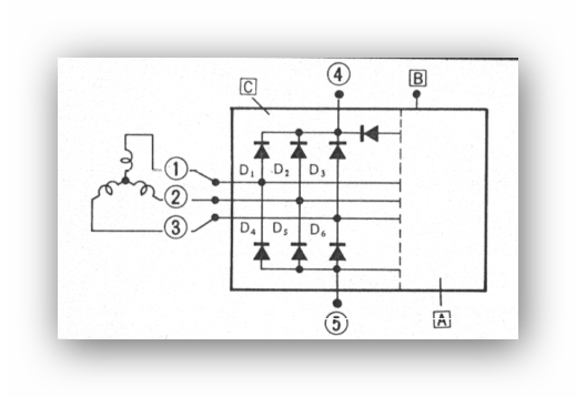

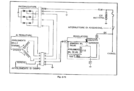

ich benötige ein paar Infos bezüglich einer 12V Drehstromlichtmaschine!
Am defekten Gleichrichter sind drei Kontakte für die Wicklungen des
Generators und ein vierter (? für das Pluskabel zur Batterie?)
Wie kann ich rausbekommen, welcher Kontakt/Wicklung dann den Leitungen
zum Gleichrichter zugeortnet werden muß, Wicklungen sind auf einer Seite
sternförmig verbunden, wie die Dioden an der anderen Seite der Wicklung
anbringen? Oder ist das hier egal?
In einer Werkstattanleitung gibt es einen Diodenplan. Weiß jedoch nicht
die Zeichnung richtig zu deuten.
Die Anordnung der Dioden ist noch eindeutig;
Kontakte 1-3 sind die Wicklungen des Generators;
4 ist die Leitung zur Batterie;
5 ist die Masse,
werden die anderen Enden jetzt auch auf Masse gelegt, die 7. Diode?
Pkt A ist als IC-Spannungsregler eingezeichnet, sind die Enden die
Masse-Verbindung zum Spannungsregler?
Welche Dioden müßte ich einsetzen?
Oder wäre es einfacher, einen handelsüblichen Gleichrichter zu
verwenden? Gibt es für solche Teile einen Anschlußplan/Norm?
Nun denn, würde mich freuen falls jemand Antworten hätte!
Gruß Uwe
Ach so, ein benötigter Gleichrichter würde aus den Staaten mit um die
320 $ zu Buche schlagen, deshalb mein Versuch zum Eigenbau! Evtl. geht´s
ja kostengünstiger  gfg
Deine Beschreibung ist irgendwie konfus und passt auch nicht zu deinem
Schaltbild.
Die drei Wicklungen der Lima kannst du beliebig an den Gleichrichter
klemmen – falls das deine Frage war. Ob sich das Drehfeld nun rechts
oder links herum dreht, ist dem entstehenden Gleichstrom wurscht. :)
Die Anordnung der Dioden darin sieht erstmal OK aus, nur die Art und
Weise, wie die Regelung wirken soll, ist nicht ganz klar.
Ich kenne dafür spezielle Einpressdioden. Mit diesem Schlüsselwort wirst
du  im Netz jedenfalls fündig. Die gibt's natürlich dann wahlweise mit
Katode oder Anode am Gehäuse, sodass du jeweils drei Stück in ein
Kühlblech pressen kannst (das sind dann Plus- und Minuspol des
Gleichrichters).
Vielleicht kannst du aber nochmal ein bisschen genauer erklären:
* was du hasts
* was du haben möchtest
Vermutlich sollen A und B die Anschlüsse zur Erregerwicklung (über die
beiden Schleifer) darstellen. Dann erklärt sich auch zwanglos der
Anschluss des Reglers an A, denn darüber wird die Abgabeleistung der
LiMa geregelt.
Dann wäre nur die Diode oben rechts nicht wirklich logisch.
Aber die praktikabelste Erklärung ist das schon.
Ist eben nur die Frage, ob Uwe wenigstens noch einen funktionierenden
Regler hat, denn sonst wird das schwierig werden.

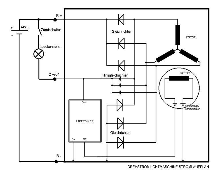

Die Diode endet aber auch weder an A noch an B, sondern geht ins Leere.
Es könnte sich um eine Diode für den Erregerstrom handeln. Siehe hier:
http://www.kfz.josefscholz.de/Drehstrom-Lima.html
Die Richtung und Anordnung (gegen Batterie-Pluspol) wäre dafür trotzdem
wenig logisch.
> Siehe hier:
So kenne ich das auch: eine zweite Halbbrücke für den Regler.

von NichtWichtig (Gast)

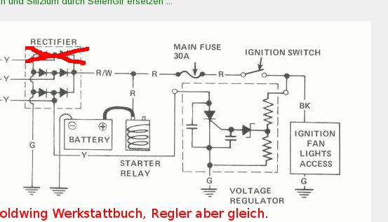

Die Diode könnte für einen Unterspannungsanzeige sein wenn die LiMa
nicht genug V liefert und die Batterie nicht geladen wird.
Im rechten Teil wo die 3 Phasen rein laufen könnten Thyristoren sitzen
welche bei 14.4V gezünden werden und somit den Regler dar stellen.
Das wäre bei einer Permanenterregten LiMa so.
https://de.wikipedia.org/wiki/Lichtmaschine
von Harald W. (wilhelms)
Falls es sich wirklich um eine Motorrad-LiMa handelt, was der TE
ja noch nicht bestätigt hat, muss man wissen, das hier ein Regler
ganz anders arbeitet, als bei Auto-LiMas. Typischerweise wird dort
eine der dre Spulen mit einem Triac (Thyristoren sind hier nicht
geeignet) kurgeschlossen, wenn die Ladespannung erreicht wird.
Je nach Nennstrom der LiMa braucht man da ein recht dickes Exem-
plar, welches dann auch gekühlt werden muss.
Jupp, aber die Spannung wird ja kurzgeschlossen womit die Leistung
überschaubar ist. Kurzschlußszrom * 0,xV = offenbar kein Problem.
Andererseits würde so eine LiMa ohne Thyristor gefährlich hohe
Spannungen ins Boardnetz pumpen ... also mal eben einen Gleichrichter
dran fummeln und anwerfen könnte teuren Elektronikschrott verursachen.

von Manfred (Gast)
Hast Du schon einmal eine BMW, Moto Guzzi oder MZ-ETZ beschraubt? Die
arbeiten mit geregeltem Feld, ich nenne es "Bosch-Prinzip", also wie
PKW. Die mir bekannten Drehstrommaschinen haben zusätzlich zwei kleinere
Dioden an der Sternmitte, wenn davon eine spinnt, passt die Erregung
nicht mehr - an einer MZ musste ich tatsächlich mal mit dem Scope
anrücken, um das zu finden.
Die Japaner bauen Lichtmaschinen mit festem Magneten, da greift dann die
Kombination aus Dioden und Thyristoren, die bei Überspannung gezündet
werden.
Je nach Hersteller und Leistung sind das bis zu drei Thyristoren, gerne
wird auch eine Phase über den Lichtschalter geführt und nur benutzt,
wenn Licht an ist.

lediglich der Gleichrichter defekt. Die Wicklungen und Regler sind ok.
Die Leitung, eingegossener Kontakt zur Batterie ist weggeschmolzen. Habe
noch einen Schaltplan, es werden jedoch nur die Baugruppen ohne Bauteile
aufgeführt.
Momentan bin ich unterwegs, könnte evtl. später mal ein Foto von der
Lima machen.
Gruß Uwe

Uwe Q. schrieb:
> es handelt sich um eine fj1100.
> Spannungsregler und Gleichrichter sind separate Baugruppen. Es ist
Wenn ich dem Schaltplan bei
https://www.carookee.de/forum/Yamaha-FJ/25/Schaltplan_Online.13841864-0-01105
glauben darf, hat die ein geregeltes Erregerfeld - habe ich am Japaner
noch nie selbst gesehen.
Aus der Lichtmaschine kommen drei Phasen, also sehe ich keinen Grund,
dass der Gleichrichter mehr als 6 Dioden haben müsste.
(https://www.carookee.de/forum/Yamaha-FJ/25/file/2284407/Schaltplan%20FJ1100_.jpg)

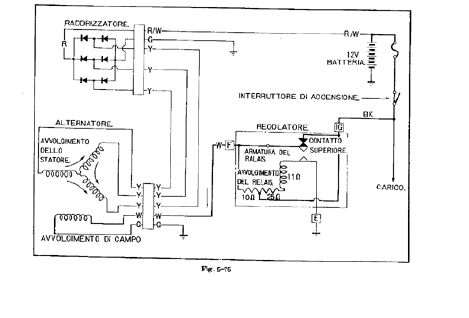

von Mani W. (e-doc)
So schaut das in der Praxis aus...
von Mani W. (e-doc)
So...
Honda CB900 Boldor, Yamaha XJ900 ... um nur 2 zu nennen
Der XJ Rotor paßt sogar auf die Bolle

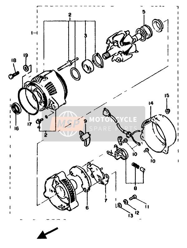

von quadrophon (Gast)
hinz schrieb:
> Hier kann man das Innenleben sehen:
> http://www.piets-youngtimer.de/YAMAHA-FJ-1200-1XJ-LICHTMASCHINE
Die Modellbezeichnungen sollten egal sein die Teilenummern passen.
gleichrichter
https://www.kfm-motorraeder.de/cms/en/genuine-spare-parts/yamaha-spare-parts?itemid=4BH819700000
Spannungsregler
https://www.kfm-motorraeder.de/cms/en/genuine-spare-parts/yamaha-spare-parts?itemid=36Y819105000
Dremel warmlaufen lassen oder gebraucht komplettes Aggregat nehmen.
Stator wird wohl fest im Gehäuse sitzen und mit ein bisl Phantasie kann
man da auch einen Bürstenhalter ausmachen.
Ende Gelände.
