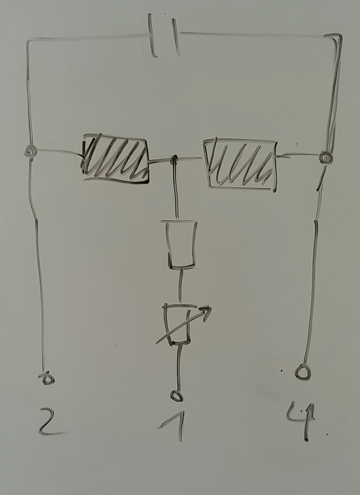

OP #5807127
Mir ist ein Messtaster ohne Auswertungselektronik in die Finger gekommen
und darum wollte ich meine eigene machen. Nach dem ich den Taster etwas
untersucht habe, bin ich zum Schluss gekommen, dass der zugehörige
Schaltplan wie im angehängten Bild aussehen könnte. Ich hätte gedacht
man betreibt es als LC-Schwingkreis, bei dem sich die Amplitude mit der
Strecke ändert. Aber ich weiß jetzt auch nicht was ich mit dem Abgriff
in der Mitte anstellen soll. Kann mir jemand weiterhelfen?

#5807310
Maxim W. schrieb:
> Ich weiß ehrlich gesagt nicht wovon du sprichst und ich denke du weißt
> es genau so wenig. Ich rede jedenfalls hiervon:
> https://www.keyence.de/ss/products/sensor/sensorbasics/contact/info/
Du hast genausoeinen Taster wie auf dem Link? Also einen
verhältnismäßig groben für Längenmessungen im mm-Bereich,
oder einen empfindlichen z.B. ein Rauheitsmesstaster für
Messungen im Submikrometerbereich? Es gibt da hunderte
unterschiedlicher Ausführungen. Grundsätzlich werden sol-
che induktiven Messtaster mit einer NF-Spannung gespeist.
Das Verhältnis beider Spannungen der beiden Spulen wird
mit einem Trägerfrequenzverstärker verstärkt und mit einem
Synchrongleichrichter gleichgerichtet. Diese Gleichspannung
kann dann, je nach Meßaufgabe, weiterverarbeitet werden.
Früher gab es sogar spezielle ICs, die alle wichtigen Bau-
gruppen für einen solchen Verstärker enthielten. Normaler-
weise werden solche Messtaster an fertige Meßgeräte vom
gleichen Hersteller wie der Taster angeschlossen. Diese
gewährleisten dann auch eine hohe Genauigkeit bis in den
Nanometerbereich hinein.

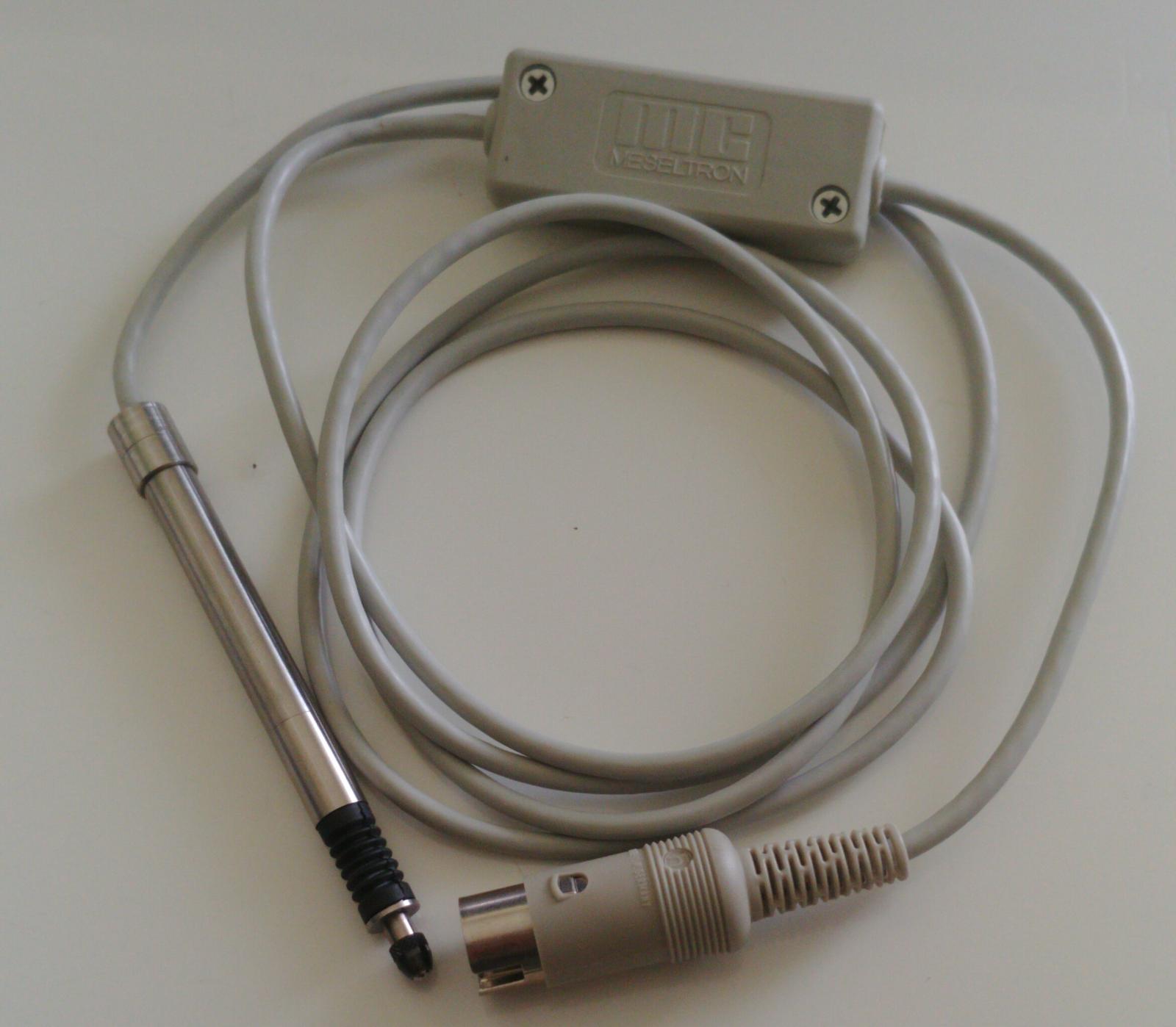

OP #5807431
Er sieht wie im angehängten Bild aus. Der Tastweg beträgt etwa 6mm, also
würde ich mal davon ausgehen, dass es ein empfindlicher ist. Ich habe
den Taster gestern mal auseinander gebaut, weil ich bemerkte, dass der
Ferritkern ab war (ist wieder geklebt). Da hat sich dann der Schaltplan
mit den zwei Spulen bestätigt.
Wenn ich das mit dem Lock-in-Verstärker mache, brauche ich gar nicht
mehr den Kondensator und die Widerstände, oder? Diese sind in der
kleinen Box am Kabel.

#5807476
Maxim W. schrieb:
> Auf dem Kabel steht MC MESELTRON. Leider konnte ich überhaupt nichts
> dazu finden und vermute daher mal, dass es die schon gar nicht mehr
> gibt.
Bei mir taucht das zusammen mit CARY und Movomatic auf.
CARY ist ein Messmittelhersteller aus der Schweiz.
Bei Movomatic taucht auch Hommel auf.
Das ist ein Messgerätehersteller.
Beide sind (mehrmals) verkauft/übernommen/umstrukturiert worden.
#5807525
"Empfindlich" würde ich sagen, wenn er für 6µm Meßweg wäre.
> Ich habe den Taster gestern mal auseinander gebaut, weil ich
> bemerkte, dass der Ferritkern ab war (ist wieder geklebt).
Hmm, da zweifele ich, ob der jetzt noch genau misst.
> Da hat sich dann der Schaltplan mit den zwei Spulen bestätigt.
Ja, typische Standardschaltung für induktive Taster.
Bist Du Dir sicher, das Du einen solchen, speziellen Verstärker
selbst bauen kannst? So eine Schaltung ist schon recht anspruchs-
voll, wenn sie genau sein soll.
#5808600
LVDT ...
Hab hier noch einen alten Hottinger Röhren-AC-Brückenverstärker der
soetwas mag :)  TI oder AD haben da einen fertiges IC für... aber nicht
billig.
In der Bucht jagen?
Sinusquelle und Synchrongleichrichter.
 Kann man mit der Soundkarte auslesen. BTDT
Ein Kanal Kopfhöher out mit Sinus 1kHz bis 10kHz
Ausgangsspulen in Serie , Mittelabgriff in einen Mik-Eingang , Speisung
mit Spannungsteiler in den zweiten,
Phasengleichrichter , Lock-in , etc...  dann in Software
Der Ausgang ist wie bei einer Brücke ratiometrisch. Als entweder sehr
stabilen Treiber oder Speisung mitmessen.
Ein µC mit einem simplen parallel DA als Sinusquelle , ADC dann Synchron
um die ggf verstärkten Peakwerte zu sampeln ...  Mahr hatte soetwas ohne
µC mit Counter und S&H als Auswertung ... vor etwa 30a :)
Mit einem +-6mm Weg Sensor sind durchaus Längen im sub µm Bereich
reproduzierbar aufzulösen.
Gast #5808620
Soll Mesotron heißen, blöde Rechtschreibkorrektur.
Bei zwei getrennten Spulen ist es ein Differenzialdrossel-Wegaufnehmer,
üblicherweise mit drei Anschlüssen. Die notwendige Elektronik enthält
zwei Widerstände, welche das Gebilde zu einer Wheatstone-Brücke
ergänzen. Es braucht zur Auswertung einen Trägerfrequenzverstärker.
Bei zwei mechanisch zusammenhängenden Spulen könnte es auch ein
Differenzial-Transformator-Wegaufnehmer (LVDT) mit innenliegender
durchgehender Primärwicklung sein, der hat aber mindestens vier
Anschlüsse, dann wären die Sekundärspulen gegensinnig in Reihe
geschaltet. Bei fünf Anschlüssen wäre es eine sog. Center-Tapped
Ausführung. Beide unterscheiden sich in der Eingangsbeschaltung des
Trägerfrequenzverstärkers. Center-Tapped mit Brückenergänzung, sonst
ohne.
