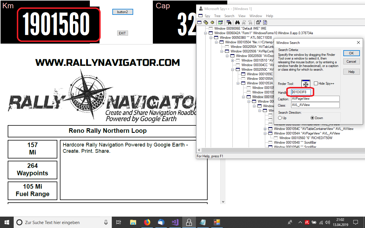

OP #5808017
Tja, gute Frage. Es sollte der Handle zum PDF Fenster sein, nicht zum
Form1 wo das drauf ist.
Mit Spy++ kann ich den auslesen wenn ich mit dem Fadenkreuz drauf bin.
Wenn ich dann aber OK klicke findet Spy++ das Ding dann nicht. Genau so
mt dem Form1 Hauptfenster, ich kanndas anvisieren, wenn ich OK klicke
gibt es das dann nicht. Komisch.
Ich hab mal ein Notepad++ Fenster so anvisiert, das ist OK.
Wieso findet der Spy++ mein Hauptfenster wenn ich es auswähle und dann
ist es nicht in dre Liste der Prozesse zu finden?
Ich habe es auch mit dem Namen versucht den der Spy gefunden hat, geht
auch nicht. Siehe Screenshots im Anhang.
Und die Werte sind verschieden... :-(
OP #5808156
So, bin etwas weiter.
Mein Button macht nun das:
  private void button2_Click(object sender, EventArgs e)
            IntPtr Adb = WindowFromPoint(200, 200);
            SendMessage(Adb, WM_VSCROLL, SB_LINEUP, 0);
            KmText.Text = Adb.ToString();
Wenn ich also den Handle des PDF in Pixeln ermittele stimmt die Zahl mit
dem überein was der Spy++ dort findet.
Bsp: 1901560 = 0x1D03F8, passt also.
Die Message sollte nun im PDF Reader ankommen, es scrollt aber nicht.
Pic nun im richtigen Format, war ein Versehen..
Warum scrollt es trotzdem nicht?

Persönliche Seite #5808563
Dein Screenshot verbirgt die interessanten Teile. Das PDF-Control
besteht offensichtlich aus einer ganzen Latte von Fenstern, was man in
der Baumhierarchie noch erahnen kann. Es ist gut möglich, daß das
Scroll-Event an eines der untergeordneten Fenster gesendet werden muss.
Hat denn Adobe das ActiveX-Control in den letzten Jahren verbessert? Ich
hab' vor etlichen Jahren mal versucht, es produktiv zu nutzen und den
Versuch wegen Untauglichkeit beendet.
