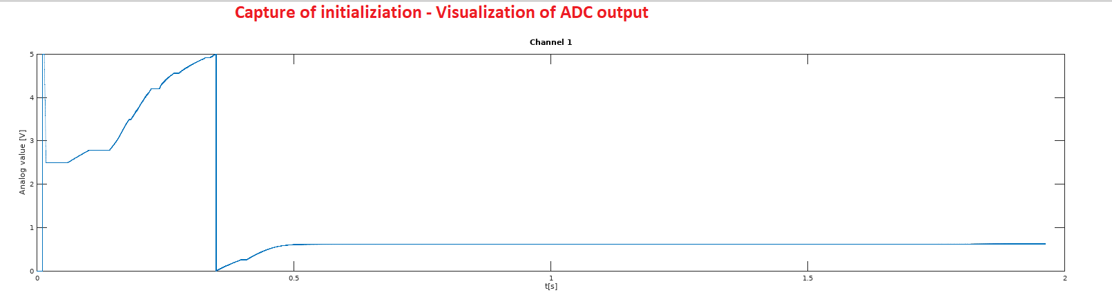

Das Problem ist: DC-Offset nach der Initialisierung ist immer zu
niedrig.
Was sein muss:
0VA   => 0x00000000
2,5VA => 0x80000000
5VA   => 0xFFFFFFFF
D.h. ich muss mit einer analogen Vorschaltung jeweils 2,5V (VCOM) auf
ADC-Inputs addieren. Alle analogen Schaltungen sind nach Datenblatt
gebaut und funktionieren korrekt. An ADC Inputs vom CODEC liegen
tatsächlich 2,5V an. Also das blöde Ding muss mir da ungefähr 0x80000000
(2,5V) liefern nach der Init. Doch es liefert mir Digitalwerte
equivalent zu ~ 0,5V.

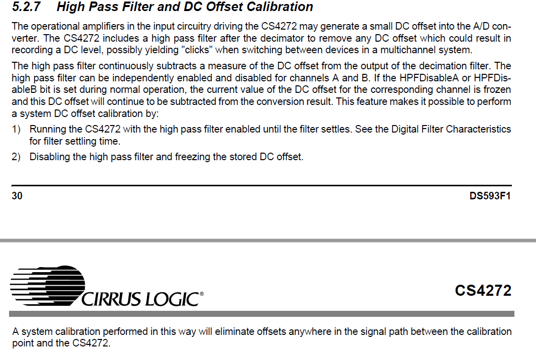

Dieses Codec hat ein Bit, womit man den Hochpassfilter irgendwann
deaktivieren kann und den aktuellen Offset-Wert speichern kann. Lt.
Datenblatt sollte man das nach 2s nach der Initialisierung tun.
Es ist mir nicht klar, welcher Wert gespeichert wird, wenn ich das
dieses Bit setze. Und zweitens warum es bei aktiviertem Hochpassfilter
nicht automatisch auf den mittleren Wert einpendelt und warum ich das
Hochpassfilter deaktivieren soll.

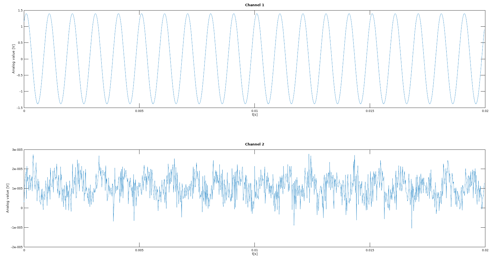

Die Wandlung funktioniert. Zur Probe ein Sinus mit 0,5V Amplitude
angelegt und es wird konvertiert. Das einzige Problem scheint also
falsches DC-Offset zu sein.

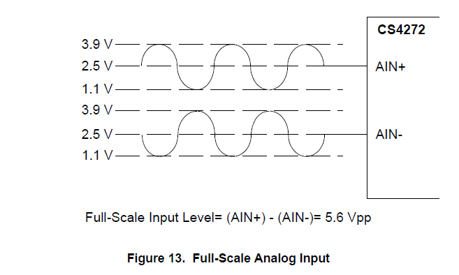

Kannst du mal zeigen, aus welcher Beschreibung des Datenblatts du diese
Zuordnung ableitest?
Ich lese dort folgendes:
Der full scale input voltage range deines ADC beträgt 1,13*VA, also bei
dir wohl 1,13*5V=5,65V. Das ist aber der Peak-Peak Wert für den
differentiellen Eingang. Der Messbereich geht also von -2,8V bis +2,8V.
Und das Digitalsignal ist nicht unipolar sondern ein vorzeichenbehaftet
(im Zweierkomplement).
bitte mal spezifischer: was liegt an Ain+, was an Ain- und welche
Spannung hat Vcom?
Du hast mir echt was geholfen! Vielen vielen Dank! Ich stand ewig aufm
Schlauch und war zu blind das zu lesen, obwohl ich dachte, da stimmt was
mit dem Datenformat nicht.
Also es war alles richtig. Nur ich blöder hab die Digitalwerte unipolar
interpretiert. Einfach als signed interpretieren und alles stimmt.
