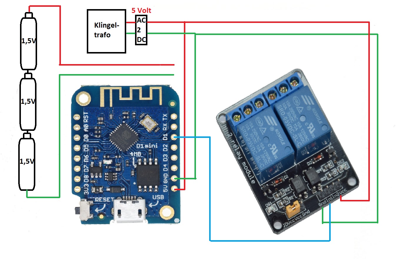

Hallo liebes Forum,
ich würde gerne ein Relais mit meinem ESP8266 D1 mini schalten.
Beide sollen ihren Strom von einem Klingeltrafo bekommen. Nach dem
Gleichrichter liefert dieser 5 Volt.
Mit besagtem Klingeltrafo läuft zwar der Arduino, aber das Relais
(inklusive LED) bleibt aus.
Benutze ich 3 AA Batterien in Reihe, funktioniert es.
Ich kenn mich nicht wirklich aus, vielleicht mach ich irgend etwas
Grundlegendes falsch...
Kann mir jemand helfen?
Hier die Spezifikationen des Relais (das selbe wie im Bild):
2 Kanal Relais Optokoppler 5V 230V
AC 250V,10A or DC 30V,10A
<15-20mA Driver Current
Das liegt vermutlich daran, dass dein Wemos D1 Modul maximal 3,3V
ausgibt und die Optokoppler an 5V hängen.
3,3V o--------------[===]---|<|------o +5V
vom Wemos D1
Die Spannungsdifferenz beträgt 1,7V, das reicht aus, um den Optokoppler
ständig "leuchten" zu lassen. Abhilfe schafft vermutlich eine weitere
LED in der Signal-Leitung:
              LED
3,3V o---------|<|---------[===]---|<|------o +5V
vom Wemos D1
Das ganze Setzt allerdings stabile 5V voraus, die du mit einem simplen
Gleichrichter+Kondensator nicht hin bekommst.
Ich sehe gerade, dass die zusätzlichen LED's wohl schon auf dem Relais
Board vorhanden sind. Dann wird es wohl nur an der schlechten
Spannungsversorgung liegen.
