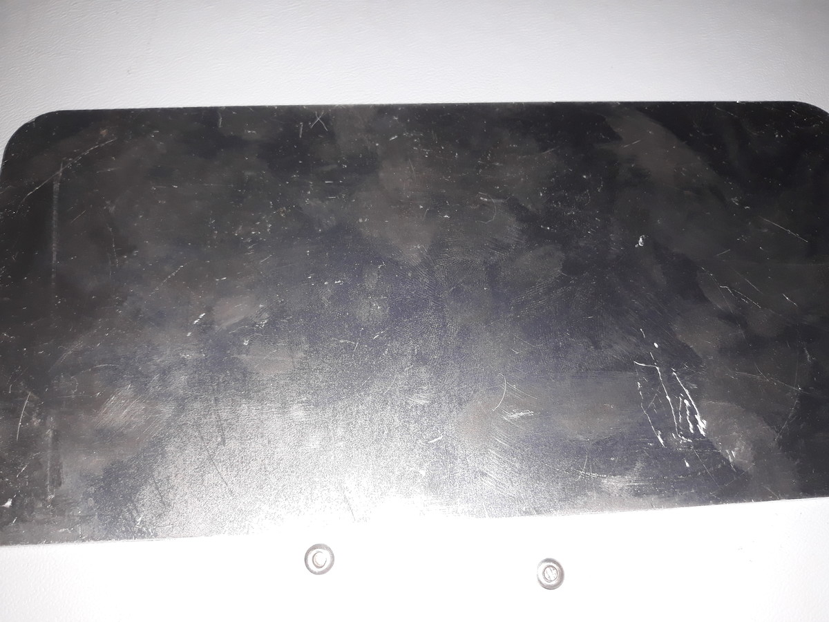

Hat jemand eine "Nicht so aufwendige" schnelle Bastellösung für einen
Schlagstempel Halter um "Sauber" mal schnell ein kleines "Typenschild"
zu schlagen?
Möglichst etwas was stabil genug ist und vielleicht (Nach dem wechsel)
eine Art "Anschlag" hat.

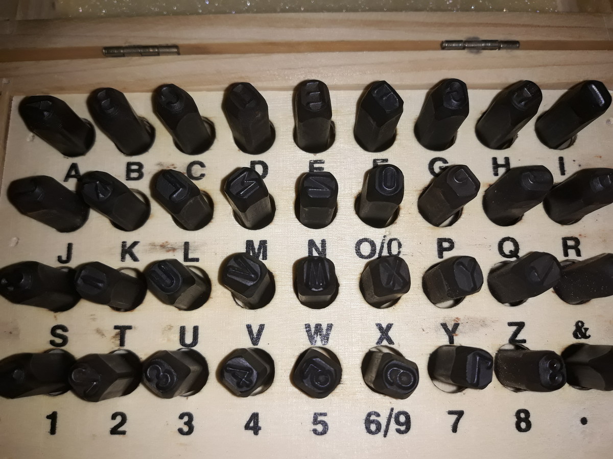

Ich habe nur einen kleinen Satz Schlagstempel und muss öfter "Umsetzen".
(36 Stempel, A-Z, 0-9, & und .)
Per Hand wird das eben nicht so schön gleichmäßig und gerade wie ich das
gerne haben möchte. Ab und an rutscht man eben auch mal ab wenn man das
frei hand macht.
Muss keine 100% und keine Dauerlösung sein. Aber sollte eben wenigstens
"Halbwegs" was taugen.
Man sieht ab und an leute die mit Gummibändern oder Kabelbindern
fixieren.
Habe nur gerade leider beides nicht zur Hand und brauche das schild
morgen früh schon.
Beim Typenschild aus Dünnblech ist's doof, bei Massivmaterial könnte man
eine dünne Anreißlinie ziehen und mit der Unterkante der
Schlagbuchstaben dort einhaken. Nach Fertigstellung dann solange glatt
feilen/schleifen, bis die Anreißlinie weg ist.

2mm Alu ;-)
Schlumpf schrieb:
> Anschlag mit Schraubzwinge und Leiste(n) basteln
Perfekt. Eben schnell in den schrebergarten, da kann ich das heute abend
noch machen.
Da stört den krach keiner und ich hab alle Materialien zum fixieren.
Das war genau der tipp den ich gerade brauchte und selbst nicht drauf
kam.
Manche sind hier  echt witzig xD

Probier's erst mal an einem Rest aus - meine (zugegebenerweise höchst
preisgünstigen) Schlagstempel haben die Buchstaben leider nicht in
konstantem Abstand von der Kante des Vierkants... :-/
Wenn deine Stepel diesbezüglich besser sind, dann ist eine
Anschlagleiste natürlich super einfach in der Anwendung.
Ach auch nur "Hobbykram"... ;-)
Die sind noch von meinem Opa aus der Werkstatt, Lackiermeister.
