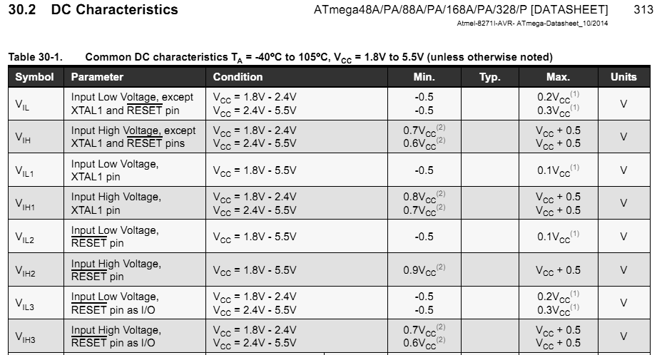

Zeig mir mal nen µC, µProzessor o.ä. der sich in den spezifizierten
Pegeln strikt an TTL-Pegel hält.
VIL/VIH: max. 0,2*VCC / min. 0,8*VCC ließt man da eher.

Das ist so pauschal falsch. Das stimmt nämlich nicht für alle Gatter.
Beispiel:
https://assets.nexperia.com/documents/data-sheet/74HC_HCT1G14.pdf
74HCT1G14 : Hervorragend geeignet, um bei 5V Versorgung 3V3-Signale
sauber einzulesen, weil wir ab 2,1V sicher HIGH erkennen.
74HC1G14 : NICHT geeigent, weil die HIGH-Schwelle über 3,3V liegen kann.
Will heißen:
Nur weil etwas mit 5V versorgt ist, schließt das 3V3-Signale nicht aus.
Das muss von Fall zu Fall betrachtet werden, und es ist nicht pauschal
Pfusch oder unsauber.

Immer dann, wenn der Host mit 5V CMOS arbeitet und KEINE
LVTTTL-kompatiblen Schaltschwellen hat!
> Bzw.
> wieso hat der Host (wenn dieser eine SD-Schnittstelle spezifiziert)
Hat er nicht, denn es ist ein 5V Arduino, welcher zu 99% aus einem AVR
besteht, welcher bei 5V Betriebsspannung eben KEINE LVTTL Eingangspegel
hat.

von Manfred (Gast)
> Das ist Stuss.
Ein hier weit verbreiteter µC ist Atmel-AT_xx8.
Nach Datenblatt kann er 0,6..0,7 x Vcc garantieren, wer da bei Vcc 5V
mit einem 3,3V-IC dran geht, begeht vorsätzlich Pfusch.
von Carsten R. (kaffeetante)
Er "garantiert" nicht. Das wäre Ausgang.
Bei Input / Eigang geht es darum, was er braucht.
Was du da zitierst, ist die verkürzte Darstellung um es in wenigen
Zahlen auszudrücken. Und selbst da reichen dann mit dieser vereinfachten
Tabelle bei 5 Volt Versorgung 3 Volt am Pin, abgesehen von den Ausnahmen
wenn man Reset bzw. XTAL als Eigang nutzt.
Da würde es also mit 3,3 Volt passen. Die muß man dann aber auch fast
ausreizen. Dazu muß man dann dem Pin also auch die nötige Zeit geben.
Genauere Angaben findet man im Datenblatt auf Seite 264:
http://ww1.microchip.com/downloads/en/DeviceDoc/Atmel-9365-Automotive-Microcontrollers-ATmega88-ATmega168_Datasheet.pdf
Der Grenzwert liegt bei 5 Volt Versorgung bei ca. 2,7 Volt.
Es ist also nicht so eng, wie die vereinfachte Tabelle angibt. Das liegt
daran, daß die Tabelle nicht für 5 Volt gemacht ist, sondern für den
ganzen Bereich von... bis. Der Faktor 0,6 wird für 2,4 Volt Versorgung
benötigt, was dann aber auch nur ca. 1,5 Volt wären. Damit die Tabelle
allgemeingültig ist, wird dieser Worst-Case-Faktor angegeben. Bei 5 Volt
ist der notwendige Faktor geringer.
Sicher, es mag ICs geben, bei denen das probematisch ist. Das ist aber
nicht generell so! Also immer erst ins Datenblatt schauen. dazu müßte
man erst wissen welche Bauteile verwendet werden.
Vorsicht: Ja
Aber nicht generell Murks / Pfusch
