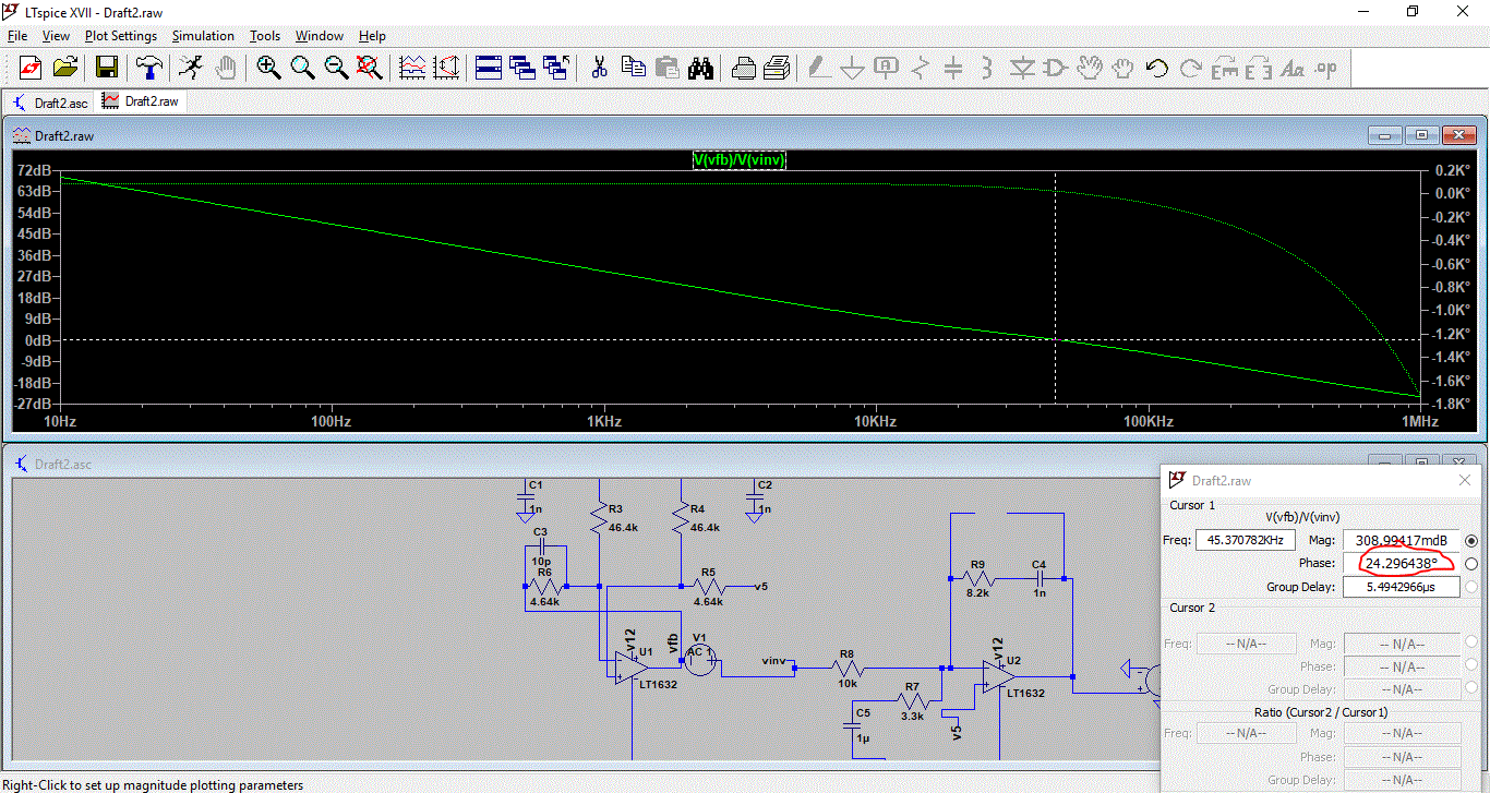

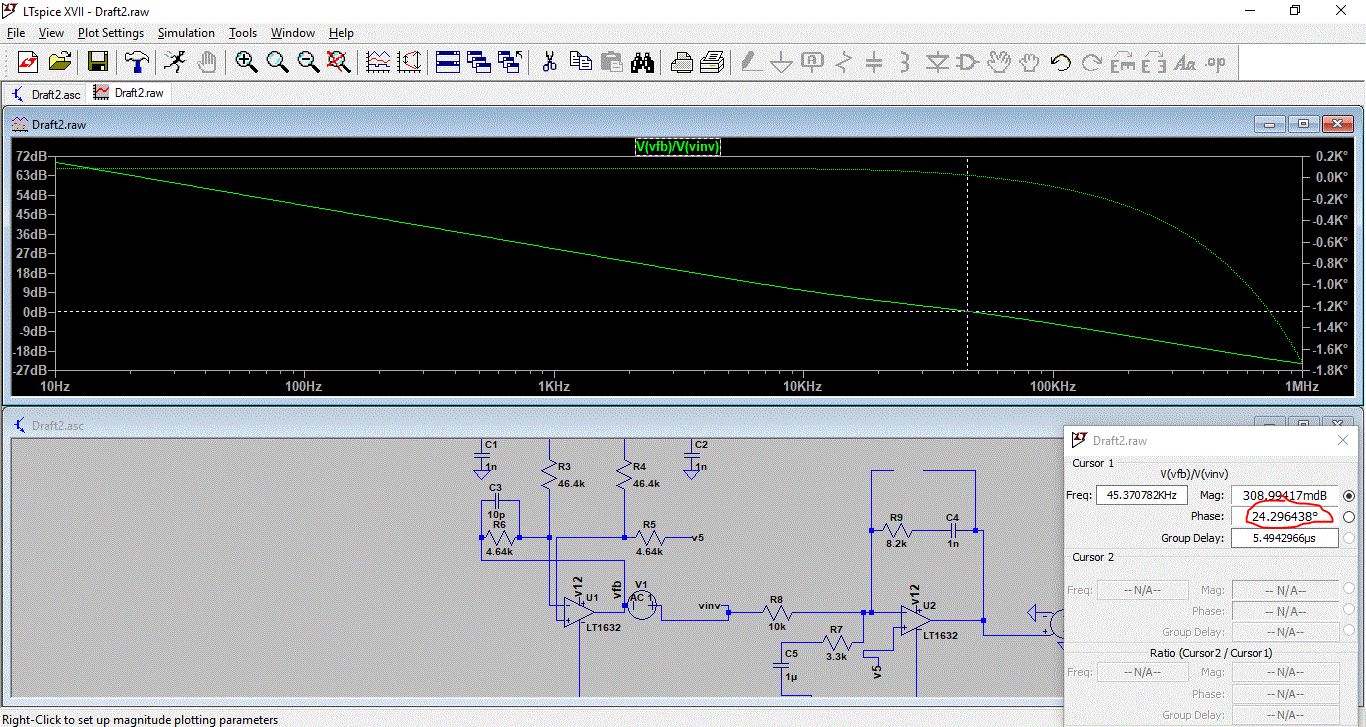

Ich denke ich habe die AC Simulation falsch gemacht. Ich habe in den
untiefen des Netz die Empfehlung gefunden, dass man zur AC Simulation
den Loop geschlossen halten sollte im Schaltbild und stattdessen an der
Rückkoppelstelle die AC Quelle reinbaut.
Der Open-Loop Gain und die Phase ergibt sich dann aus der Division
zwischen den zwei Punkten vor- und nach der AC Quelle.
Als delay habe ich jetzt 5 us mal genommen (worst-case delay bei 200 kHz
PWm frequenz je nach duty-cycle)
Mit dem 0dB Punkt bin ich nach bisschen probieren auf ca. doppelte
Audiofrequenz rausgekommen (45 kHz) und habe da jetzt 25° Phase Margin.
Ich werde jetzt mal ne PCB designen und das ganze aufbauen - mal sehen.
Das ganze kann man in den Dateien loop_ac.gif und Draft2.asc sehen.

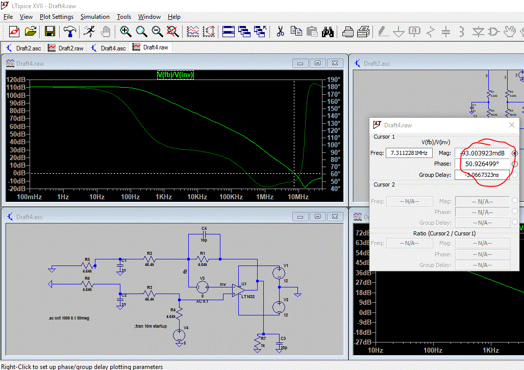

Die Stabilität von dem Diff-Amp musste ich auch nochmal prüfen da er in
der Transienten-Simulation geschwungen hat. Habe da jetzt auch nochmal
ein 10 pf zur Kompensation drinnen. Siehe die anderen zwei Dateien.
Da bin ich jetzt bei 7.2 MHz mit ca 50° phase margin.
Den DC Bias den ich hatte (will ja alles mit nur single-supply aufbauen)
habe ich in den AC Simulationen mal außen vor gelassen und so simuliert
als ob ich symmetrische Supply hätte. Sollte auf das AC Verhalten
hoffentlich keine Auswirkung haben.
