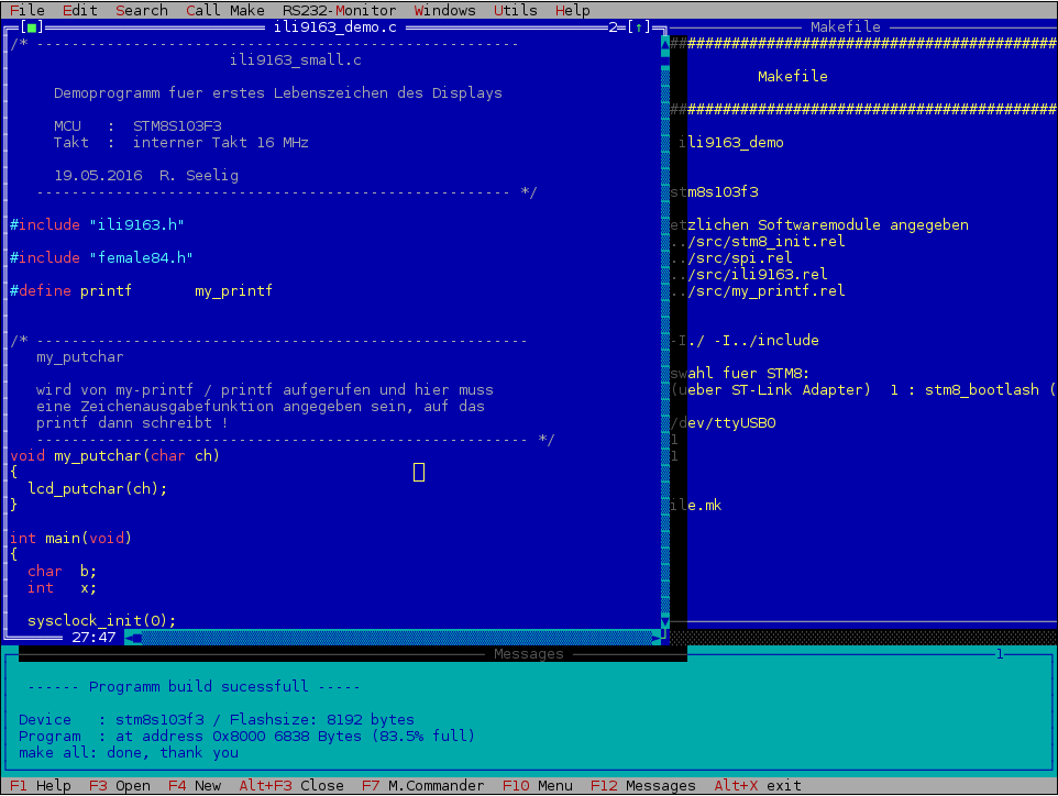

Mein Problem jetzt ist, dass meine Konsolen-IDE (wenn man die so nennen
kann) im Grunde genommen ein Texteditor ist, der mit dem FreeVision
Framework (das ist die freigegebene TurboVison "Oberfläche" von Borland
wie man sie aus Turbo-C und Turbo-Pascal kennt) erstellt ist.

Nostalgiegründe.. vielleicht. Ich arbeite mit meiner Konsolen-IDE
deutlich schneller als mit jeder Desktop-IDE.
Der Editor aus Lazarus macht genau das, was ich nicht will. Ich hätte
gerne eine Fullscreen - IDE innerhalb derer ich mehrere Editorfenster
aufmachen kann und die verschieben kann wie ich will. Wenn ich mich
satter damit auseinandersetze kann es schon gut möglich sein, dass das
geht, aber für diesen Fall muß ich wirklich alles alles neu machen was
ich bisher habe (natürlich sind Bildschirmmasken mit Lazarus aufgrund
"Visual-Programming" deutlich einfacher zu machen als mit FreeVision).
Naaaaaatürlich kann man mit Lazarus Konsolenanwendungen programmiern
(mach ich auch), aber Lazarus stellt kein Framework für eine TUI in der
Konsole zur Verfügung (sondern eben nur im Desktop).

Es geht darum, den Tastaturhandler von FreeVision Programmen zu
ermitteln (und je nach Anwendung zu verbiegen).
Mein erstelltes FreeVision Programm heißt CIDE und ist NICHT FreePascal,
es verwendet nur die absolut gleiche Oberfläche.
MIt diesem CIDE wiederum entwickle ich Programme in C und C++ für
Mikrocontroller auf der Konsole.
