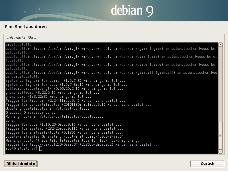

Noch kein Update, aber eine Frage.
Ich habe gerade das System neu aufgesetzt und dabei ist mir etwas
aufgefallen, was das filesystem betrifft. Es geht um die drittletzte
Zeile auf dem Bild.
Installationsinfos
-UEFI-Installation
-512 +MB EFI-Partition
-Rest ext4
Etwas habe ich in der letzten Zeit anders gemacht. Ich habe, weil ich
die Standard-Gnome Installation zu überladen fand, während der
Installation ALLE Häkchen frei gelassen und bin dann vor Abschluss in
die Shell gewechselt
chroot target
,um dann mit
apt-get install xorg gnome-core --no-install-recommends
--no-install-suggests
die Basis zu installieren.
Die Fehlermeldung habe ich dabei vorher nie bemerkt, sofern sie denn
etwas mit dem Problem zu tun hat.
Dieses Mal gab es auch nur die /dev/sda, die Win habe ich vorher vom
Bord abgezogen.
