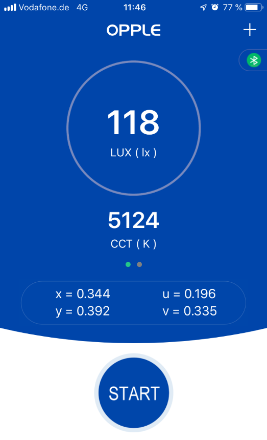

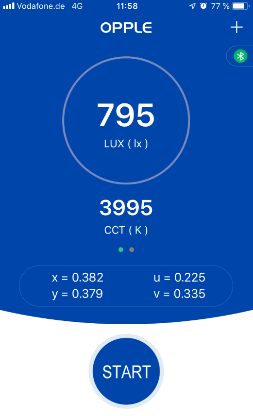

ich hab mal eine scheinbar blöde Frage.
Ich habe ein Büro wo über ein Paar Fenster zu Nebenräumen dann
Tageslicht bekommt also nicht direkt Fenster Seite nach Draußen.
Ich möchte jetzt am Schreibtisch x die Beleuchtungsstärke Messen die von
der Deckenbeleuchtung ausgeht.
Ist den mein Ansatz jetzt richtig?
Messgerät liegt jetzt am Schreibtisch wir haben es 12 Uhr das Bürolicht
ist aus und ich Messe schon mal 100 Lux. Messgerät bleib unberührt
schalte das Licht ein und Messe jetzt 700 Lux.
Ist meine Aussage jetzt richtig, wenn ich sagen, die Deckenbeleuchtung
erzeugt jetzt 600 Lux?

So einfach ist das wegen der unterschiedlichen Spektren nicht,
aber grob wird das stimmen.
