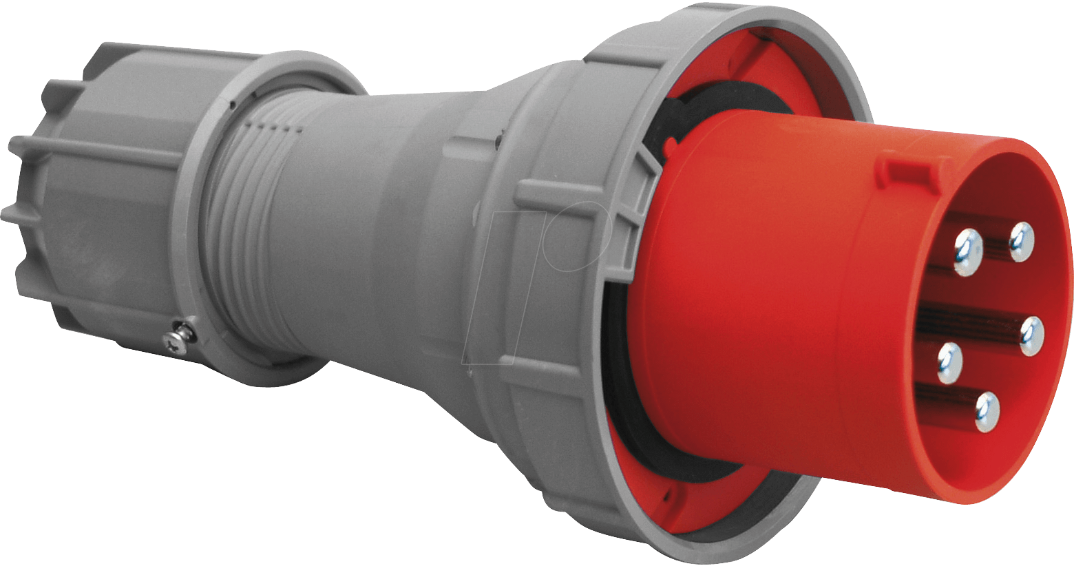

Hallo, Gibt es Verlängerungskabel für Steckdosen welche eine rauszieh Sicherung besitzen? Danke Gruß!

Baum schrieb: > rauszieh Sicherung Was verstehst du darunter? CEE 63A gibt es mit so einer praktischen Bajonettverriegelung. Gibt dann auch Verlängerungskabel dafür. Baum schrieb: > rauszieh Sicherung einen Knoten? Aber mal im Ernst - zeig mal ein Bild der "Rausziehsicherung", um zu verstehen was du darunter verstehst. Reden wir über Schuko-Stecker? Oder meinst du CEE-Stecker (rot oder blau)? Für Schuko hat Mennekes ansonsten noch Steckvorrichtungen mit Kragen und Verriegelung für Militär und Katastrophenschutz: https://www.mennekes.de/produkte/industriesteckvorrichtungen/anwendungsspezifisch/feuerwehr-und-katastrophenschutz/steckvorrichtungen/ Baum schrieb: > welche eine rauszieh Sicherung besitzen Erkläre mal genauer was damit verhindert werden soll? Etwa daß der Stecker rausgezogen wird weil du öfter mal Zug auf dem Kabel hast? Baum schrieb: > Gibt es Verlängerungskabel für Steckdosen welche eine rauszieh Sicherung > besitzen? Bei Verwendung von Winkelsteckern wirst Du beim Ziehen an der Schnur wohl eher die Dose aus der Wand als den Stecker aus der Dose ziehen. Baum schrieb: > Hallo, > > Gibt es Verlängerungskabel für Steckdosen welche eine rauszieh Sicherung > besitzen? > > Danke Gruß! Den Stecker in der Wand(Steckdose) zu fixieren ist wimre verboten. Stecker ziehen gilt als Notausschaltmöglichkeit im Fehlerfall. Daher gibt's da nix fertiges. Es gibt IP68 Kapseln für Stecker und Steckdose an Verlängerungsschnüren, die nebenbei den Stecker in der Dose fixieren. Roland E. schrieb: > Den Stecker in der Wand(Steckdose) zu fixieren ist wimre verboten. > Stecker ziehen gilt als Notausschaltmöglichkeit im Fehlerfall. Daher > gibt's da nix fertiges. Diese Regulierung will ich sehen! Inklusive der Ausnahme, die IP67 mit Schutzring oder explosionsgeschützte CEE-Verbindungen (weil nicht abziehbar ohne Freischalten) verbietet. Außerdem wären dann im Serverbereich ganz viele Lösungen verboten. Auf Kaltgerätesteckerseite fällt mir dazu zum Beispiel ieclock.com ein. Michael D. schrieb: >> Stecker ziehen gilt als Notausschaltmöglichkeit im Fehlerfall. > Diese Regulierung will ich sehen! Dann müßten Winkelstecker ja auch verboten sein. Ich möchte sagen, es ist fast unmöglich, einen Winkelstecker an der Schnur aus der Dose zu ziehen. Harald W. schrieb: > Winkelstecker an der Schnur aus der > Dose zu ziehen. Ich bin immer noch froh, dass sich an meinen Steckern eine Leitung mit Kupfer befindet anstatt eines Bindfadens.

Michael D. schrieb: > ieclock.com Roland E. schrieb: > Baum schrieb: >> Hallo, >> >> Gibt es Verlängerungskabel für Steckdosen welche eine rauszieh Sicherung >> besitzen? >> >> Danke Gruß! > > Den Stecker in der Wand(Steckdose) zu fixieren ist wimre verboten. > Stecker ziehen gilt als Notausschaltmöglichkeit im Fehlerfall. Daher > gibt's da nix fertiges. > > Es gibt IP68 Kapseln für Stecker und Steckdose an Verlängerungsschnüren, > die nebenbei den Stecker in der Dose fixieren. Oh wo gibts das? Ja ist bei mir auch für den Serverbereich, ich will nicht das jemand einfach die Steckdose nimmt und rauszieht weil er meint oh brauche die jetzt!
#5811437
Mario M. schrieb: > Meinst Du sowas? > https://kalthoff-elektro.de/produkte/schuetzen-sichern/verriegelbarer-stecker/ genau aber ist das nicht einfach ein Erdungskabel? Oh ja, wie doof. :-)
#5811461
Tom schrieb: > Ja ist bei mir auch für den Serverbereich, ich will nicht das jemand > einfach die Steckdose nimmt und rauszieht weil er meint oh brauche die > jetzt! Da hilft nur ein massiver Metallbügel mit dickem Vorhängeschloss. Steckdose in serverschrank verlegen? Roland E. schrieb: > Den Stecker in der Wand(Steckdose) zu fixieren ist wimre verboten. > Stecker ziehen gilt als Notausschaltmöglichkeit im Fehlerfall. Daher > gibt's da nix fertiges. Na ja, CEE Steckdosen sind ja auch nicht verboten, und haken ein. Sind natürlich mit etwas Intelligenz leicht lösbar, aber nicht aus Versehen. hinz schrieb: > Gibts aber demnächst aus China, wenn CCS zu teuer geworden ist... CCA ?

Suchst du vielleicht sowas? https://www.voelkner.de/products/825722/InterBaer-9015-002.81-Aufputz-Steckdose-abschliessbar-Schwarz-Transparent.html https://www.amazon.de/Bachmann-Au%C3%9Fensteckdose-924-349-abschlie%C3%9Fbar-4016514081677/dp/B00NCLDQVO Und hier eine CCE Stecker von BALS: Art. Nummer 210950. Der kann direkt an die dazu passende Steckdose angeschlossen werden. Kannte ich bis jetzt auch noch nicht. Raph schrieb: > Da wird der > Versuch schon bestraft. NATO-Draht ist in DE nicht verboten. Ich kenne hier in den Gegend mehrere ehemalige Militärliegenschaften, da hängt das Zeug immer noch in den Hecken, obwohl der Zaun schon weggerostet ist oder am Boden liegt. Den Kram will halt auch keiner freiwillig aus den Hecken ziehen :) PS: Heute sind auf diese Liegenschaften übrigens mehrere sehr stark besuchte öffentliche Gebäude...

Serverseitig gibt es meistens Bügel oder einfach Klettband als Rausziehsicherung. Kaltgerätestecker sind ja eh labberiger Mist. Ansonsten gibts von Rittal ein Stromschienensysteme in die du Kaltgeräte- und Schukodosen einclipsen kannst. Die Kaltgeräteeinsätze haben Schlitze im Kunststoff und du kannst da wiederum passende Verriegelungsbügel einhaken. Bei Schuko sind die Stecker einfach zu unterschiedlich. Um Verlängerungskabel und Stecker zu verbinden gibt es auch noch Plastikhüllen aus dem Gartenbereich. Eigentlich als Spritzwasserschutz, aber Zugentlastung ist auch drin.
