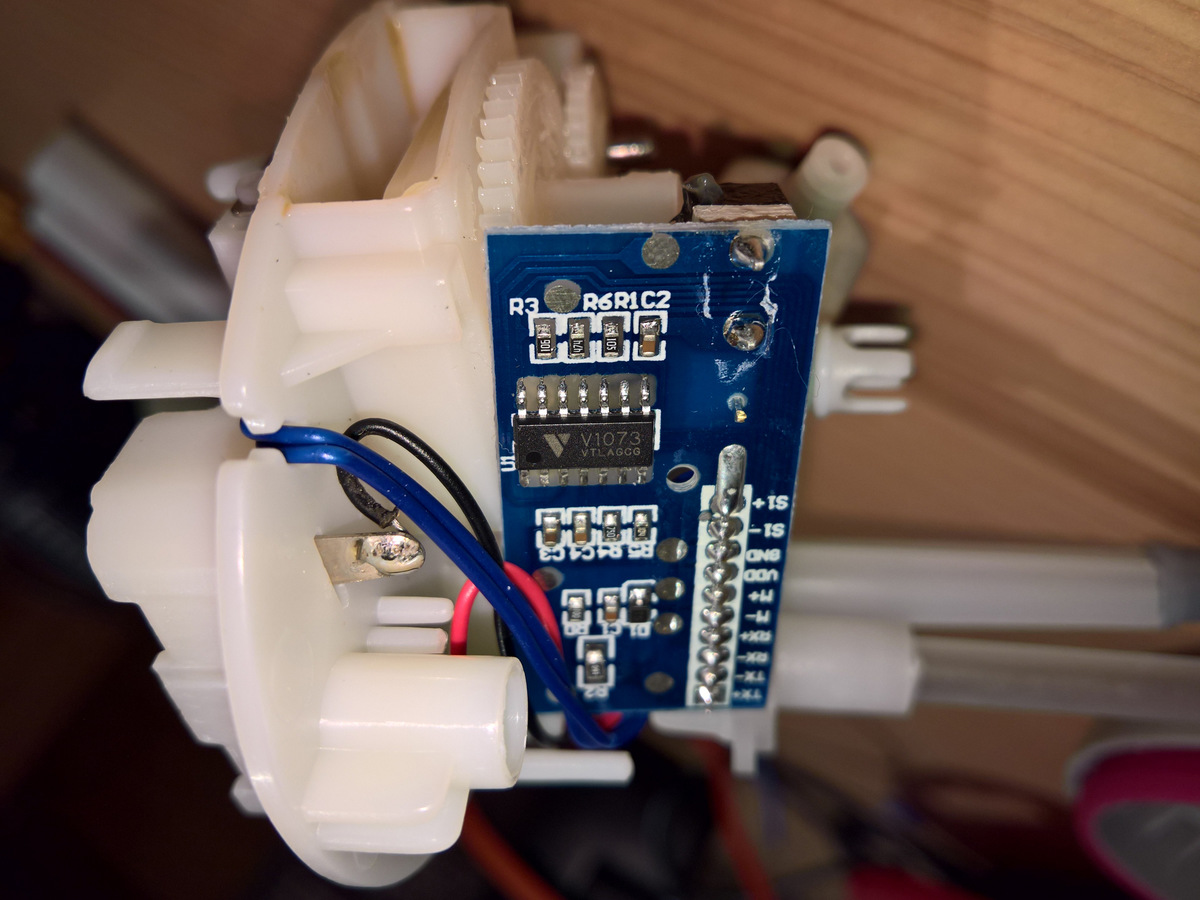

Diesen Prozessor im Anhang habe ich in einem elektronischen
Seifenspender gefunden. Ich würde gerne wissen, was das für einer
ist, Google sagt mir dazu nichts, daher hoffe ich mal, dass einer hier
was darüber weiß. Ich denke mal, der ist programmierbar.
Gruß Elias

von hinz (Gast)
Schlechte Karten, der Chip ist von Vitelic, und das ist eine reine
Customchipbude.

von hinz (Gast)
Lynuxschlau schrieb:
>> ist
> Es ist ein Mikrocontroller
Ehr eine einfache Customlogik, das kann Vitelic auch bestens.
von Gerd E. (robberknight)
Ich verstehe nicht warum sich für so eine Anwendung Customlogik noch
lohnen soll. Einfache 8-Bit OTP-Mikrocontroller bekomme ich, hier in
Europa über einen Distri und in 100er-Stückzahlen, für 0,03 US$ pro
Stück:
https://lcsc.com/product-detail/PADAUK_PADAUK-Tech-PMS150C_C129127.html
Wenn ich da ein paar Millionen von brauche und direkt beim Hersteller
kaufe, sieht das mit dem Preis nochmal ganz anders aus.
Die ganzen Masken etc. für eine Custom-Logik herzustellen ist bei
einfachen Dingen zwar nicht mehr soo teuer, aber bei den Preisen wird
das nicht einfach wieder reinzuspielen sein.
Und mit dem OTP-µC kann ich mein Produkt auch noch schnell und ohne
großen Aufwand an andere Anforderungen, Kundenwünsche, Varianten,...
anpassen.

von hinz (Gast)
> lohnen soll.
Weil man da Leistungstransistoren mit rein bauen kann.
von 2⁵ (Gast)
Und das kann man bei uC wohl nicht? Ist es einem Leistungstransistor
nicht egal, wo sein Steuersignal herkommt? U.u. braucht's halt einen
Treiber... ist der das Problem?
hinz schrieb:
>> lohnen soll.
Ok, das ist ein Argument, zumindest gegen den von mir verlinkten µC.
Da die Anforderung wohl nicht ganz so selten ist, hat der Hersteller
auch einen µC im Programm der auf 2 Pins 135mA source/sink bei 5V kann:
https://lcsc.com/product-detail/Others_PADAUK-Tech-PMS171B-S14_C337968.html
Ich weiß jetzt nicht ob das für den Seifenspender reicht, für so kleine
Motörchen mit Untersetzung könnte das aber schon gehen.
