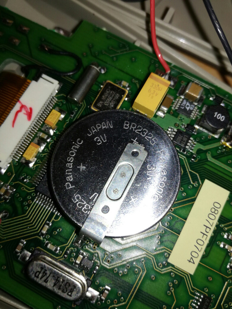

ich würde gerne die Batterie tauschen, da laut Hersteller diese
vermutlich die Ursache ist, dass das Gerät nicht starten will.
Delfesko sitzt in den USA, sodass das Hin- und Herschicken recht
aufwändig ist.
Kann mir jemand sagen ob/wie man das selber tauschen kann?
Es sieht so aus, als ob es aufgeschweisst wäre?

Hast du die Batteriespannung denn mal gemessen?
Was ist das für ein Gerät? Für viele gibt es Tutorials im Netz, entweder
als Video oder mit Fotos und Beschreibung.

womöglich startet das Gerät auch mit einer neuen Batterie immer noch
nicht, da die gepufferten Daten (in Form von Parametern, etx) nun weg
sind und erstmal neu geschrieben werden müssen?
Das ist ein Schichtdickenmessgerät von Delfesko namens Positector 200.
Es bleibt immer im Startbildschirm hängen, auf Nachfrage bei Delfesko
teilte man mir mit:
It sounds as if the lithium cell may not be functioning. The instrument
will need to be returned to us for servicing.

Gute Idee. Damit du das Ergebnis bewerten kannst, solltest du dich
schlau machen, in welchem Bereich der gemessene Wert bei einer intakten
Batterie liegen sollte.
