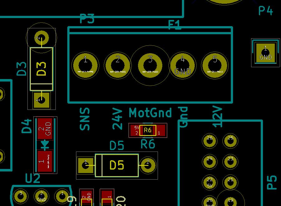

ich möchte grade eine Platine designen und bin darauf gestoßen, dass 3
meiner Pads einen komischen Umring haben, den ich weder im Footbrint
sehen kann (hab die Werte der danebenliegenden Pads mit dem fraglichen
Pad verglichen - außer der Padnummer kein Unterschied!) noch irgend eine
andere Erklärung dafür finde...was könnte das sein?

Hallo Micha.
Micha W. schrieb:
> Ach, ich habs. Das ist die voreingestellte Leitarbahnbreite des
> entsprechenden Netzwerks ;)
> Kann man unter Designrules einfach ändern...
Es ist nicht die Leiterbahnbreite sondern der Isolationsabstand
(Clearing)
Ja, in der gleichen Kalkulationstabelle wie die Leiterbahnbreite, nur
ein Kästchen weiter links.

Micha W. schrieb:
> Aber der Außenradius hängt von Leiterbahnbreite +
> Isolationsabstand ab.
Das würde aber gar keinen Sinn machen. Die Linien bezeichnen die den
Mindestabstand für die jeweilige Netzklasse. Mit der Leiterbahnbreite
hat das gar nichts zu tun.
Wenn man nun einen Track, der zu einer anderen Netzklasse mit grösserem
Mindestabstand daran vorbeirouten möchte, zieht der Track wiederum einen
entsprechenden Begrenzer mit sich. Die Regel ist simpel: Keiner der
beiden Constraints darf verletzt werden. Oder: Zu keinem Zeitpunkt darf
Kupfer in die "Begrenzungszone" eines anderen Netzes eindringen.
Durch diese graphische Darstellung sieht man immer auf den ersten Blick,
wie viel Platz noch da ist, resp. bei einer Verletzung, wieviel
korrigiert werden muss. (Wobei Verletzungen natürlich normalerweise
durch das Tool verhindert werden - in einigen Fällen aber natürlich
nicht.)
Nachtrag: Ich denke, jetzt habe ich verstanden, was Du meintest. Klar,
der Radius insgesamt entspricht natürlich der Summe vom Radius des Pads
(nicht Tracks) und dem Mindestabstand zum Pad. Ich lasse das obige aber
dennoch stehen, dass keine Verwirrung aufkommt. Ich iterpretierte Deine
Aussage insofern, dass die Linien irgendwie die Mittellinie eines mit
minimalem Abstand zum Pad verlegten Tracks darstellen soll.
