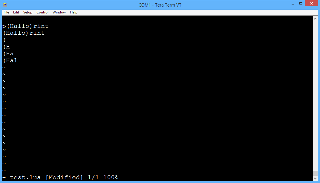

Mit vi versuche ich eine Textdatei zu editieren. Mein Problem ist, dass
die Cursortasten mehr oder weniger wild in der Gegend herumspringen
(siehe Bild).
Was passiert?
Die Datei 'lua.test' soll korrigiert werden.
Nach dem Aufruf der Datei - Inhalt 'p(Hallo)'rint -  gehe ich mit
CursorDown auf das 'p' und lösche es mit 'x' und verlasse den Modus mit
ESC. OK.
Um das 'p' hinter der runden Klammer einzufügen, gehe ich mit CursorDown
eine Zeile nach unten und betätige danach CursorRight. 'vi' zeigt nun
nacheinander '(', '(H', ... an (siehe Bild). Beim 5 CursorRight springt
'vi' in die oberste Zeile. Danach hüpft der Cursor beim Betätigen der
Pfeiltasten munter umher.
Woran kann das liegen? Das Terminal ist auf VT100 eingestellt.
#5812969
Wenn Du das dann speicherst, steht das dann genau so in der Datei oder
ist das nur eine Illusion weil das Terminal rumspinnt?
Was passiert wenn Du statt der Pfeiltasten h,j,k,l verwendest?
Ist das wirklich der alte vi oder meintest Du vim? Ist vim installiert?
Ich würde nur vim verwenden. Alle Tutorials die man so findet beziehen
sich auf vim und manches was vim-Benutzer gewohnt sind könnte anders
oder gar nicht funktionieren im alten vi.
Gast #5812992
Die Datei wird nicht verändert.
Kein Unterschied zu den Pfeiltasten.
Mit 'vim' gibt es keinen Unterschied.
Vermutlich reagiert TTermpro nicht korrekt auf die gesendeten Codes.
@ lex_91
> Nimm nano.
Werde ich mir anschauen.
Gast #5813080
Es lag an der Einstellung des Terminalprogramms (TTermpro VT100).
So funktioniert es:
New-line
Receive:  LF
Transmit: CR
Vielen Dank für eure Beiträge :)
Gast #5813134
Falls es noch Probleme gibt, evtl auch mal kontrollieren, ob die
Umgebungsvariable TERM richtig gesetzt ist (echo $TERM) - sollte auf
"vt100" oder einem kompatiblen stehen.  Die Variable teilt den
Anwendungen mit, welche Steuersequenzen sie senden sollen und was die
Spezialtasten (Cursor/F-Keys) für Codes senden.
