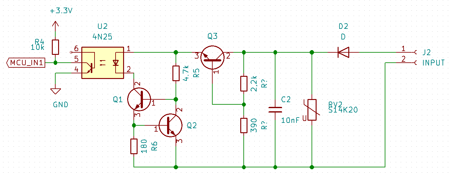

Hallo Zusammen.
Ich suche eine Möglichkeit ein digitales Signal im Spannungsbereich 3.3V
- 24V zu erfassen, das ganz soll robust werden und galvanisch getrennt
sein, deswegen möchte ich Optokoppler einsetzen. Frequenzbereich 1Hz -
50Hz
Mein erster Gedanke war es die Eingangsspannung über eine Zenerdiode zu
begrenzen, wie in Abbildung "optokoppler_input_zener.png". Bei der
Dimensionierung für R1 und R2 fiel mir auf, dass das Murks ist.

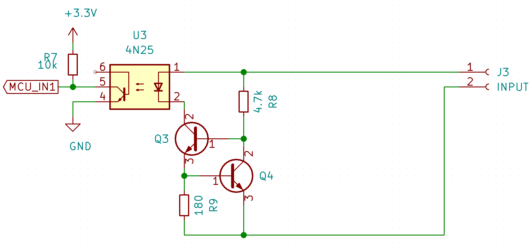

Nach kurzer Überlegung kam ich dann auf eine Konstantstromquelle, da im
Optokoppler ja eine LED werkerlt, nach kurzer Suche fand ich
"optokoppler_input_origin.png". Daran gefällt mir nicht, dass bei
Verpolung ein Strom über R9 Q4(B->C) und R8 von fast 5mA fließen kann,
und dass die Transistoren direkt an der Außenwelt sind.

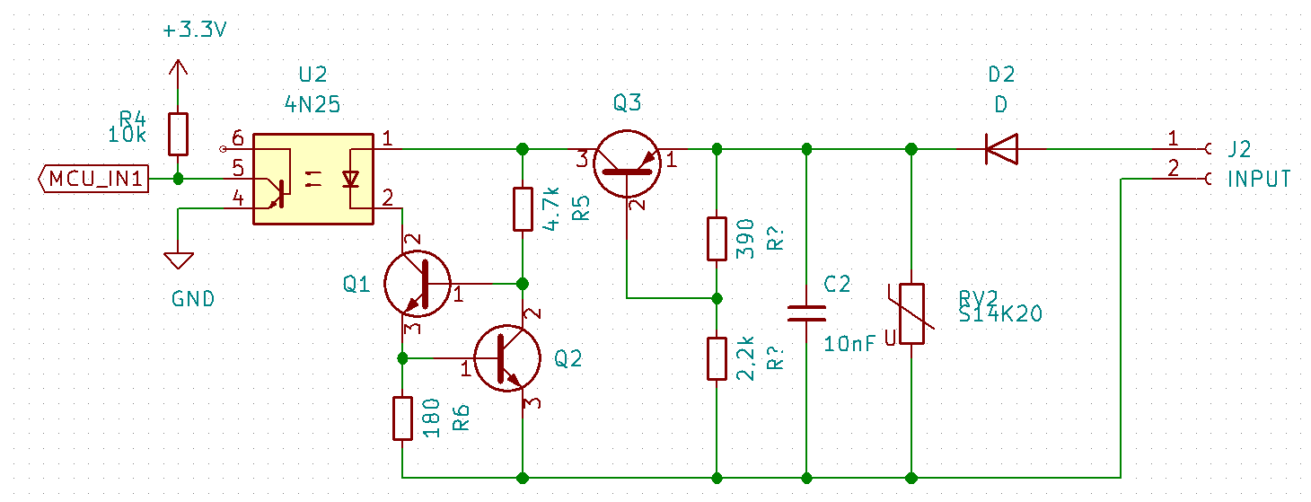

Schaltung "optokoppler_input.png":
Ich habe eine Diode als Verpolschutz hinzugefügt sowie einen Varistor.
Der Kondensator C2 soll als Filter dienen - ob dieser eine gute Idee ist
kann ich leider nicht bewerten und vermute, dass dieser ohne
zusätzlichen Widerstand hinter der Diode auch nichts bringt.
Mir erscheinen alle Lösungen als recht aufwendig. Gibt es eine
einfachere Möglichkeit? Ist die letzte Lösung eine Lösung oder Pfusch?
Die gezeigten Bauteile sind alle vorhanden und wenn möglich soll es bei
diesen oder ähnlichen Teilen bleiben, damit ich keine Bestellung für
95Cent irgendwo tätigen muss...
Grüße,
Flo

von DerFLo (Gast)
Lothar M. schrieb:
> Definiere einen kleineren Eingangsspannungsbereich.
Angenommen ich setze meine Schaltschwelle bei 4.8V an damit 5V sicher
erkannt werden. Dann benötige ich ja noch eine Art komparator - was die
Lösung definitiv sicherer macht, aber auch komplexer, oder nicht?
Ich sehe ein, das bei 3.3V und Vf=1.9V für den OK keinerlei Reserven da
sind, 5V sind also ein muss. Wenn möglich würde ich aber gerne bei
diesen 5V bleiben.

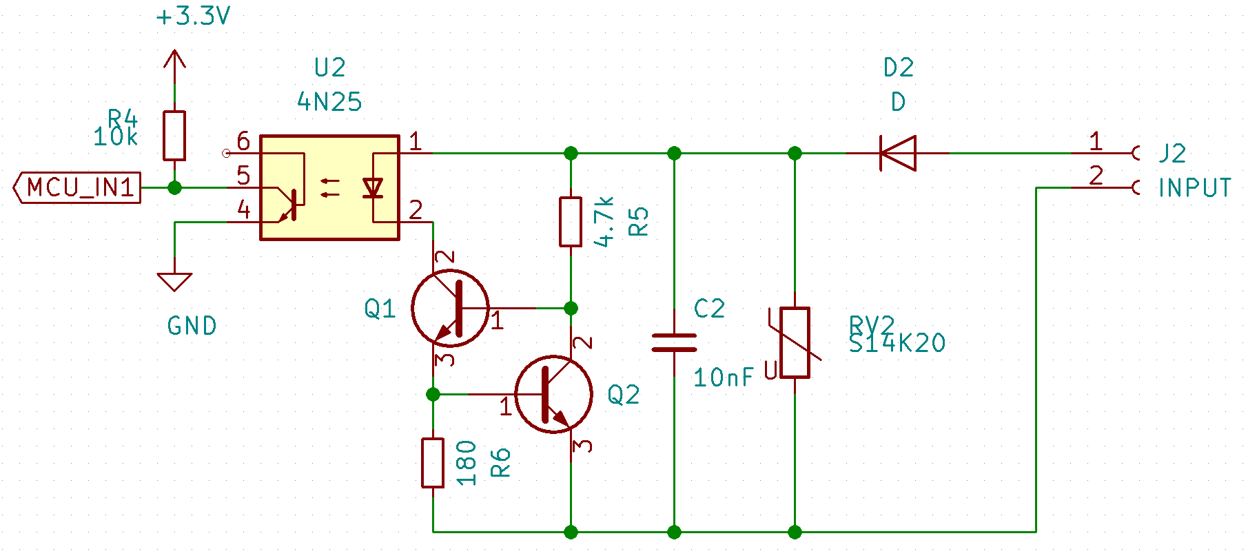

Wenn ich nun wie in optokoppler_input_5V.png noch einen Transistor in
Reihe schalte komme ich natürlich nicht mehr auf 5V an meiner KSQ...
Ich glaube ich verstehe noch nicht wie das Ganze mit einer höheren
Schwellspannung einfacher wird bzw fühle mich auf dem Holzweg. Kannst du
dazu noch 1-2 Sätze schreiben?
von DerFlo (Gast)
Edit: Zu hektisch gewesen, Q3 falsch und Spannungsteiler falsch.
korregiert im Anhang

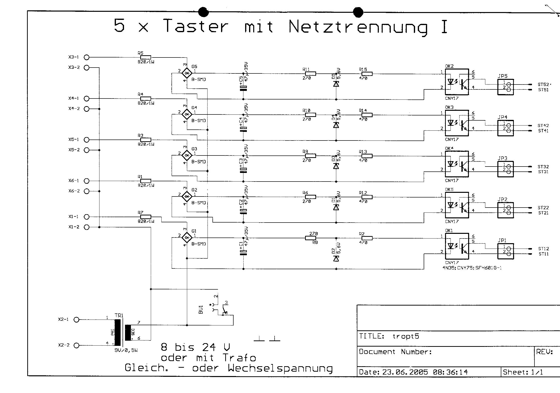

von michael_ (Gast)
Vor langer Zeit habe ich mal etwas ähnliches gemacht.
Ging gut.
Natürlich die Bauteile anpassen.
3,3V ist schon eine Herausforderung.
von michael_ (Gast)
So ist es besser.

in die richtige Richtung entwickeln. Da wären zuerst mal Koppler mit
einem viel höheren CTR sinnvoll. Mit eine Primärstrom von 1...2 mA kann
man viel einfacher hantieren als mit 10...20mA.
Mit 2mA und Umax von 40V käme man auf max. ca. 80mW Verlustleistung in
einer KSQ.
Die Flußspannung bei 1...2mA liegt dann auch deutlich unter der
Nennspannung. da kann man bei IR-Dioden mit ca. 1.0..1,2V rechnen.
Das ginbt dann Reserven frei für die KSQ und Verpolschutz für
3,3V-Pegel.
Die Diode wird bei Blitzschlag sterben.
Eine leistungsstarke TVS-Diode als Überspannungschutz ist besser.
Tiepaßcharketeristik ist immer gut. Die Schaltung soll nur so schnell
sein wie nötig.
