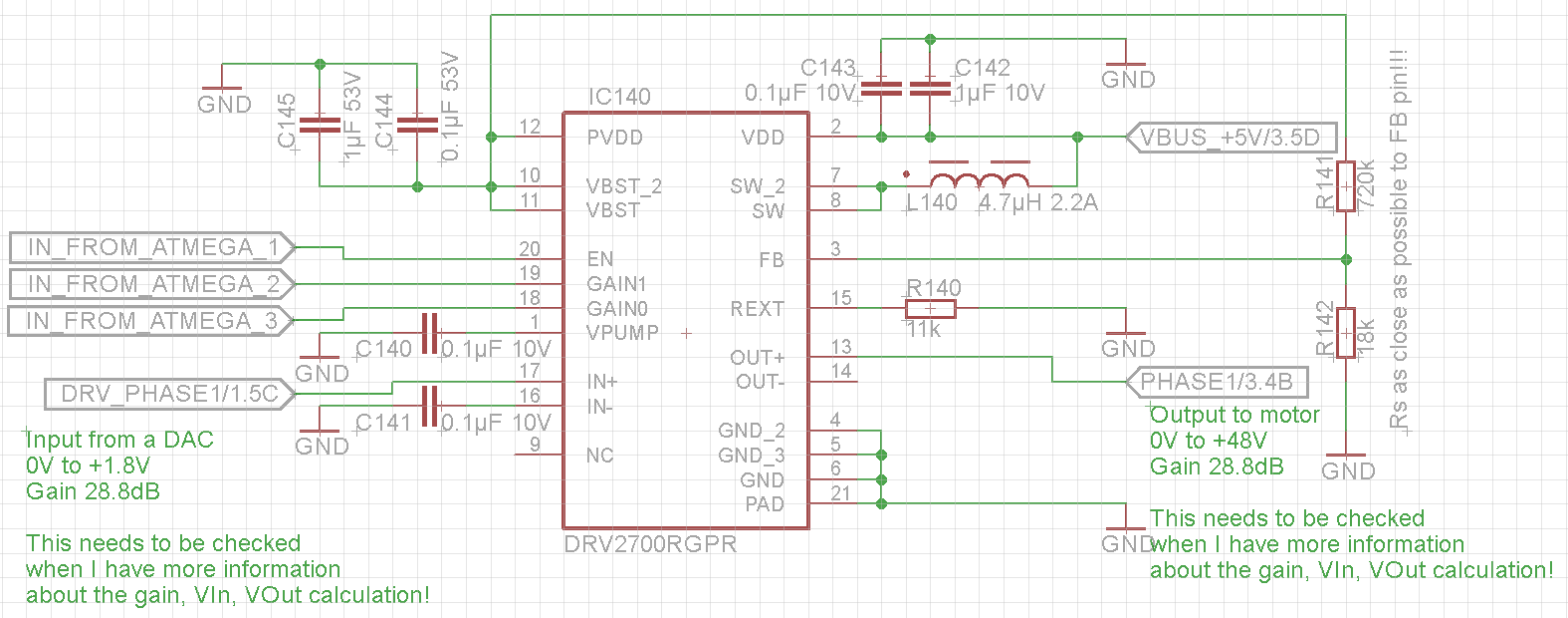

von Sebastian R. (lange_leitung)
Ich bin´s wieder. Das Design für den DRV hab ich hier mal eingestellt.
So ganz glücklich bin ich im Moment noch nicht. Zum einen bin ich mal
gespannt, welche Frequenz ich damit erreichen kann, zum anderen vermute
ich, dass ich nur mit 0 bis +1,8V Eingangsspannung arbeiten kann, weil
die kleinste Verstärkung dann schon auf +48V verstärkt.
Gibt es Anmerkungen zum Design? Sonst bringt der Prototyp bestimmt
weitere Erkenntnisse.
Grüße
Sebastian
von Marcus H. (Firma: www.harerod.de) (lungfish) Benutzerseite
Ah, ein EAGLE-Anwender. Sehr sympathisch. ;)
Kurz angemerkt ohne das Datenblatt komplett durchgearbeitet zu haben:
- die DAC-Eingangsschaltung passt zu Deiner Anwendung?
- auch wenn es ein Aufwärtswandler ist, würde ich die Versorgung stärker
Stützen und Filtern. Aber ich kenn natürlich Deine Versorgungskette
nicht
- viele keramische Kondensatoren haben Pi mal Daumen bei Nennspannung
halbe Nennkapazität. Wenn man es sich wirtschaftlich und bauraummäßig
leisten kann, dann Betrieb bei halber Nennspannung
- was das Layout angeht: ich finde diese Chips schon bemerkenswert, die
im 0,5mm-Raster und 200µm Kriechstrecke über 100V Potentialunterschied
erzeugen (bei Dir "nur" 48V)
Nehme ich an. Ich möchte nur positiven Output, also gebe ich auch nur
positiven Input. Und in Figure 33 auf S. 21 ist der ungenutzte Pin so
angeschlossen.
> nicht
Die Versorgung hab ich nach Datenblatt gemacht. Die 1µ sind sogar schon
Bonus, die haben die gar nicht drin.
Danke für die Info! Die Werte im Schaltplan sind die Mindestwerte. Die
verwendeten Kondensatoren liegen meist deutlich drüber.
Ja, geil ist das Teil schon. Nur bin ich noch nicht sicher, ob es das
macht, was ich erwarte. Bin noch intensiv dabei mich mit TI zu
unterhalten. Aber wie schon gesagt, der Prototyp wird die Erleuchtung
bringen. Ich bin schon gespannt!!!
Sebastian
Am Rande gefragt - gegen welche Normen entwickelt Ihr?
Yo, viel Erfolg.
