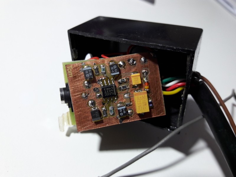

Hab an meinen Audi Radio Typ Symphony 1mit nem CDC Simulator den Line in
Eingang freigeschaltet, jedoch scheint das Signal was von meinem Handy
kommt zu schwach zu sein. Gibt es platzsparende Variante das zu
verstärken.
Hatte der Originale CD Wechsler einen Integrierten Verstärker für den
Line Out?
Danke für Nützliche Hinweise und Antworten.

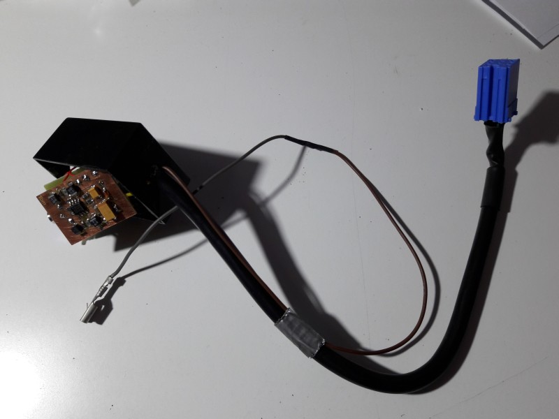

War bei mir auch so. Ich habe mir dann einen Vorverstärker gebastelt und
an den CDC-Emulator mit angehängt. Habe folgende Schaltung verwendet:
https://www.mikrocontroller.net/articles/Operationsverst%C3%A4rker-Grundschaltungen#Betrieb_mit_einfacher_Versorgungsspannung

Hallo Thomas,
momentan läuft bei mir noch mein Arduino Uno den ich mit ins Radio
gepackt hab zum Testen, erstelle mir gerade ein Board wo alles drauf
soll was ich dann fest verbaue. Daher war halt meine Frage was am besten
passe würde.
Danke.
