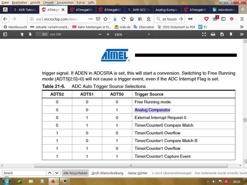

Mit dem Komparator kannst du einen Timer-Capture triggern, aber keine
ADC Messung. Dazu müsstest du eine Interruptroutine schreiben, die den
ADC startet.

Hans-J. A. schrieb:
> Danke für deine Antwort.
> Komisch ist nur das im Datenblatt des Atmega644 auf Seite 252 steht
> (siehe Bild) ... was denn dann damit gemeint?
Hast recht.
Schau doch mal im Abschnitt Komparator, ob da steht wie man den ADC
Triggern kann.
Genau das, was du willst. Die Benutzung der Funktionalität ist simpel.
Konfiguriere einfach den AC so, als wolltest du ihn zur Auslösung eines
Interrupts benutzen, du brauchst den Interrupt aber nicht zu erlauben.
Der ADC triggert allein auf das Interruptflag, auch ohne dass der
Interrupt tatsächlich ausgelöst wird.
Allerdings: damit das mehrfach funtioniert, muss natürlich ohne
tatsächlich laufenden AC-Interrupt das Interuptflag "manuell" zurück
gesetzt werden, also ACI in ACSR auf 1 gesetzt werden, sinnvollerweise
passiert das in der ISR des ADC.
