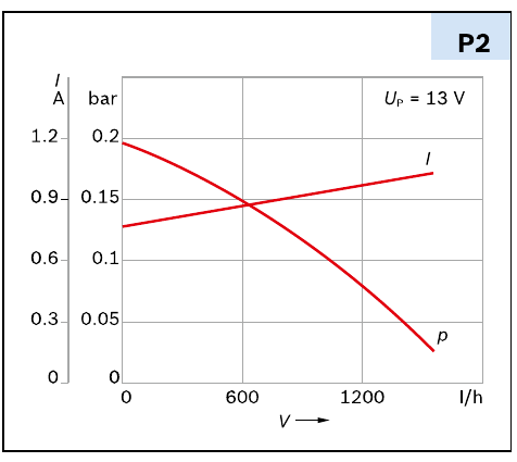

1. Seht euch mal dieses Diagramm an. Ist die Leistungskurve einer
sogenannten Zusatzpumpe, findet man z.B. in KFZ bei Standheizungen.
Interpretiere ich das Diagramm richtig: Bei 13V und einem
"Flüssigkeitsrückstaudruck" von 0.1 bar transportiert die Pumpe 900l
(Wasser) in der Stunde und hat dabei eine Stromaufnahme von 0.4A, also
bei 13V = 5.2W
2. Wenn wir jetzt mal annehmen, das Verhalten der Pumpe abhängig von der
Spannung wäre linear (was wahrscheinlich nicht stimmt), dann sollte sie
bei 9V so ca. 623l Wasser / Stunde umwälzen?
3. Um also 13V auf (angenommen) 9V bei einer Leistungsaufnahme von 0.4A
zu bekommen, brauche ich einen Widerstand von (13V-9V) = 4V / 0.4A = 10
Ohm?
4. Stimmt die Annahme, wenn ich diesen Widerstand in Serie in die
Stromzuleitung löte, kann ich diese "Reduktionsfunktion" umgehen, indem
ich einfach eine zweite Stromleitung von Bat+ zu 13V+ Pumpe lege und mit
einem Schalter versehe: Schalter offen: 9V kommen an Pumpe an, Schalter
zu, 13V kommen an Pumpe an?
Das wäre echt toll wenn ihr mir mit diesen Basic-Fragen / Annahmen
helfen könnt!
Danke und LG, Johann

Elektrofan schrieb:
> Das Diagramm besagt, dass bei 13 V Batteriespannung und 900 L/h
> Förderleistung ca. 0,11 bar und 0,9 A vorliegen.
Danke, ich habe im Diagramm p mit I verwechselt.
Die Rechnung ist damit:
3. Um also 13V auf (angenommen) 9V bei einer Leistungsaufnahme von 0.9A
zu bekommen, brauche ich einen Widerstand von (13V-9V) = 4V / 0.9A = 4,5
Ohm, geeignet für 12W
Stimmt das?
> Stimmt das?
Das gibt keinen stabilen Arbeitspunkt. Mit Dioden siehts besser aus.

Johann H. schrieb:
> Ich möchte auch generell wissen ob die Reduktion der
> spannung bei einer so relativ hohen Leustungsaufnahme noch sinnvoll ist.
Hohe Leistung? Das sind doch nur ein paar Watt.
> Was wäre eine Alternative?
Was willst du eigentlich erreichen?
OP #5814573
hinz schrieb:
12V spannungsreduzieren damit die Pumpe nicht so schnell umwälzt.
Bypass-Schalter, um bei Bedarf mit voller Spannung draufzugehen, damit
volle Pumpleistung gegeben ist
Du könntest auch den Querschnitt verringern, damit der Druck steigt.
Dann wird auch weniger umgewälzt. Wenn es Energieeffizient sein soll
würde eine PWM-Schaltung was bringen. Die Leistung Könnte man über einen
Poti steuern. Oder bei Feststrom nimmt gleich ein Netzteil mit
einstellbarer Spannung.
