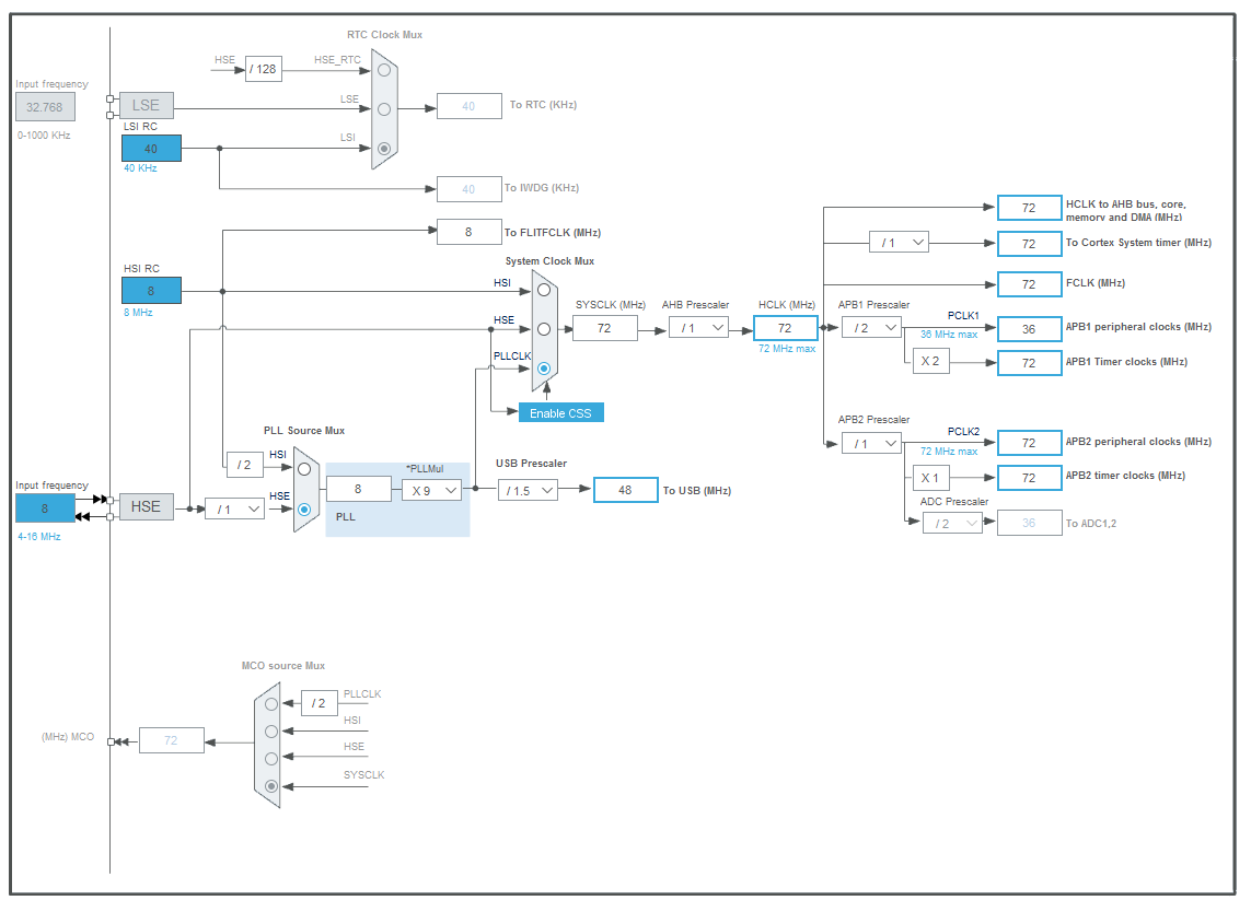

von Hans-Georg L. (h-g-l)
@heiko
SYSCLK_FREQ_72MHz nützt dir nichts wenn das Clocksystem nicht
entsprechend  initialisiert ist. Wo wird das in deinem Programm gemacht
Default ist der interne 8Mhz Oszillator als Sysclock eingestellt.
SystemInit() initialisiert kein Clocksystem.
Das ruftst du auch nicht auf, das macht der StartupCode den du dazu
linken musst.
Nimm cube MX und stelle es wie im Bild ein ... lass dir den Code
generieren und schau ihn dir an.
