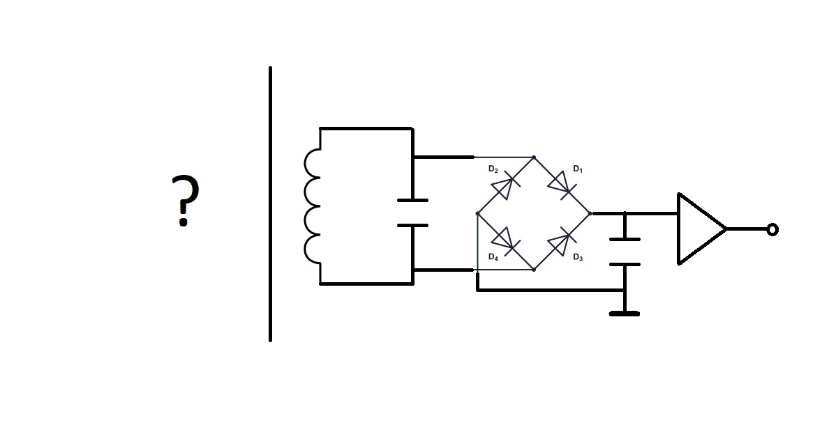

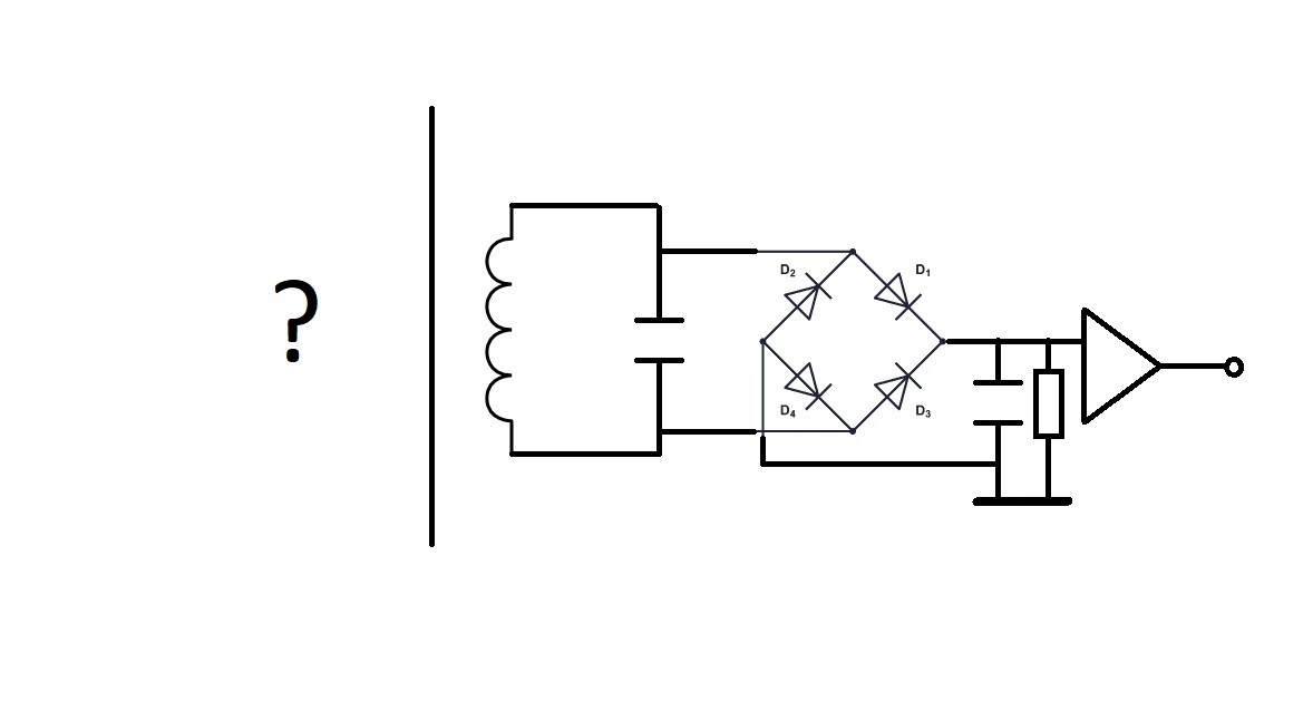

Entschuldigt die unzureichenden Angaben. Das ganze soll eine Art
induktive Raumbegrenzung werden, wie bei einem Rasenmäher Roboter.
> Amplitude? Leistung ? Kurvenform?
Amplitude und Leistung sind flexibel. Es sollte nach Möglichkeit ein
Sinus sein. Allgemein ausreichend um einen abgestimmten Schwingkreis
(auf 9,8 kHz) der sich in direkt nähe befindet zu überprüfen.
Das ganz soll zusammen eine Art Funktionsprüfung für die Antenne werden,
um sicherzustellen das diese, bzw die Auswerteschaltung funktionsfähig
ist.
Das ganze soll nicht unbedingt teuer werden, zweistelliger € Betrag wäre
gut.

c-hater schrieb:
> wie genau soll die Zielfrequenz eingehalten werden
So, dass in der Empfangsantenne, die auf 9,8 kHz Resonanzfrequenz
eingestellt ist möglichst wenig Verlustleistung erzeugt wird. Wie genau
die Frequenz dafür sein muss, weiß ich leider nicht. Dazu fehlt mir die
Erfahrung und das Wissen. Ich dachte genau dafür kann doch Fragen
stellen.
> welche Leistung soll abgestrahlt werden
Soviel, dass in einer ca. 20 cm entfernten Spule 3 - 5V induziert
werden. Nach Möglichkeit wenig Oberwellen.

Nein, es war eher so gemeint, das ich diesbezüglich nicht festgelegt
bin. Die benötigte Leistung sollte möglichst gering sein. Sodass im
Abstand von ca. 20 cm die Empfangsantenne und nachfolgende
Auswerteschaltung sicher angesteuert werden. Diese besteht lediglich aus
einem Gleichrichter und einem OPV der ein stabiles Signal ausgibt.
Die Amplitude soll konstant bleiben.

Wie gesagt, die Empfangseinheit ist auf 9,8 kHz Resonanzfrequenz
abgestimmt. Um so weniger die Ausgangsfrequenz variiert, um so weniger
Verluste gibt es in der Empfangseinheit.
#5814642
> Diese Wechselspannung soll ein elektromagnetisches Feld erzeugen, dass
ich detektieren möchte.
Bei 20cm Abstand und 9,8kHz detektiert man direkt das Magnetfeld um den
Draht. Wenn du da diekt einige Volt haben willst, dann schick 5A
Wechselstrom durch den Draht. Die Empfangsspule hat dann z. B. hundert
Windungen bei 5cm'5cm Querschnittsfläche.
