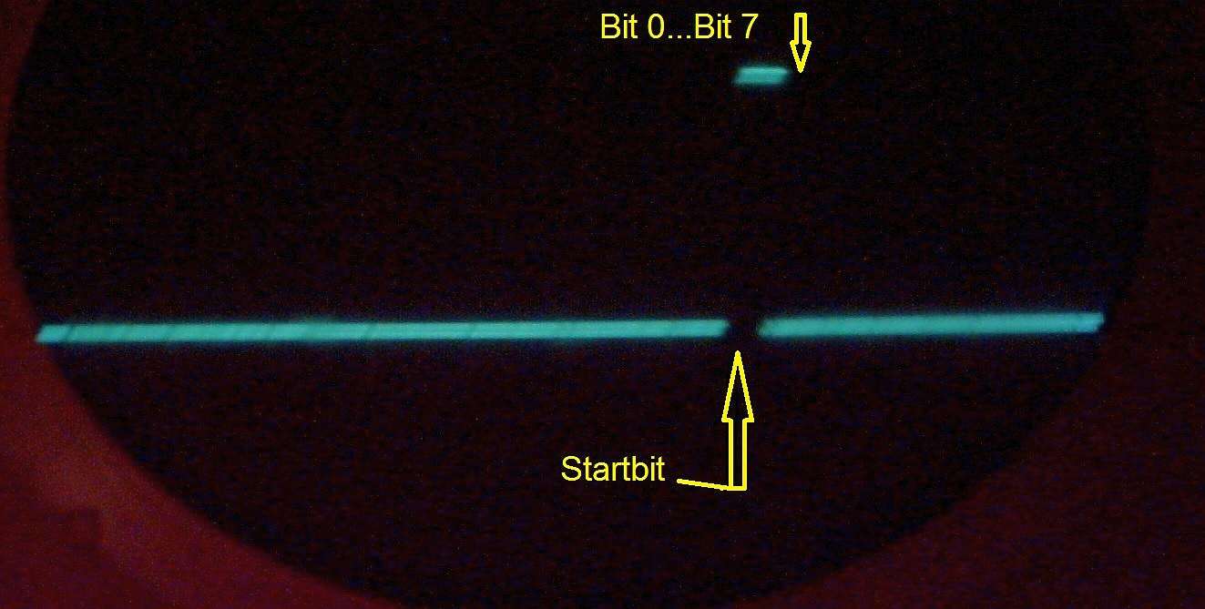

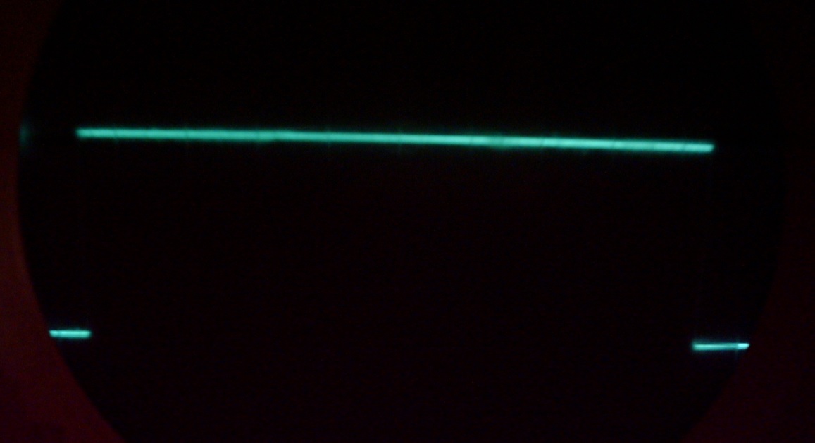

kommt auf die Hardware an:
"...Supports RS232, RS485 and RS422 modes
Bi-directional speeds from 50 bps to 16Mbps/Port.."
https://sewelldirect.com/pci-express-rs-232-serial-4-port-card-moschip-9845-chipset
Also, meine MOS-Chip blockiert einen PCI Steckplatz hat aber noch einen
Slot für Buchsenpanel nötig. Also 2 Slots.
Mit reinem RS232 bzw. V24 konnte bei uns einmal eine Distanz von 50 m
überbrückt werden ohne merkliche Bitfehlerrate.
Aber jede Signalader noch mit GND verdrillt und extra abgeschirmt.
Prinzipiell gibt es mehr Bitfehler, wenn Nullen oder FF übertragen wird.
Bei asynchron wäre es besser, einen anderen Code zu nehmen.
