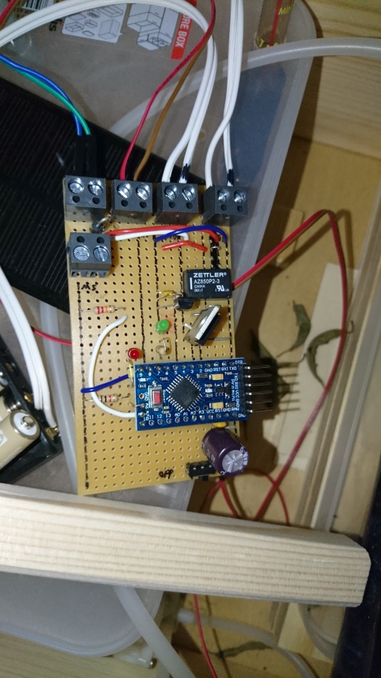

Im Bild noch zur veranschaulichung, wie viel Platz noch vorhanden ist für allfällige externe Lösungen. zum Thema solarbetrieben: Das ganze ist natürlich mit 4 NiMH Batterien gepuffert. Stefanus F. schrieb: > Liefert nicht die Solarzelle eine Taktfrequenz von einer Schwingung pro > Tag? das ist mir schon klar ;) nur die Phase wäre noch wichtig. RTC Module habe ich auch von Ali für 1 Dollar. Aber als ich die mal getestet habe, waren die auch nicht übergenau. Die sind locker 1 min falsch pro Tag. (für den tausensten wetter-logger stelle ich die jeweils mit Zeit vom Internetz nach via ESP8266). Platz wäre aber vorhanden, aber eben, ich glaube da nicht so dran. (vielleicht hätte ich welche für 2$ kaufen sollen..) 50Hz Netz abgreifen kommt nicht in frage. Ausserdem geht das dann nicht mehr mit dem 8s deep sleep.

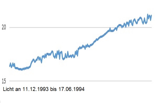

Hi, hier noch der Graph vom Einschalten der Straßenlaterne dazu. ciao gustav
