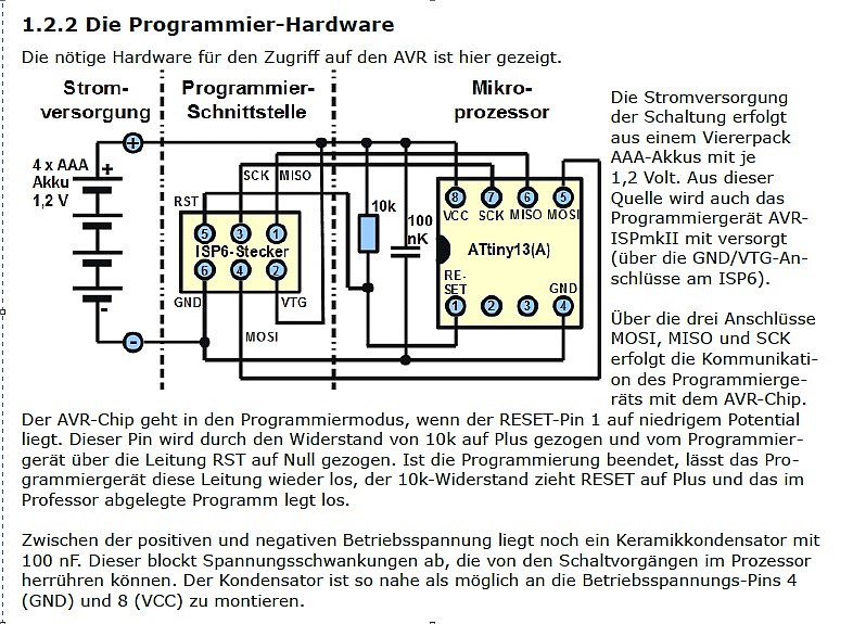

Hallo Users,
Ich fange momentan an, ein Projekt zu planen, das nur mit 3.3V laufen
soll.
Bis jetzt habe nur Controllern verwendet, die mit 5V arbeiten. Dabei
habe ich beim ISP-Header immer einen 4.7k und beim Reset einen 10k
Wiederstand verwendet,als Pullup. Nun ist die Frage, kann ich die selbe
grösse auch für 3.3 V verwenden, oder muss/sollte ich die anpassen? Und
wenn ja, wie groß sollten die sein?

> Alles ziemlich unkritisch. Anpassen musst du aber eventuell einen
> Widerstand an einer LED falls du sowas verwendest.
> Olaf

und auf Seite 6 steht noch mehr.
http://ww1.microchip.com/downloads/en/appnotes/atmel-2521-avr-hardware-design-considerations_applicationnote_avr042.pdf
Habe noch die "alte" Beschaltung, und bis runter auf 2,7 k funktioniert
es noch mit dem STK500. Was die anderen Progger dazu sagen, weiß ich
nicht.
