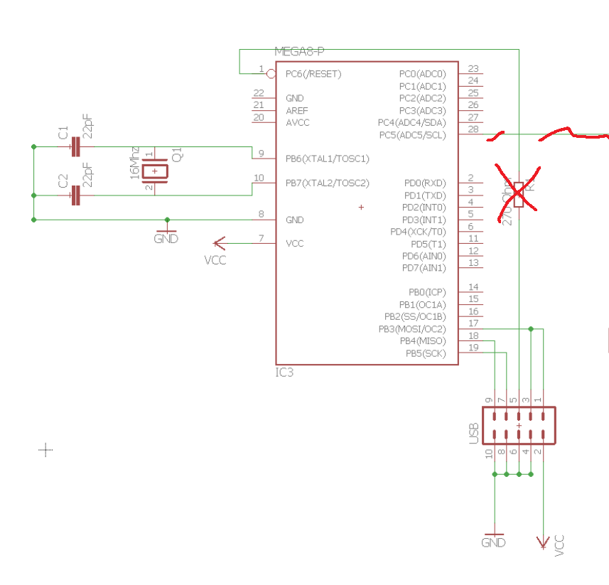

von S. Landolt (Gast)
Hier läuft: ATmega328P-PU auf Steckbrett mit Quarz 22 MHz (!) ohne
Kondensatoren, bei 5.0 V, mit dem 'low fuse byte' 0xFF.

Nono schrieb:
> Der Schaltplan wie folgt: s. Anhang
Ja ja, versuche bloss nicht irgendwelche Abblock-Kondensatoren
oder sonstiges störendes Beiwerk einzubauen.
Auch eine eigene Stromversorgung des Controllers wäre reine
Verschwendung von Energie und Arbeitsmitteln.
Bare Metal rulez!
von Nono (Gast)
Sorry komme noch nicht ganz mit dem Forum klar und kann meine Texte auch
nicht bearbeiten.
Beim Schaltplan bitte das Rotmakierte rausdenken und der 16Mhz wurde
durch 20Mhz ersetzt
Ich hoffe jetzt ist es klarer :/

Gut, das lässt zumindest erstmal vermuten, dass das ganze trotz falscher
Einstellungen funktionieren könnte. Da es aber nicht funktioniert und du
alles andere ausschließt kann das Problem mMn fast nur hier liegen. Oder
der Atmega ist schrott? Ah und was mir am Schaltplan noch auffällt: Da
fehlen Abblock-Kondensatoren! Und mir ist so als bräuchte die
RESET-Leitung einen 10K-Pullup. Glaube das steht in irgendeiner Hardware
Application Note. Bin aber nicht sicher ob es eine Empfehlung ist oder
muss.
Meine Vorgehensweise wäre, Abblock-Cs und Pullup an RESET, testen ob es
geht. Wenn nicht, einen paar MHz Takt von einem anderen uC an den Pin
XTAL1 legen. Testen ob es geht. Wenn nicht, Verbindungen prüfen, testen.
Wenn nicht Atmega austauschen, testen. Wenn es dann noch nicht geht käme
ich ins Grübeln.
Also wie OMG bereits schrieb, fehlt ein Kondensator, ca. 100 nF,
zwischen Vcc und GND. Und wenn der Aufbau auf einem Steckbrett liegt,
dann versuchsweise beide 22 pF-Kondensatoren entfernen.
> ... als bräuchte die RESET-Leitung einen 10K-Pullup
Nicht zum eigentlichen Programmiervorgang.
von Hannes J. (hannes_j)
Und warum ist Pin 1 und 3 an MOSI? Pin 3 soll eig Not Connected sein.
> sein.
> Woher hast du das?
Ja ist auch nur Pin 3
Der Schaltplan hat scheinbar noch paar mehr Fehler ^^
Der Programmieradapter ist richtig angeschlossen...

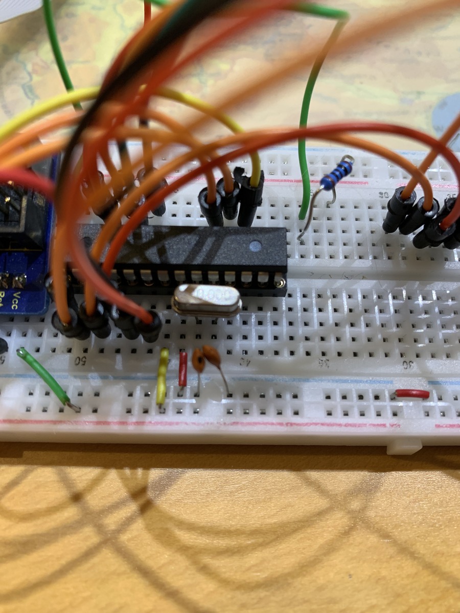

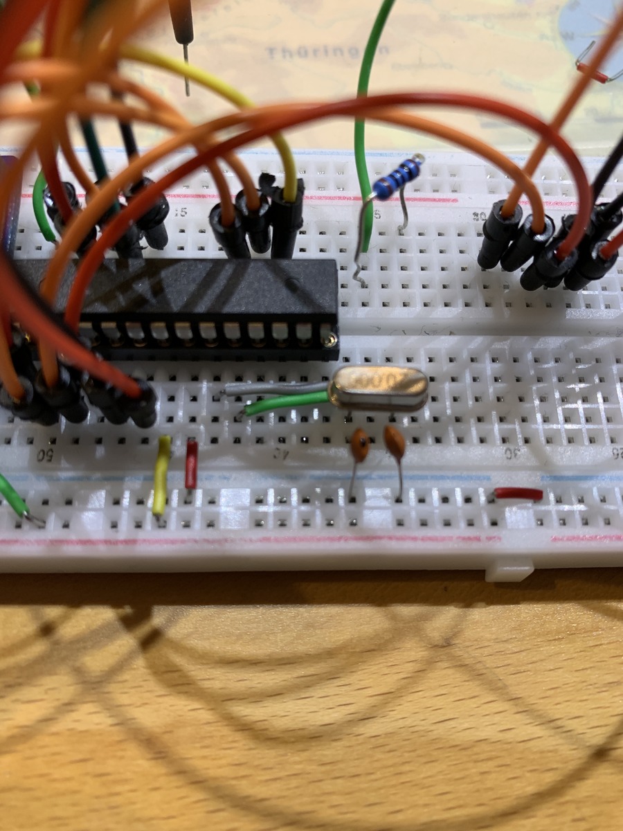

von Stefan F. (Gast)
Stecke den Quarz direkt in die beiden Reihen, wo auch der
Mikrocontroller steckt. Deine Brücken zu den weiter rehcts liegen Reihen
sehen zwar hübsch aus, bringen aber weitere Kapazitäten ins Spiel, die
hier stören.
Du musst die rechte Seite des µC auch an die Stromversorgung anschließen
(GND und AVCC).

Eine Frage aus Neugier: Warum hast du den IC in eine Fassung gesteckt,
und diese dann ins Steckbrett?
Ich sehe noch eine Fehler: Die 100nF Abblock-Kondensatoren fehlen immer
noch, und zwar auf beiden Seiten des Mikrocontrollers.

von Nono (Gast)
> hier stören.
Ok habe ich jetzt?
> (GND und AVCC).
Beim atmega8 funktionierte das auch ohne
Nono schrieb:
> Ok habe ich jetzt?
Es fehlen immer noch die Abblock-Kondensatoren auf beiden Seiten des µC
sowie der Anschluss der Stromversorgung auf seiner rechten Seite (im
Foto die obere Seite).
Wir verarschen dich nicht, das ist wirklich wichtig.
