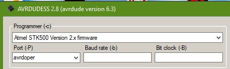

Ich habe vor Jahren 2 Programmieradapter "AVRDOPER" gebaut und bis
Windows 7 als "STK500.V2" über eine virtuelle serielle Schnittstelle
betreiben können.
Unter Windows 10 geht das nicht mehr, aber mittels Jumper läßt sich der
AVRDOPER als HID Gerät einstellen und wird vom System auch als solches
erkannt. Nun habe ich in Erfahrung gebracht, daß als einzige Software
für diese Art Gerät "AVRDUDE" funkktionieren soll. Ich habe dazu die
Bedienoberfläche "AVRDUDESS" geladen, aber:
-Dort sind etliche Programmer aufgeführt, nur der AVRDOPER nicht.
Frage: Hat schon einmal jemand einen Doper mit dieser (oder auch einer
anderen) Bedienoberfläche unter Windows 10 in Gang gebracht und kann
berichten, auf welche Weise das geschah?

Rene schrieb:
> Das sollte gehen:
> avrdude -P avrdoper -c stk500v2
Danke für Deine Antwort.
Nein, das funktioniert auch nicht (siehe Anhang)
Im Programm AVRDUDE scheint der AVRDOPER nicht hinterlegt zu sein.
Schade. Da muß ich nur deswegen einen Rechner mit Windows 7 zurecht
machen.

Ich bedanke mich bei allen Helfern für die Hinweise. Für die Benutzer
der Bedienoberfläche "AVRDUDESS" noch der Hinweis: Es muß von Hand in
das Auswahlfeld Port "avrdoper" (ohne Anführungszeichen) eingetragen
werden, da es in der Menü-Auswahl nicht zur Verfügung steht. Siehe
Anhang.
