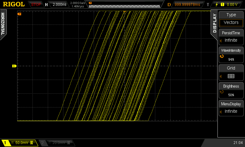

von Peter D. (peda)
Ist denn überhaupt die Signalquelle so genau und steilflankig?
1e-4 Auflösung bei 1e5Hz bedeutet ja 1ns steil.
von m.n. (Gast)
Nicht unbedingt. Es muß lediglich der Triggerpunkt konstant bleiben. Das
heißt, die Signalquelle sollte kein Jitter haben.
Aber wenn man nicht 1e5 Messungen/s benötigt, ergibt sich mit
Vielfachmessung ein stabiler Mittelwert.

von Philipp C. (e61_phil) Benutzerseite
Anbei eine Messung mit meinem Rigol DS2000. Also nicht gerade um
Größenordnungen besser als das Hantek.
Leider jittert mein Signalgenerator zu stark um sinnvoll bei 100kHz
mehrere Nachkommastellen beim DutyCycle zu messen. Aus diesem Grund habe
ich das 10MHz Referenzsignal meines HP 53131A (Ofen Referenz) an das
Scope gelegt. Triggerlevel 0V und dann habe ich den Triggerzeitpunkt 1s
weit rausgedreht und bei unendlichem Nachleuchten ca. 1,5min lang
gemessen. Der peak peak Jitter liegt hier bei rund 12ns. Also 12ppb! Ich
sehe da wirklich kein Problem entsprechend hochauflösend das
Tastverhältnis mit dem Scope zu messen. Zunächst kann man mit kleiner
Horizontalablenkung möglichst genau die Periodendauer bestimmen, dann
die Dauer bis zu mittleren Flanke.
Das größte Problem hierbei ist wohl das zu vermessende Signal, dass erst
mal so gut stehen muss.
Mein 53131A liefert bei 100kHz übrigens im Single Shot "nur" 5 Stellen
nach dem Komma, allerdings bezogen auf 1. Also quasi 3 Nachkommastellen,
wenn man es in Prozent ausdrücken möchte.
