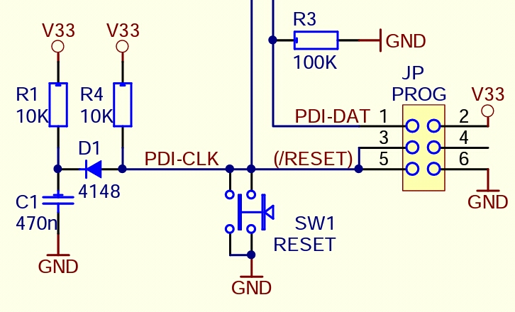

Hi, ich habe folgenden Schaltplan (siehe PDF im Anhang) für ein einfaches XMega Entwicklungsboard und wollte mal hören, ob das so vertretbar wäre. Freue michbüber jegliche (konstruktive) Kritik.

Wo ist der Pullup-Widerstand auf einer der beiden USB Leitungen (D+, D-)?
#5816200
Hätte vielleicht noch dazusagen sollen, dass ich den atxmega32a4u verwenden möchte. In den Application Notes heißt es: "Atmel XMEGA devices with USB modules now make the implementation of USB connectivity easy by reducing external component needs: • On-chip USB serial resistors • On-chip USB pull-up resistor" Aus AVR-1017 (USB Hardware Design Recommendations) Heißt für mich, dass keine externen Pull-up's gebraucht werden, oder sehe ich das falsch? Habe auf meinen Xmega Boards auch extern nichts angeschlossen. Funzt bisher wunderbar. Bei den Xplained Boards ist auch nichts weiter dran. Ich weiß zwar nicht welches Gehäuse du brauchst, aber ein paar Xmega32A4U hätte ich hier noch Die im QFTP Package könnte ich gebrauchen ^^ Ich vermisse einen C am Reset gegen GND. ..... ok der C ist da, seltsam gezeichnet. Was macht der R in Reihe zum Reset-Taster? Leider kann man die Werte nur sehr schlecht bis garnicht entziffern. Ist drin (siehe mitte, oben) ^^ Chris B. schrieb: > Ist drin (siehe mitte, oben) ^^ ist nur nicht verbunden ;-) diese Brücke (?) ist seltsam. Atmel schreibt im Datasheet zum XMega, dass alle Reset-Kondensatoren bei der Verwendung von PDI getrennt werden sollen. Daher der Jumper, der entweder den Reset-Taster oder den PDI-Port mit dem Reset-Pin des XMega verbindet. ach deswegen mach ich das immer so ..... Antwort schreibenBitte melde dich an, um einen Beitrag zu schreiben. |
