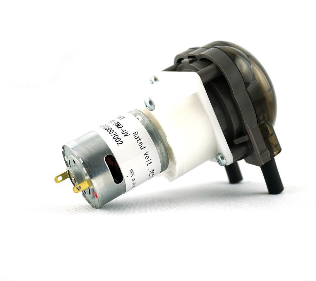

Wie heißt dieser Kontakt?
Gast #5816247
ich suche mir nun schon einen Wolf.
Weiss jemand wie die Bezeichnung dieser "Anschlussstifte" an dieser
Dosierpumpe lautet?
Sie sind ~2mm breit.
Gibt es dafür Gegenstecker/Kabelschuhe, oder sind die ausschließlich
dazu gedacht Leitungen anzulöten?
Die 2.8mm Flachkontaktstecker scheinen noch zu groß zu sein?
Liebe Grüße
denke ich nicht, ich sehe an den Anschlußstücken auch die Phase zur
Aufnahme von Steckkontakte.
2,8er Flachstecker gibt es für 0,5mm und 0,8mm das müsstest du an deinem
Kontakt messen welcher besser passt, 0,5 oder 0,8.
Ist der zu dick ist der 2,8-0,5 zu schnell ausgeleiert.
Ist der zu dünn wackelt der 2,8-0,8 und kontaktiert schlecht.
