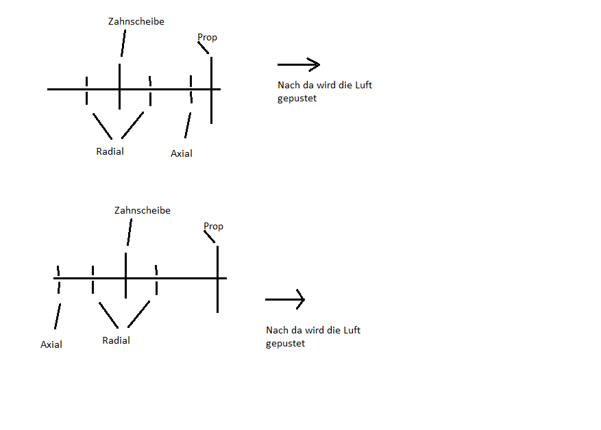

MoinMoin,
für eine aktuelle Bastelei benötige ich mal Ratschläge mechanischer
Natur. Das ganze soll ein Schubpropellergedöns werden, und ich frage
mich, ob es besser ist, dass Axiallager direkt vor den Propeller zu
setzen(siehe obere Skizze), und somit die Strecke kurz halten, in der
die Kraft durch die Welle geht, die die Welle stauchen würde, dafür wäre
aber die nur einseitig gelagerte Länge der Propellerwelle größer, und
damit der Hebel für evtl noch vorhandene Unwuchten größer.
Oder hält man lieber die einseitig gelagerte Länge so kurz wie mögliche,
und nimmt dafür in Kauf, dass die stauchende Kraft einen größeren Weg
zurücklegt?
In der  Skizze geht es nur um die Lagerpunktreihenfolge, nicht um deren
exakte Position. Das mit der Stützweite wird wegen CopyPaste nicht so
deutlich ;-).
Ich hoffe es ist halbwegs verständlich, was ich meine.
MfG Chaos.
Ist sogar völlig verständlich, was Du meinst. ;)
Mach die Anordnung so, wie in der ersten Zeichnung, wenn Du das
überhaupt per separatem Axiallager machen willst.
Denn einerseits ist zwar Dein Gedanke richtig, daß sich dabei der Hebel
verlängert, an dem ein unwuchtiger Propeller "herumnudeln" könnte, aber
andererseits ist diese Überlegung eher rein theoretischer Art.
Weil man Propeller perfekt auswuchten kann.

L. H. schrieb:
> Weil Rillen-Kugellager prinzipiell überhaupt nicht dafür
> ausgelegt/konzipiert sind, Axialkräfte (sicher + dauerhaft)
> aufnehmen/abführen zu können.
Natürlich ist die erlaubte axiale Kraft ein Bruchteil der radialen.
Allerdings haben bereits relativ kleine Lager irrsinnige radiale
ratings.
Ein Propeller ist jetzt kein Hydraulikzylinder von der Kraft her.
Wenn der Propeller weniger als 1 m Durchmesser in Luft oder 20 cm
Durchmesser in Wasser hat, würde ich auf eine klassische
Fest-Loslager-Kombination aus normalen Rillenkugellagern zurückgreifen
und auf ein separates Axiallager komplett verzichten. Darüber kämen dann
Schrägkugellager, Kegelrollenlager und irgendwann auch mal das separate
Axiallager.
Es sei denn, Du bekommst das Gehäuse und die Lagersitze nicht
verwindungssteif oder in den geforderden Lagetoleranzen hin. Dann wären
anstelle der Rillenkugellager Pendelkugel- oder -Rollenlager und ein
Axiallager sinnvoll. Wo das auf der Welle sitzt, würde ich aber allein
von Bauraumerwägungen abhängig machen. Für die Funktion macht das keinen
deutlichen Unterschied.
Langer Text kurz: Versuch das Gehäuse so kompakt wie möglich zu bauen,
damit Du die Lagetoleranzen für normale Rillenkugellager hinbekommst.
Das ist meistens am robustesten.
Woher hast du die Zahlen? Erfahrungswerte?
Blank und provokativ geraten, damit Du mal mit Zahlen herausrückst :-)
J. T. schrieb:
> 137N soll der bei 7000u/min bringen
J. T. schrieb:
> 21" x 10" Prop.
Okay, mit den Angaben kann man doch arbeiten. Drehzahlaufschläge sind
wohl nicht nötig. Google spuckt nichts zum Bohrungsdurchmesser aus, aber
bei einem 54-cm-Propeller ist der kleinste Wellendurchmesser, den ich
mir vorstellen kann, 16 mm. Das "normalste" Rillenkugellager mit
Innendurchmesser 15 mm ist ein 6002, das eine statische Tragzahl P0 von
2850 N aufweist.
Die benötigte statische Tragzahl P0 berechnet sich zu
P0 = 0,6*Radialkraft + 0,5*Axialkraft.
Bei einer Axialkraft von 137 N hat das billigste aller denkbaren
Wälzlager also noch eine "Restlast" von 4200 N für Radiallasten übrig.
Sollte reichen.

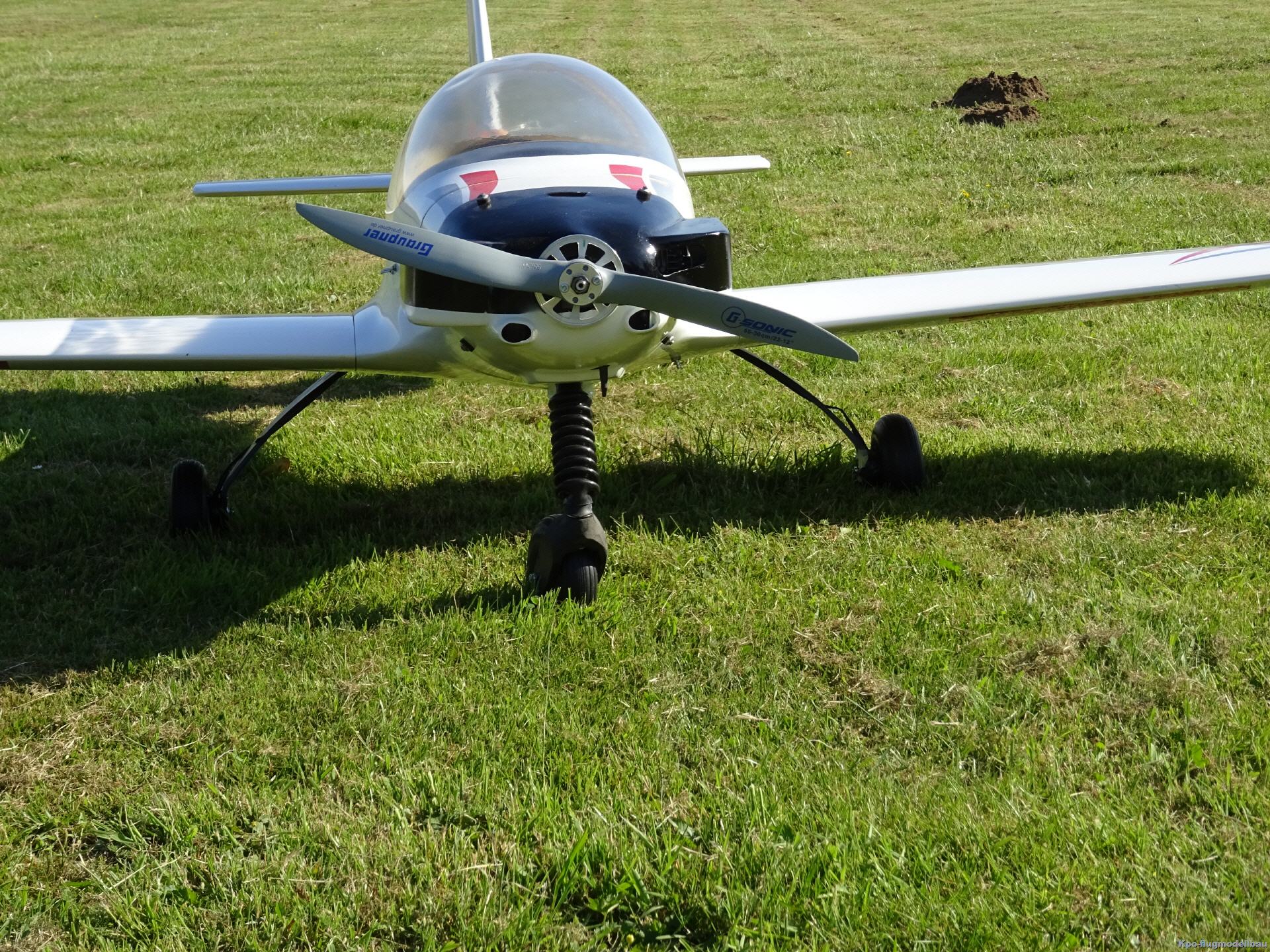

Das ist gängige Praxis. Einfach nur geklemmt wird langsam auch kritisch
mit dem übertragbaren Drehmoment.
https://www.kpo-flugmodellbau.net/images/dsc00193.jpg
Danke für die Links
J. T. schrieb:
> L. H. schrieb:
>> Wenn Du damit Bohrungen im mittig kreisförmig verdickten Bereich des
>> Propellers meinst, halte ich das für keine gute Idee, weil Du damit das
>> Zentrum des Propellers "schwächen" könntest.
Denke, wenn im Propeller vier oder sechs Bohrungen (herstellerseitig)
bereits vorhanden sind, kann das gängige Praxis sein.
Wobei der verdickte Bereich dann aber so ausgelegt ist, daß man diese
Art der Einspannung auch machen kann.
Vielleicht habe ich Dich mit den Bohrungen mißverstanden.
Sind denn im Propeller bereits Bohrungen vorhanden oder willst Du selbst
dort welche setzen?
Daß Klemmung kritisch werden könnte, halte ich eher für ein Gerücht.
Weil "Flanschklemmungen" "waschechte" Rotationsteile sind.
Ich kenne die bei Propellern so wie hier:
https://www.kpo-flugmodellbau.net/images/radian-rocket_470.jpg
Da ist der hintere Flansch so ausgeführt, daß er radial angeordnete
Riefen hat, während der vordere glatt ist.
Beim Anzug des vorderen Flansches wird der Propeller hinterseitig in die
Riefen verpresst.
Alle Spann-Teile lassen sich dabei völlig problemlos (zur Welle)
zentrieren.
=> NULL Unwucht.
