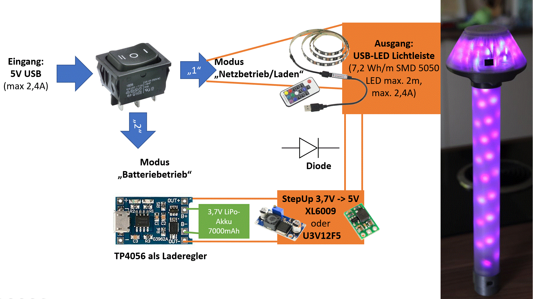

Ich möchte eine Ladeschaltung für meine LED-Beleuchtung realisieren.
Diese wird entweder im Netzbetrieb oder im Akkubetrieb verwendet.
Der Aufbau ist bisher folgender: Ich hatte die Beleuchtung (die
teilweise netzunabhängig betrieben werden soll) an einer Powerbank
hängen. Die Powerbank ist im Gehäuse eingebaut und versorgt die
LED-Leiste (max. 2m SMSD5050) mit Strom. Die LED-Leiste wird im
Netzbetrieb auch über die Powerbank mit Strom versorgt (Powerbank
schleift den Strom dann durch).
Leider scheint dies den Verschleiß der Powerbank deutlich zu erhöhen,
daher würde ich gerne selbst eine Ladeschaltung realisieren.

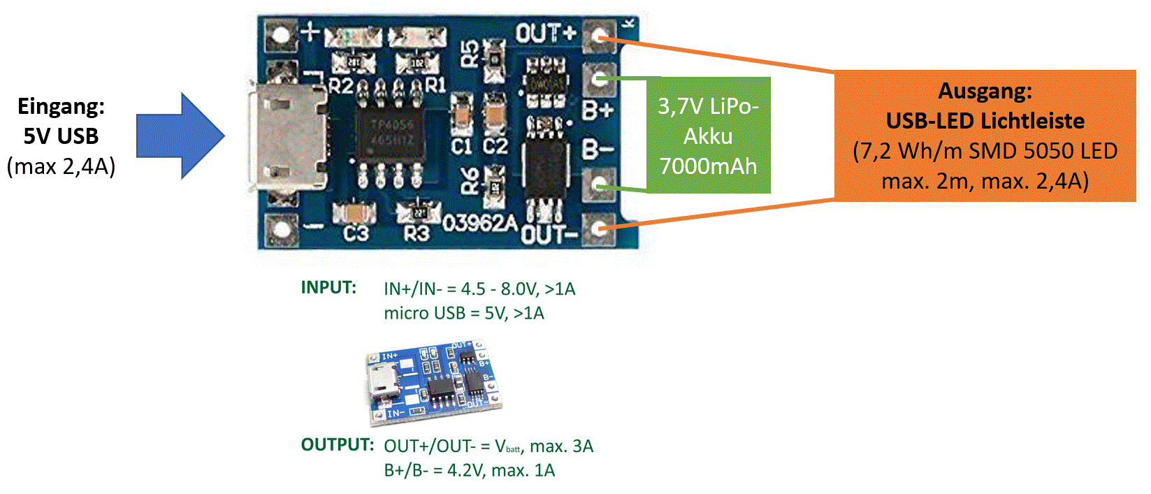

Ich hatte dabei an einen TP4056 als Herz der Einheit gedacht. Wie im
angehängten Bild dargestellt, wird die Schaltung mit 5v versorgt. Ein
LiPo-Akku ist mit dem Batterieanschluss verbunden, die LED´s bzw. der
Controller der LED´s mit dem Ausgang.
Ich mache mir nun Sorgen um die "Leistungsfähigkeit" der Schaltung. Im
Datenblatt ist angegeben, der Akku würde nur mit 1A geladen. Auch wenn
die Schaltung mehr verträgt, könnte man bei gemischtem Weißlicht sogar
die 2A knapp überschreiten.
Daher meine Fragen:
1) Verträgt das die Schaltung
2) Verschleißt der Akku übermäßig, wenn z.B. nur Strom durchgeschleift
wird oder der TP4056 bei angeschlossenem Verbraucher den Akku
tiefentläft/überladt
3) Hat jemand einen besseren Verschlag. Ich verändere die Schaltung
gerne und baue auch gerne noch einen EIN/AUS-Schalter ein oder einen
EIN/AUS/EIN (ich dachte die Funktionen "Netzbetrieb" und
"Laden/Akkubetrieb" über einen Schalter zu trennen und damit z.B.
Akkuverschleiß zu vermeiden)
Vielen Dank schonmal für die Unterstützung!

Diese Module geben aber auch nur die Akkuspannung an den Verbraucher an
Out+/- weiter. Da ist also nix mit 5V, sondern nur 4,2V runter bis
Ladeschlußsspannung. Funktioniert der LED-Stripe da noch
zufriedenstellen über den gesamten Bereich?
Dann geht der volle Lade- und Verbraucherstrom wohl über den TP4056, der
nur für reichlich 1A spezifiziert ist. Ein Stripe mit 2,4A wird da also
auf Dauer nix werden, wenn immer nur mit 1A gleichzeitig geladen wird.
Zumal die 1A auch nur best case sind, denn der Chip regelt u.U. ab, wenn
es ihm zu warm wird.

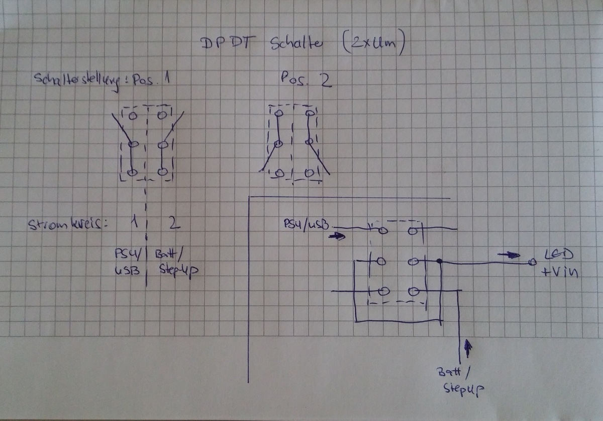

Also würde ich das ganze auch mit Umschalter bauen, wenn Laden und
Entladen gleichzeitig erfolgen soll. Allerdings haste dann einen
Spannungssprung 5V <-> Ubatt beim Umschalten.

OP
> Achja - irgendeinen Tiefentladeschutz musste sicherlich auch noch
> vorsehen, denn das ist wohl nicht mit dabei (oder doch?).
Danke für deine Rückmeldung. Ich hatte es mir (irgendwo) so wie im
angehängten Bild vorgestellt, einen Modus für
- Netzbetrieb (der im optimalen Fall den Akku lädt, aber die Lampe soll
nur im Batteriemodus über den Out des TP4056 angeschlossen sein (via
Step-Up) sowie im
- Lademodus, in dem die Lampe direkt die 5V aus dem Netzteil beziehen
und der TP4056 den Akku laden soll, ohne das der TP4056 hier die LED
versorgt.
Hier wäre ich für Vorschläge sehr dankbar, ist das mit einem
(mehrpoligen) EIN/EIN oder EIN/AUS/EIN und evtl. einer Diode o.ä.
realisierbar?

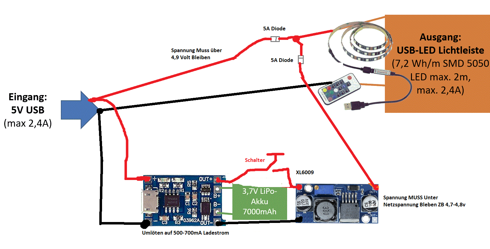

DAVID B. schrieb:
> Hmm
> Also zu erstmal der TP4056 ist an sich zwar ein super teil ABER leider
> auch recht ungenau.
> Leider kommt es immer wieder vor das da mal 4,26v oder noch mehr
> Spannung am Akku ankommen.
> Das ist der Chip Temperatur geschuldet dieser driftet sehr starkt.
> Weswegen ich schon dazu übergehe alle Platinen auf 500-700mA zu
> betreiben.
> Des Weiteren solltest du erstmal testen ob deine LEDs mit 4,2-3,6v noch
> deinen "ansprüchen" genügen.
> Und die Abschaltung bei 2,8-3 Volt ist auch alles andere als sinnvoll.
> Das ist eine NOTABSCHALTUNG kurz vor der totalen Zerstörung der zelle.
> Sinnvolle Abschaltspannungen sind vom Innenwiderstand der Zelle und dem
> last strom abhändig.
> ICH würde eher bei 3,6 oder 3,5 Trennen nicht erst bei 2,8-3,0 Volt.
> Anstelle den strom durch das Modul zudrücken würde ICH es auch mit einen
> schalter drumrum leiten.
> (schalter an = Netzbetrieb) Schalter aus Ist Akku betrieb.
> So haste den kleinsten Verschleiß.
Wie lässt sich das denn mit einem Schalter realisieren? Also wie muss
die Schaltung aufgebaut sein?
Ich dachte an einen EIN-AUS-EIN bzw. EIN/EIN (mehrpolig). Im Anhang habe
ich das mal dargestellt inkl. der Beleuchtung, so wie sie aussieht. Die

Ich habe dir mal eine (nicht schöne) Schaltungen GEMALT. :-)
Sicherung musste selbste machen.

Dass eine Diode eine Vf von 0.4...0.8V (Schottky/Silizium) hat, wurde
nicht vergessen?
Wenn man 5V hineinpumpt, kann niemals 5V oder 4.9V herauskommen.
Der Eingang USB 5V 2.4A kann nur max. 500mA liefern. Um Verwechslungen
zu vermeiden und für allg. Klarstellung, sollte die Pinbezeichnung
Vin@TP4056 verwendet werden.
Die Schalter kann man weglassen, wenn in beiden Kreisen schon eine Diode
sitzt.
Und falls es doch einer sein muss, kann man DPDT nehmen und beide Kreise
schalten (also auch den Step-Up). Die Bypassdioden können dann entfallen
und man hat keine Verlustspannung.
Stichwort: battery-backup for PSU's. Schematic gibts in fast jedem
Spannungsregler Datasheet. Dürfte auch etwas "Licht" in das Vorhaben
bringen.
> nicht vergessen?
Nein wurde es nicht sogar beabsichtigt :-)
Der Regler und die LEDs werden wahrscheinlich bei ca 4,5 Volt noch genau
so arbeiten/leuchten nur deutlich weniger strom verbrauchen und wärme
erzeugen.
(weniger strom bedarf = Mehr Akku Laufzeit)
Aber danke für die Info.
Das er extra starke Netzteile brauche um Akku zuladen und gleichzeitig
LEDs zu betreiben habe ich mal als selbstverständlich erachtet.
Tut mir leid.
Was den schalter angeht kann ich dir jetzt nicht so ganz folgen wie du
das meinst.
in MEINER "Kunst" sollte man bei nicht gebrauch den Xl6009 Vom Akku
Trennen da dieser einen Leerlauf strom von ca 10mA bei 5 Volt hat (
Selber nach gemessen)

Ich denke den LED schadet es nicht, aber die Elektronik des
Empfängers/LED-Controllers "Modell China" scheint mir sehr empfindlich
zu sein, da habe ich schon mehr als eine gekillt, weiß aber nicht ganz
wie. Bisher erfolgte der Betrieb immer an Powerbanks, nicht in einer
selbst aufgebauten Schaltung.
> Tut mir leid.
> das meinst.
Ich würde - denke ich - einen Schalter bevorzugen und Dioden möglichst
vermeiden. Wie könnte ich das denn verschalten bzw. welche Art DPDT /
Umschalter benötige ich denn?
Du kannst jeden beliebigen DPDT (= 2x Umschalter) mit 6 Pins nehmen.
Es gibt 2 und 3-Positionen Schalter. 2 Pos: ON/ON, 3 Pos: ON/OFF/ON
(Mittelstellung)
Ich habe dir was, auf die Schnelle, zusammengemalt :)
Eigentlich total einfach. Die Eingänge müssen versetzt sein, sonst gibt
es einen Kurzen bzw. Überlappung.
Die mittleren Pins (sind hier zusammengeschaltet) dienen als common-out,
und geben Quelle 1 oder 2 aus.
Wenn sie nicht zusammengelegt sind, hast du 2 getrennte Kreise auf einem
Schalter.
Eine Diode brauchst du immer wenn die Spannungsquelle z.B. von Solar
kommt.

Mister A. schrieb:
> Um das Grillen, Dünsten, Abrauchen von Bauteilen zu vermeiden, sollten
> die min/max Werte beachtet und eingehalten werden. Das hat nichts mit
> Made in China zu tun, sondern die Spezifikationen wie Spannung, Strom,
> Widerstand.
Ja, dem kann ich nur zustimmen. Wenn dein Step-up Wandler einen
Wirkungsgrad von typisch 80% hätte, dann zieht der bei 5V/2.4A am
Ausgang und 3.7V am Eingang schlappe 4A aus dem Akku. Das muss dann der
Akku abkönnen, und ebenso die Akku-Entladeschaltung und der Step-up
Wandler. Die in deinen Bildern gezeigten Module können das nicht.
Richtig @Crowbar
Und das sehr großzügig mit 80%.
Ich persönlich halte sowieso nicht viel von Step-Ups. Meist sitzt im
nächsten Modul wieder ein LDO und bügelt es herunter. Prinzip pures
Wasser verschütten.
Aber dem TO geht es glaube ich nicht primär um den Akkubetrieb. Oder
doch? Sorry, habe nicht den kompletten Thread gelesen.
Sonst würde man von Haus mit 1S3P, 2S3P oder mehr arbeiten.
> zu erhöhen, daher würde ich gerne selbst eine
Ist ja klar, der erste Stepup sitzt in der Powerbank. Schraubt zunächst
die 3.7V auf 5V USB-out. Der TP4056 nimmt sich davon nur max. 4.3V
heraus. Was die Neopixel letztendlich machen, kann ich nicht sagen.
Eine Ladeschaltung mit dem TP4056 macht schon Sinn. Zumindest die Akkus
direkt zu laden und den Ausgang zu versorgen.
Achja, übrigens den TP4056 gibt es auch in der 3A Ausführung. Der würde
ggf. besser passen bei 2P/3P...Mehrzellensystemen. Und da eh in Betracht
gezogen wurde, mehr als 1A hinein zu pumpen, wäre dies eine vernünftige
Entscheidung.
