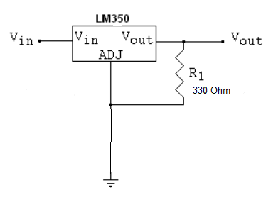

Ich habe mir aus einem LM350 einen kleinen Wandler zusammen geschustert,
der mein RC Auto starten soll bzw. die Glühkerze anheizt (siehe Bild).
Vin ist der 12V Blei-Akku, den ich eh für die Starter Box dabei habe.
Vout soll 1,25V sein. Ist tatsächlich 1,28V, aber in dem Fall ist alles
<2V völlig ok.
Die Last ist je nach Kerzentemperatur 2-5A und dann jeweils etwa 1
Minute lang mit min. 15 Minuten Pause dazwischen.

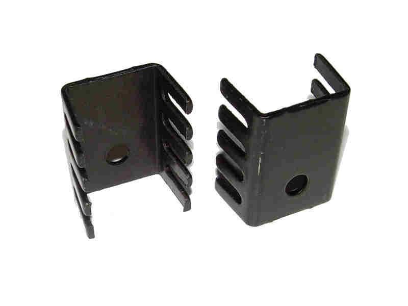

Würde bei den relativ kurzen Einsatzdauern ein üblicher kleiner
Kühlkörper, wie der auf dem zweiten Bild, reichen, oder brauche ich da
was größeres?

Du kannst natürlich die Wärmewiderstände zusammen mit der vorhandenen
Verlustleistung und der für dich zulässigen Erwärmung berechnen und
danach den Kühlkörper bestimmen - das wäre dann aber die Auslegung auf
Dauerlast. Dabei dürfte der Kühlkörper schon recht groß werden, denn
Fakt ist, dass du, solange das Teil aktiv ist, bis zu 50W verheizen
musst.
Ein Schaltregler wäre hier weitaus angebrachter, auch im Interesse
deiner 12V-Batterie. Dann stellt sich das Problem der Kühlung fast
nicht.
Übrigens: der R1 in deiner Schaltung sollte nicht größer als 240Ω sein,
besser nur 120Ω und 5A kann der LM350 auch nicht.

Wenn das der LM350 im TO220 ist, dann wirste den überhaupt nicht
sinnvoll kühlen können, denn Du verheizt mehr als 10V Differenz, und das
bei bis zu 5A (wobei nicht klar ist, ob die auch bei nur 1,25V gelten),
was 50W ergibt. Und nun überschlage mal, was der
"ThermalResistance,JunctiontoCase" schon für eine Temperaturdifferenz
alleine von Sperrschicht bis nach ausen bringt. Können bis zu 200K sein,
wenn man worst case annimmt. Also unkühlbar, damit komplett ungeeignet.
Ansonsten beschäftige Dich mal mit
https://www.mikrocontroller.net/articles/K%C3%BChlk%C3%B6rper, wird
erklärt, wie man das berechnet.

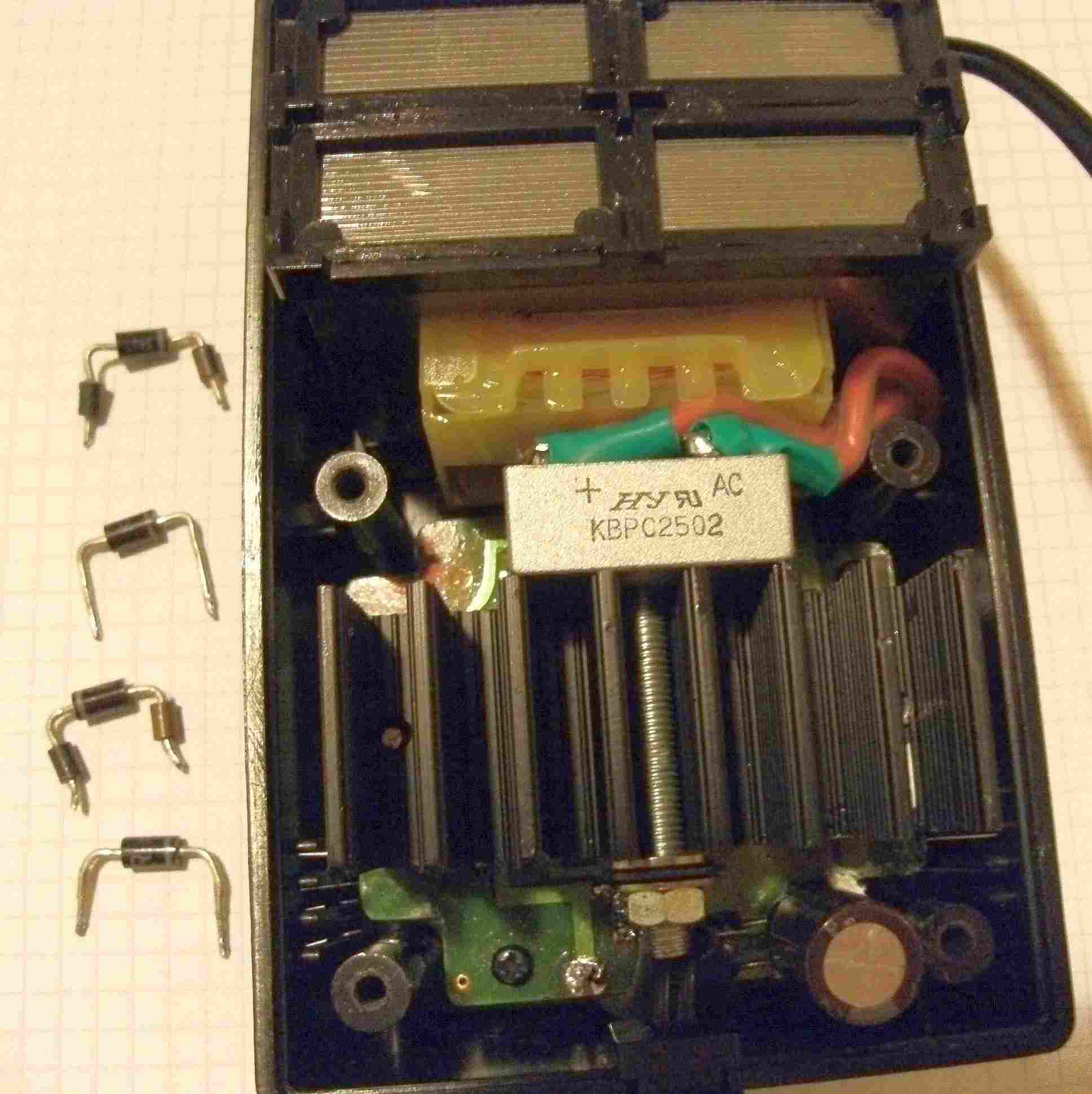

Dicke 25-A-Dioden (Brücke im Bild) sind vielleicht die Lösung von 2V auf
1,28 V herunterzubrechen.
ciao
gustav
Brücke ist bestimmt nicht das richtige.
von Karl B. (gustav)
Vielleicht etwas besser formuliert:
"Dioden von der Stärke verwenden, wie sie in der im Bild gezeigten
Gleichrichterbrücke verwendet werden."
Karl B. schrieb:
> Dicke 25-A-Dioden
oder mehr
ciao
gustav

Das geübte Auge erkennt unter KBPC direkt eine Brücke.
Es sollten also selbst die allerdicksten Dioden noch über die Brücke
passen.

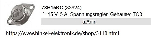

Jetzt schaust du zuerst mal nach, wie viel Leistung der Chip überhaupt
maximal verheizen kann. Die TO220 Version kann es sicher nicht und
soweit ich weiß sind TO3 Bauformen ausgestorben. Nehmen wir mal trotzdem
an, er kann das, dann kommen wir zu deiner Frage nach dem Kühlkörper.

Wobei das trotzdem nicht reicht.
Aber das Hauptproblem wird bleiben: die Leistung ist in dem TO220 gar
nicht vom Chip wegzubringen, vielleicht kann man es mit dem TO3-Package
schaffen, wenn man
- die max. Umgebungstemperatur geringer ansetzen kann
- den LM150 nimmt und bei der Sperrschichttemperatur bis knapp an die
150°C geht
- mit 3A (≅ 30W-35W) rechnet (mehr liefert der ja nicht)
- vielleicht noch einen Lüfter spendiert oder eine große Masse für den
Kühlkörper nimmt, die nicht unbedingt einen extrem kleine Rth hat, dafür
aber eine große Wärmekapazität. Und hunderte Male nacheinander wird er
das Modellauto auch nicht in dem 1min/10min Zyklus starten.
Es spricht also in dem Fall rein gar nichts für eine 12V-Lösung mit
Linearregler.
Aber mit einer 10A Schottkydiode oder zwei 5A parallel (thermisch gut
gekoppelt!) von 2V weg könnte man vielleicht zu einer einfachen Lösung
kommen.

von Manfred (Gast)
Nach Datenblatt von OnSemi liefert der LM350 garantiert 3 Ampere, aber
typisch 4,5 Ampere.
Als Dropout von dem Ding lese ich im Diagramm bei 3A@25°C 2,7 Volt ab.
Mehr Strom ist nicht spezifiziert, aber es wird auf jeden Fall mehr
Dropout werden.
Wenn der Bleiakku voll und gut ist, nehme ich mal 12,5 Volt an.
Minus 1,25V bleiben 11,3 Volt am Regler oder mehr als 50 Watt
Verlustleistung, die bekommt man aus einem TO-220 nicht zuverlässig
langlebig herausgekühlt.
Nach meinem Bauchgefühl ist eine Minute zu lange, noch auf die
thermische Trägheit des Systems zu vertrauen.
Ist der Bleiakku halbwegs leer oder nicht mehr besonders gut, muß ich
mit 10 Volt kalkulieren.
Gehe ich also von 10V Akku, 3,5V Dropout und 1,25V Glühkerze aus, können
rund 5,5 Volt vor dem Regler verbraten werden.
Mit etwas Daumenfaktor käme mir die Idee, einen dicken Widerstand mit
1,2 Ohm vor den Regler zu setzen, der muss mind. 25 Watt vertragen.
Der Ansatz von Jörg R. ist sehr praxisnah, eine dicke Glühlampe als
Vorwiderstand. Ich würde eher dazu tendieren, beide Fäden der H4
parallel zu schalten.
Ganz ehrlich meine Meinung: Das Projekt mit dem LM350 garnicht weiter
verfolgen. Entweder einen NiMH-Akku her, der rechtzeitig nachgeladen
wird oder beim Lebensmitteldiscounter des geringsten Misstrauens eine
Packung Monozellen für 1,59 Euro kaufen.
nicht unbedingt.
Meine 15V Type braucht aber trotzdem noch einen Rippenkühlkörper.

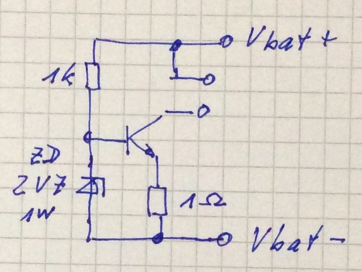

von Udo S. (urschmitt)
Willi S. schrieb:
> 1975 war es noch einfach und brauchte es kein Internetforum...
> Iconst für Glühkere, zwei Stufen, mit 2N3055, Zenerdiode, 2*R.
Wo ist der Schaltplan?

von Willi S. (ws1955)
Udo S. schrieb:
Den tatsächlichen von damals vor 45 Jahren finde ich wahrscheinlich
nicht, aber im Prinzip konnte es ja nicht viel anders sein als im Bild.
Auch Akkuladen mit Iconst war damals noch ein Fremdwort, Graupner
verkaufte Profi-Lader mit einem Glühlämpchen in Serie...
