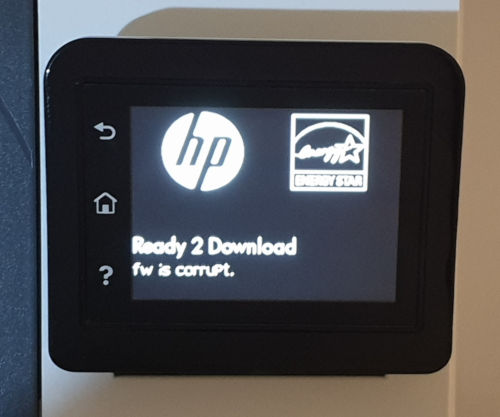

Beim Anschalten wird auf dem Display die Meldung "Ready 2 Download fw is
corrupt." angezeigt (erstes Bild). Ist wohl ein gängiger Fehler, zu den
konkreten Ursachen habe ich aber im Internet nichts finden können.
Manchmal bleibt das Display auch komplett weiß, ohne dass etwas
passiert.
Zu Beginn ließ sich das Problem durch mehrfaches Aus- und wieder
Anschalten umgehen. Spätestens nach ein paar Minuten machte er aber
eigenmächtig einen Neustart, um dann wieder im Fehlermodus
hängenzubleiben. Ca. 2 Wochen nach dem ersten Auftreten half auch das
nichts mehr.

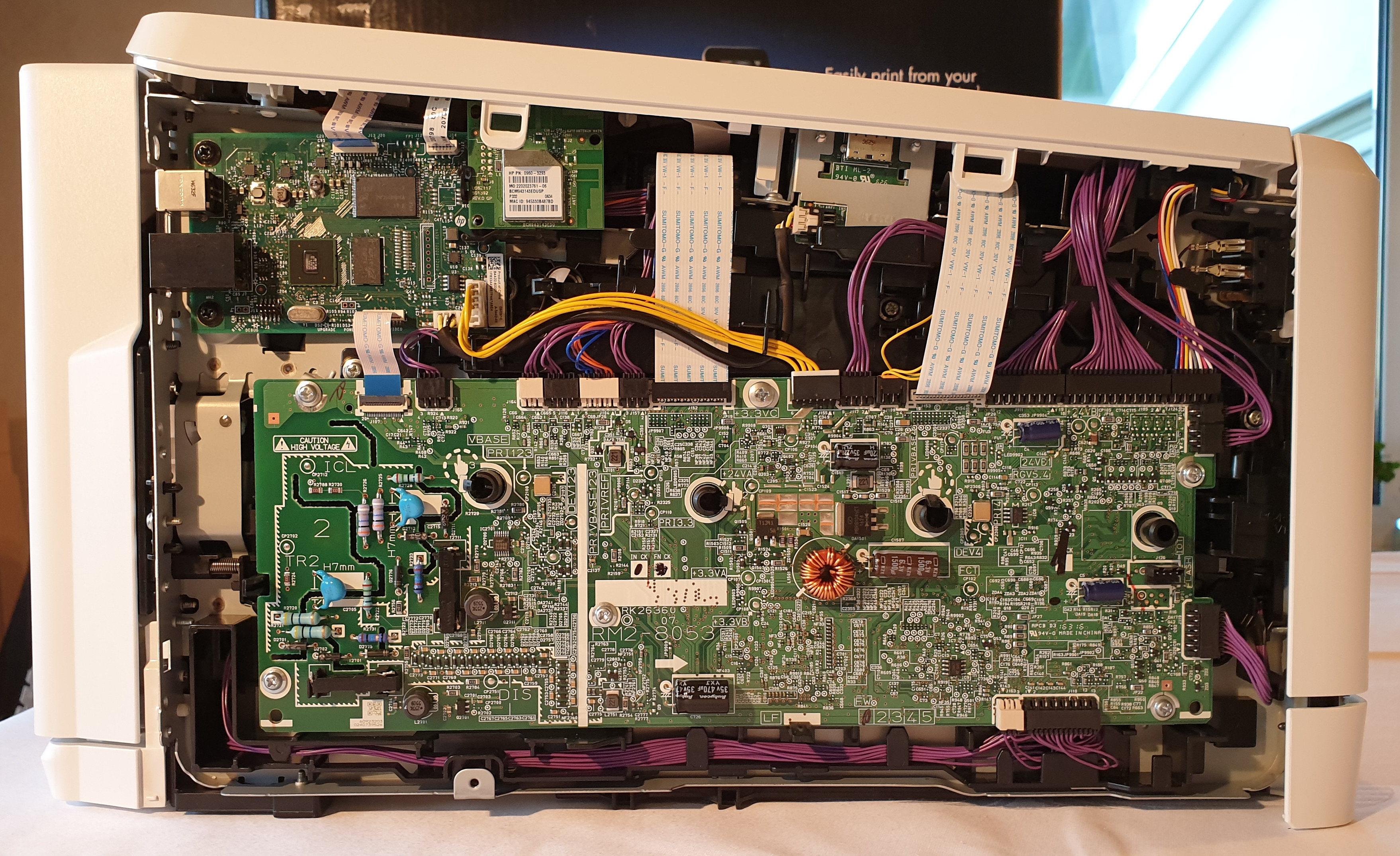

Also hab ich die Kiste selbst aufgeschraubt und hinter der linken
Seitenabdeckung die gesamte Steuerelektronik gefunden (zweites Bild).

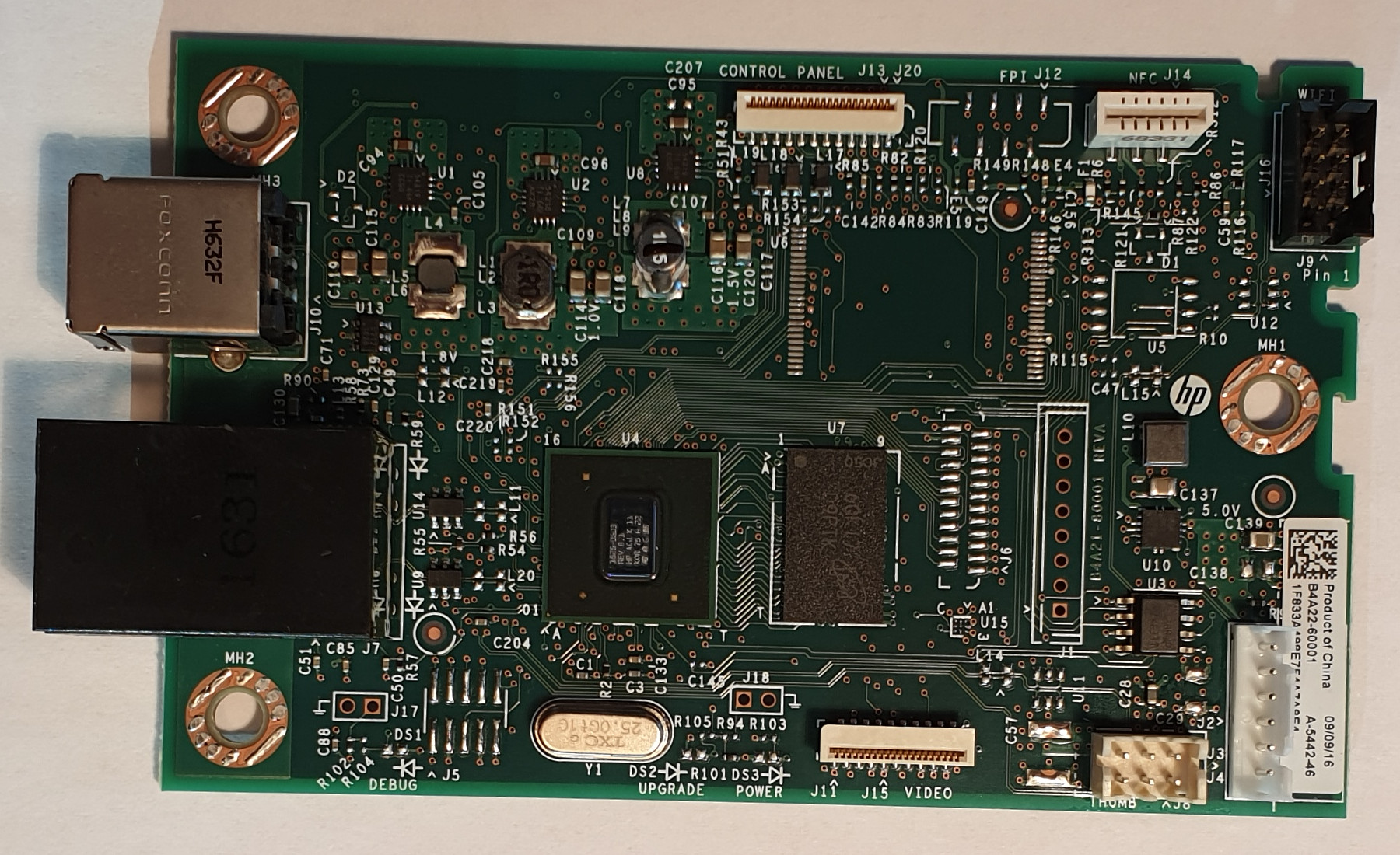

Auf der Hauptplatine (Teilenummer B4A22-60001, drittes Bild) findet sich
u.a. ein Prozessor (ST, mit HP-Schriftzug), DDR3-RAM (Micron
MT41K128M16JT-125), NAND-Flash (Micron MT29F2G08ABAEAWP) und ein EEPROM
(ST M24128-BW).
Die lokalen Spannungen (1,0V / 1,5V / 1,8V) sind in Ordnung. Der Hinweis
"fw is corrupt" ließ mich vermuten, dass der NAND-Flash (viertes Bild)
eine Macke haben könnte. Also hab ich ihn ausgelötet und untersucht.
Durch achtmaliges Auslesen mit meinem TL866II+ Universal-Programmer
konnte ich 11 Speicherstellen mit wechselndem Inhalt identifizieren.
Muss nichts heißen, erschien mir aber komisch. Habe dann für jede dieser
Stellen aus dem Kontext den korrekten Wert geraten, das Ergebnis auf
einen jungfräulichen MT29F2G08ABAEAWP-IT geschrieben und den eingelötet.
