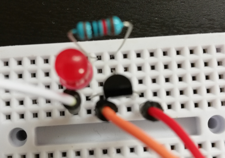

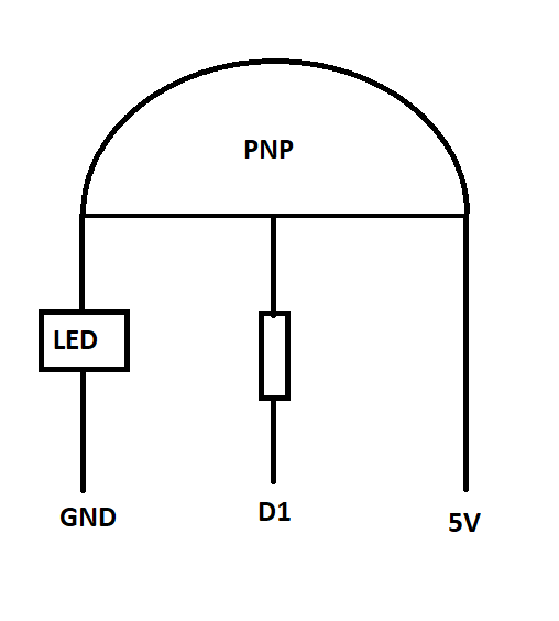

ich versuche eine LED via PNP Transistor mit einem Arduino an/aus zu
schalten.
Ich habe verschiedene Anleitungen gelesen aber irgendwie klappt es nicht
so richtig (LED bleibt aus).
In den Bildern sieht man meinen Aufbau.
Vielen Dank für Hilfen!

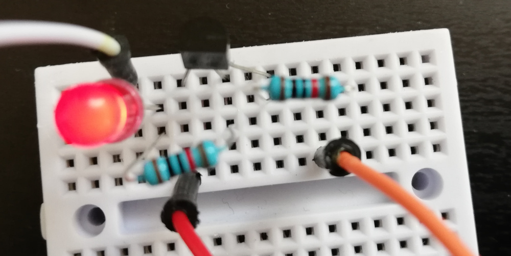

OP #5818742
So, hab es umgesteckt. :D
Jetzt leuchtet die LED dauerhaft, geht aber nicht mehr aus.

Ich nehme an, dass der Arduino intern mit 3,3V arbeitet. Wenn deine
Schaltung mit 5V versorgt wird, dann liegt an der Basis des Transistors
immer eine eine Spannung > 0,7 Volt an (5V - 3,3V = 1,7V Minimum) ! Der
Transistor ist immer durchgeschaltet.  Ohne Vorwiderstand im
Kollektorkreis geht die Leuchtdiode und/oder der Transistor kaputt.
Abhilfe:
1.)
Spannungsteiler am Basisanschluss des Transistors. (zusätzlicher
Widerstand zwischen Basis und 5V).  Z.B. 1k zwischen  Basis und 5V,
2,7k zwischen Basis und Ausgang des Arduino.
2.)
 330 Ohm Vorwiderstand zwischen Anode der Diode und 5V.
MFG GEKU
Da anfangs kein LED-R vorhanden war, könnte es sein, dass die LED
überlebt hat, der Transitor aber nicht. Wobei das bei einem
1A-Transistor eher unwahrscheinlich ist.
Da die LED jetzt mit 120Ω betrieben wird (soweit das auf dem unscharfen
Foto erkennbar ist), kann man die auch mal direkt an den Pin hängen -
ohne Transistor. Dann siehst du, was dein Ausgangspin macht.
Da es der selbe Widerstandswert für die Basis zu sein scheint (der hier
um Faktor 10 zu klein ist), wird das den Ausgang sogar weniger belasten.

E. A. schrieb:
>Weiß jemand warum sie nicht ausgeht? Sollte eigentlich blinken.
Trenne mal die Verbindung vom Arduinoausgang zum Eingang
deiner Schaltung, dann sollte sie ausgehen. Wenn nicht,
hast du einen Fehler in deine Schaltung gebaut oder
der Transistor ist kaputt.
Mach mal einen richtigen Schaltplan und benutze richtige
Schaltsymbole, nicht so wie "unbenannt.png"
https://www.grund-wissen.de/elektronik/bauteile/transistor.html
