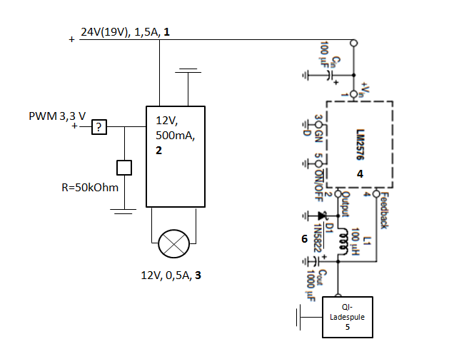

Guten Tag Zusammen,
ich möchte gerne mit meinem Raspberry Zero eine LED ansteuern und
Dimmen.
Gleichzeitig möchte ich das Netzteil nutzen, um eine QI Spule mit Strom
zu versorgen.
Alle Bauteile können bei Reichelt gekauft werden, zwecks
Produktbeschreibungen.
Ich habe das Internet bereits bemüht und würde mich freuen wenn jemand
über die Schaltung drüber schauen kann, ob das funktioniert was ich mir
da ausgedacht habe. Wenn es noch günstigere Lösungen gibt, immer her
damit ;)
Vor allem der Widerstand vom PWM Ausgang zur KSQ ist mir nicht ganz klar
(Mit ? gekennzeichnet) brauche ich den überhaupt? und wenn ja wie groß
sollte er sein? Bei Transistoren wird er ja verwendet um den Ausgang vor
zu hohem Strom zu schützen, ist das bei der KSQ auch der Fall?
Vielen Dank im Voraus.
Grüße
Simon

Simon schrieb:
> Guten Tag Zusammen,
> Dimmen.
Das sollte leicht sein.
> zu versorgen.
Das ist keine reine SPule, sondern ein komplettes QI Ladegerät.
Tu dir selber einen Gefallen und kaufe einen fertigen Schaltregler,
NICHT einen nackigen IC. Denn der Aufbau eines Schaltreglers ist nicht
trivial.
Nimm sowas hier.
https://www.reichelt.de/dc-dc-wandler-tsr-2-5-v-2000-ma-sil-tsr-2-2450-p193097.html?&trstct=pol_5
Das Ding bringt 5V/2A, das sollte für das QI-Ladegerät reichen.
Nein. Man kann den PWM-Eingang direkt mit einem 3,3V IO-Pin des
Raspberry Zero treiben, sinnvollerweise natürlich mit einem, der PWM in
Hardware kann ;-)
> sollte er sein?
Braucht man nicht.
Nicht wirklich.
Nein.
