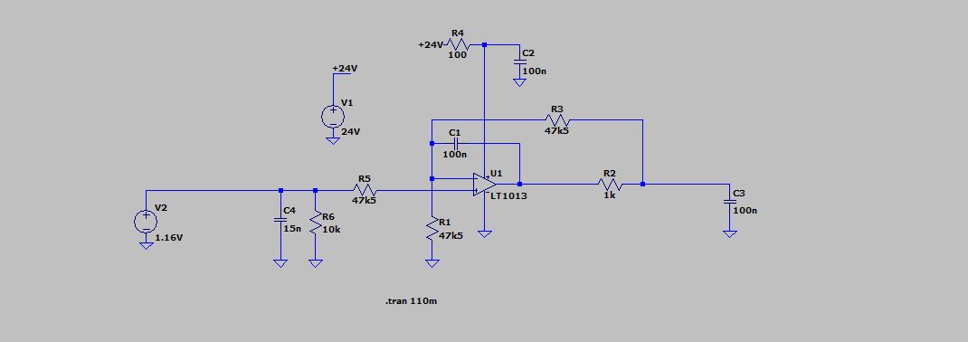

ich habe hier eine OPV Simulation, siehe Anhang, die für eine
Verstärkung von 2 ausgelegt ist. Mit der Angelegten Gleichspannung von
1,16 V wird am Ausgang (C3) 2,32V gemessen.
Ich will nun eine Offset hinzufügen, sodass bei dieser Eingangsspannung
1,16V am Ausgang 0 gemessen wird, wobei die Verstärkung gleich bleiben
soll. Ist diese Änderung einfach möglich? Was muss dazu verändert
werden?
Danke!

Einen Offset kannst du mit einem zusätzlichen Widerstand vom
invertierenden Eingang des Opamp zu einer Referenzspannung erzeugen:
  https://www.mikrocontroller.net/articles/Operationsverst%C3%A4rker-Grundschaltungen#Nichtinvertierender_Verst.C3.A4rker_mit_Offset
Da dieser Widerstand aber auch die Verstärkung der Schaltung ändert,
musst du mindestes einen der existierenden Widerstände entsprechend
anpassen.
Als Referenzspannung kannst du die Versorgungsspannung (in deinem Fall
24V) verwenden, wenn diese ausreichend konstant und störungsarm ist.
Sonst musst du sie mit einem dafür geeigneten Spannungsregler (ein
Klassiker dafür ist der TL431) erzeugen.
