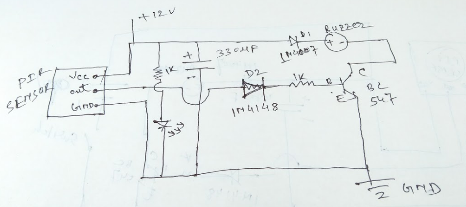

habe online eine Schaltung gefunden bei dem ein Piezo Summer über einen
PIR Sensor geschaltet wird. Meine Frage dazu ist wie kann das mit 12V
Gleichspannung funktionieren? Ist es nicht so das man für einen Piezo
Summer eine Wechselspannung benötigt oder halt per PWM betreiben muss?
Oder  gibt es eine Möglichkeit den Piezo Summer mit einer Gleichspannung
zu betreiben?

Der Autor wird einen Piepser mit eingebautem Tongenerator verwendet
haben. Das ist bei den Piezo-Teilen nicht völlig unüblich: die haben oft
eine eingebaute Rückkopplungs-Elektrode, damit lassen sie sich mit wenig
Aufwand auf ihrer Eigenresonanzfrequenz zu einem Generator erweitern
(ein Transistor und paar Widerstände).

Jens G. schrieb:
> Naja, die D2 könnte evtl. zum Sicherstellen eines niedrigen L-Pegels
> dienen, falls der PIR-Sensor einen etwas zu hohen L-Pegel ausgibt.
Könnte. Ein Widerstand von B nach E wäre dazu sinnvoller.
Die D1 wäre dann sinnvoll, wenn sie direkt nach der 12V-Einspeisung läge
- als Verpolschutz. Ansonsten: beide weglassen.
