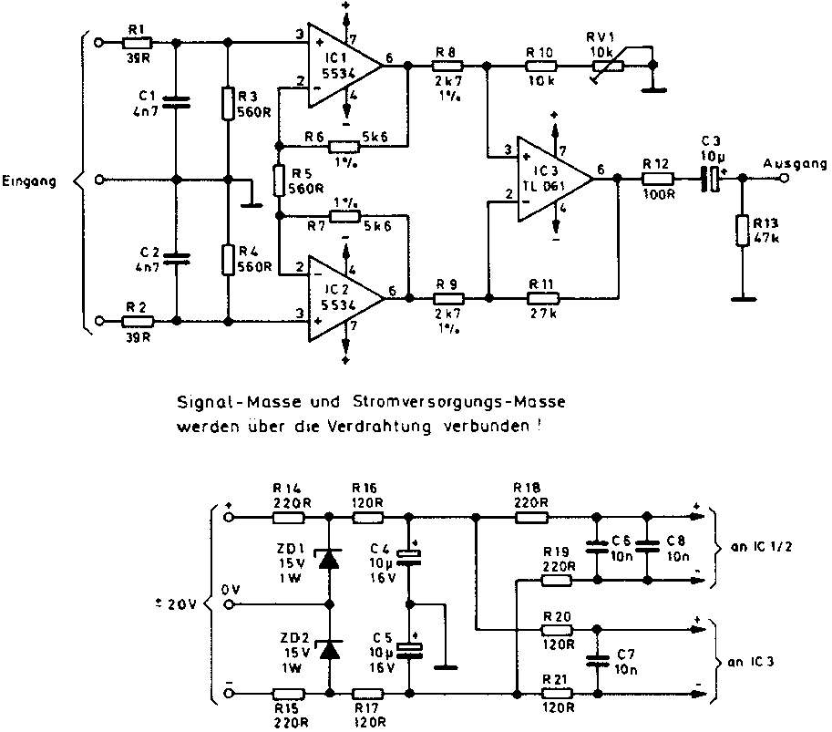

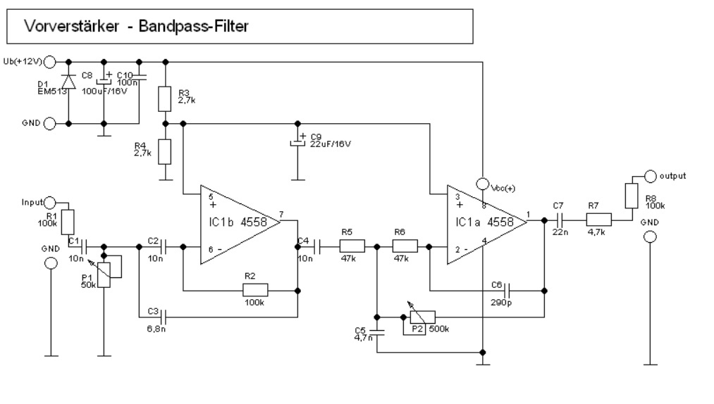

ich bin neu hier bei mikrocontroller.net und möchte mich mit ein paar
Fragen zu dem angehängten Preamp an Euch wenden.
Da ich so ziemlich keine Ahnung habe bitte ich schon mal vorab um Eure
Nachsicht und hoffe Ihr "jagt mich nicht gleich geteert und geferdert
wieder aus dem Forum" ;-)
Wo das heiße Ende von nem Lötkolben ist habe ich schon in Ehrfahrung
gebracht und die ein oder andere Schaltung auch schon erfolgreich
aufgebaut. Z.B. Timer mit ne555, elektronische Fahrtregler für RC-Car,
Ladegerät mit PWM für NiCads usw.. Also etwas "Vorahnung" habe ich schon
Aber das ist schon sehr lange her.
Nun zur Sache:
Ich möchte mir, auch um was zu lernen, einen Vorverstärker mit XLR Ein
und Ausgängen bauen.
Er sollte gut klingen und einfach aufzubauen sein, je weniger Bauteile
benötigt werden umso besser.
Beim Suchen bin ich auf die angehängte Schaltung gestossen.
Sieht schön einfach aus - sollte als erstes Übungsobjekt geeignet sein.
Meine Fragen:
1.) Ist der Regelbereich für die Lautstärke groß genug?
Wenn ich es richtig verstanden und gerechnet habe müsste der
"Verstärkungsfaktor bei -1 bis -11 DB liegen ist das richtig und reicht
das aus, um von "lautlos" bis "Vollaussteuerung" zu regeln?
2.) Materialwahl
Für die Widerstände würde ich 1% Metallfilm 0,25Watt nehmen.
Für die Kondensatoren Folienkondensatore C1,C2,C3 oder Wima MKT C4,C5
Bei den Elkos C6,C7 würde ich normale Elkos oder Tandals nehmen
Als Poti ein Burns 100KOhm linear
XLR Buchsen und Stecker habe ich hier was von Neutrik rumliegen
Für das Netzteil ist ein Trafo mit 2x15Volt 375mA vorhanden.
Die Spannungen würde ich mit Spannungsreglern L7815 und L7915 aufbauen.
3.) Was sagt Ihr zu der Schaltung und was ist klanglich von der
Schaltung zu erwarten?
4.) Der Opamp TL084 ist ja nicht so das "gelbe vom Ei", gegen welchen
"besseren" Typ kann er ohne Schaltungsänderung ersetzt werden?
Ich hoffe auf Eure Unterstützung und Ratschläge.
Weitere Fragen zur Funktionsweise werde ich später noch stellen, da ich
eben erst mal dabei bin mich selbst "schlau" zu machen und versuchen die
Schaltung zu "verstehen". So z.B. Invertierender Verstärker,
Gainberechnung usw. usf..
von Michael B. (laberkopp)
Christopher F. schrieb:
> reicht das aus, um von "lautlos" bis "Vollaussteuerung" zu regeln?
Nein.
Das ist ja ein Vorverstärker, der soll nur verstärken, x1 bis x11.
Bei 10k Impedanz würde ich NE5532/BA4580 als OpAmp nehmen.
Irgendwie vermisse ich Koppelkondensatoren, aber es mag wohl auch ohne
gehen.
Trotzdem ist ein gleichspannungsgekoppelter Verstärker 'ungewöhnlich' im
Audiobereich, man will unter 20Hz beschneiden.
von HildeK (Gast)
Nein, 10dB sind "fast" nichts, wobei die Schaltung tatsächlich zwischen
0dB und 20dB macht. Das ist gedacht, um geringe Pegelanpassungen zu
mach, z.B. von verschiedenen Line-Quellen.
Im Linebereich sicher verwendbar, für Mikrofonverstärker sind es nicht
die richtigen OPAs und viel zu wenig Verstärkung.
Jein. Kommt auf den Einsatzzweck an.

von HildeK (Gast)
> Beim ausrechnen von Gain kam ich auf MINUS 1 bis Minus 11 db.
Nein.
Die erste Stufe bildet die Differenz der Eingangssignale. Man kann
darüber diskutieren, ob dies schon mal einen Faktor 2 ist, weil man zwei
Eingangssignale zusammenführt.
Die zweite Stufe macht v=1 ... v=11, also 0dB ... 20,8dB (20*log(v)).
Die erste Stufe invertiert nicht, die 2. und 3. invertieren jeweils, es
bleibt also v positiv.
Selbst wenn das Signal invertiert werden würde, in dB ist eine
Verstärkung, auch eine invertierende immer positiv.
Übrigens, 'lautlos' geht mit der Schaltung nicht.

von HildeK (Gast)
Michael B. schrieb:
> Man muss darüber nicht diskutieren, weil die Schaltung XLR rein und XLR
> raus macht. Man muss also nur den XLR (Differenz) Spannungshub
> betrachten im Vergleich Eingang zu Ausgang.
Zu spät gesehen.
Annahme: der Pegel an den Eingangsbuchsen ist 1V und -1V.
Dann ist der Ausgang des ersten OPA 2V.
Am zweiten OPA sind es bei v=1 auch 2V.
Am Ausgang sind es dann an den beiden Pins 2V und -2V. Also v=2.
Ich korrigiere mich also: diese Schaltung macht v=2 bis v=22 oder 6dB
... 26dB Verstärkung.

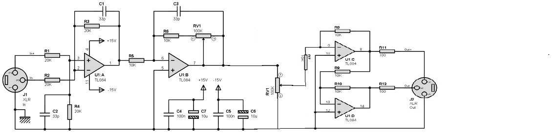

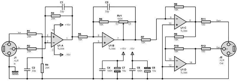

von Christopher F. (Gast)
Wenn ich es richtig verstehe ist
U1A ein Differenzverstärker / Subtrahierer.
Bei 2V und -2V an den Eingängen hat er eine Ausgangsspannung von 4V.
Ua = Ue2 x (R1+R2)/R1 x R4/(R3+R4) - Ue1 x R2/R1
Ua = 2V x 40K/20K x 20K/40K - -2V x 20K/20K => Ua = 4V
U1b ist ein invertierender Verstärker
Bei Ue 4V     Vu = Ua/Ue = -(R2/R1)   Vu = -(R2/R1) x 4V
Vu = -(10K/10K) x 4  bis -(110K/10K) x 4     Vu = -4 ..... -44
Ua = -4V .... -44V
Die Ua=44V wird aber nicht erreicht, da die Schaltung nur mit +/-15V
betreiben wird. Geht man von Ua = 14V aus wären es:
v = 10xLOG(Ua²/Ue²) = 10xLOG(-4²/-4²) bzw bis 10xLOG(-44²/4²)
v = 0dB ..... 11,5dB
Bei Vu = 44 wären es bis 20,8dB
RICHTIG?
U1c und U1D sind beides Invertierende Verstärker.
Das würde bedeuten, das am Ausgang von U1d -4V bis -44V und bei U1c 4V
bis 44V liegen
Das wäre aber viel zu viel.
Um einen passenden Regelbereich zu haben müssten die Spannungen an den
Ausgängen zwischen +/-0V bis +/-2V liegen.
Oder wo liegt mein "Denkfehler"?

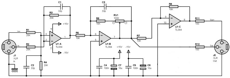

von Sven S. (schrecklicher_sven)
Der vierte Operationsverstärker ist in der Schaltung überflüssig wie ein
Kropf. Aber irgendwo muß er ja hin, wenn man einen 4-fach OPV
verwendet...

von oldeurope O. (Gast)
> Kropf.
Ist er nicht. Normalerweise baut man da einen inv und einen
noninv. So wie es im Startbeitrag und bei Dir ausgeführt ist,
gibt es zwischen + und - Ausgang einen Laufzeitunterschied.
Der Ausgang ist überdies erdsymmetrisch und kann nicht schwimmen.
LG
old.

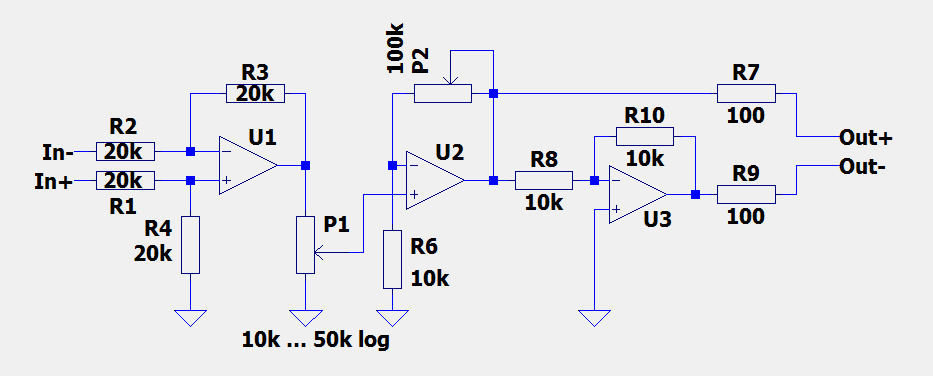

von Karl B. (gustav)
> Eine weitere die noch weiter oben aufgekommen ist, da die Schaltung
> nicht für eine komplette Lautstärkereglung geeignet ist, weil sie nur
> eine geringe Pegelanpassung ermöglicht, ob und wenn ja wie eine
> geeignete Laustärkeregelung umgesetzt werden kann.
hab noch Vorschlag gefunden.
Über R11 - als Poti ausgeführt - müsste V einstellbar sein.
Für Ausgangssymmetrisierung gab es oben schon Vorschlag mit
Invertierungs-Folge-IC.
Die Phasenverschiebung könnte man mit R/C-Glied auf "schellerer" Seite
ausgleichen.
Dimensionierung müsste man aber besseer messtechnisch rausfinden.

Hallo Gustav,
danke für die angehängte Schaltung. Damit sollte die Lautstärkeregelung
gegeben sein. Das der Ausgang ein unsymetrisches Signal liefert ist wohl
nicht weiter tragisch, da mit einer Ausgangsstufe wie in der von mir
angehängten Schaltung es wieder symetriert wird.

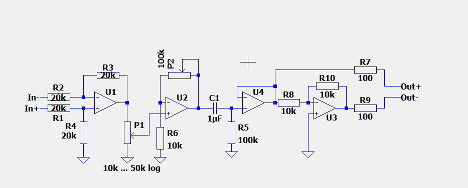

von Achim B. (bobdylan)
> wie eine
Ausgehend von deiner im Eröffnungsbeitrag gezeigten Schaltung: Poti
10... 47k log, Eingang auf Ausgang U1B, Ausgang auf Masse, Schleifer auf
R7.
Hi @Chr.
die Potis sind natürlich nicht voll auf- und zudrehbar.
Da müsste halt noch ein R zur Sicherheit davor.
Ok.
Es gibt grundsätzlich zwei Möglichkeiten,
ein NF-Signal einzustellen:
Einmal die Quelle "absenken",
oder die Verstärkung einstellen.
Von beiden Varianten wird im Bandpass oben Gebrauch gemacht.
Beim Experimentieren damit musste ich aufpassen, dass es durch zu
kritische Potistellungen keinen unerwünschten Rückkoppeleffekt gibt, der
sich so anhört wie "Regeneration" oder "Resonance".
Das nur nebenbei.
ciao
gustav
Bei der von mir angehängten Schaltung denke das ich es verstanden habe
ist:
U1A ist ein Differenzverstärker - Er macht aus dem Symetrischen Signal
ein unsymetrisches. Bei +/-2Volt Eingangsspannung hat er am Ausgang
+4Volt.
Die Eingangsimpedanz ist 20KOhm.
Frage: am - Eingang hängt ein 20K Widerstand, am + Eingang auch.
Aber : R4 geht noch auf Masse - Ändert sich hierdurch nicht die Spannung
am + Eingang.
Stehen dann damit nicht unterschiedliche Spannungen an? R1 und R4 bilden
doch einen Spannungsteiler, da liegen am +Eingang doch nur noch 1Volt an
Wie verhält sich dann der Ausgang von U1A, also welche Spannung nimmt er
an (3Volt?) ?????
U1B, U1C, U1d sind invertierende Verstärker. D.H. sie kehren das
jeweilige Signal um U1B macht aus der positiven Spannung vom Ausgang U1A
eine Negative, U1C wieder eine positive und U1D eine negative. Durch U1C
und U1D wird wider das Signal Symetriert.
Da die Widerstände R9/R10 R7/R8 R1/R3 gleich sind findet hier jeweils
keine Verstärkung statt.
Da r5/r6 gleich sind auch hier nicht, aber da RV1 dahinter hängt ist die
Verstärkung von 1 bis 11 einstellbar - RICHTIG???

Der OpAmp steuert seinen Ausgang so, daß die Differenz an seinen
Eingängen null wird.
Daß also an seinem -Eingang ebenfalls +1V anliegen.
Da an R2 insgesamt 3V anliegen, müssen am gleich grossen R3 ebenfalls 3V
anliegen.
Zusammen mit den +1V am -Eingang ergibt das am Ausgang 4V.
Ja.
Ja.
Ja.
@nurmalso: VIELEN DANK!!!!! TOP!!!! Also habe ich es soweit "rund".
Super klare Antworten. Danke
@all: Wie berechne ich die verstärkung v (auch in dB) von U1B. Das mit
der dB Umrechnung hab ich glaube noch nicht richtig sitzen.
Ua = -4V .... -44V
Ist das so RICHTIG?
von HildeK (Gast)
Wenn Ua rechnerisch 44V ergeben würden, du aber nur 14V erreichen
kannst, hat das auf die Berechnug der Verstärkung keinen Einfluss: du
hast in dem Fall einfach ein zu großes Eingangssignal und den Verstärker
maßlos übersteuert!
Ja. andere schreiben bei Spannungsverstärkung auch 20*log(Ua/Ue). Ist
aber das selbe, nur etwas Algebra angewendet.
Siehe oben. Es sind immer 20.8 dB. Der Fehler ist ein zu großes
Eingangssignal. Der Ausgang wird bei einem Sinus einfach die Kappen
abschneiden. Rechne das Ganze doch mit 100mV, dann hast du wieder die
20.8dB.
Allgemein rechnet man ohne Zahlen: setze in deine Gleichung einfach für
Ua den Wert 1*Ue ... 11*Ue ein und Ue kürzt sich heraus.
Es sind immer 20.8dB. Ein Verstärker, der in die Begrenzung getrieben
wird, ist kein Verstärker mehr, sondern ein Verzerrer. :-)
> Die Eingangsimpedanz an XLR In- ist 20KOhm.
> Die Eingangsimpedanz an XLR In+ ist 40KOhm.
Gut bemerkt, das hatte ich glatt übersehen. Sinnvol wäre es, die beiden
Widerstände an In+ auf 10k zu verkleinern, um an beiden Seiten 20k
Eingangsimpedanz zu haben.
von Achim S. (Gast)
es ist sogar noch ein bisschen komplizierter.
Die Eingangsimpedanz an In+ ist tatsächlich 40kOhm gegen Masse.
Die Eingangsimpedanz an In- ist 20kOhm, aber nicht gegen Masse sondern
gegen In+/2 (der OPV sorgt dafür, dass auch am - Eingang die Spannung
In+/2 anliegt). Da der Eingangswiderstand an In- gegen ein (halbiertes)
komplementäres Signal läuft, gibt es sowas wie einen Miller-Effekt. Die
20kOhm gegen In+/2 haben diesselbe Wirkung 2/3*20kOhm gegen Masse.
Beim Differenzverstärker bekommt man im Allgemeinen keine identischen
Eingangsimpedanzen für beide Eingänge. Deshalb sollten die
Eingangsimpedanzen möglichst so groß sein, dass sie keine relevante
Rolle spielen (also viel größer als der Ausgangswiderstand der Quelle).

Hallo, ohoh da verlässt es mich ganz - das versthe ich nicht.
Und wie wirkt sich der Kondensator C2 parallel zu R4 aus?
C2 muss man da wahrscheinlich auch berücksichtigen.

von HildeK (Gast)
Für diese Fragestellung kannst du C1...C3 einfach vergessen. Die wirken
als Tiefpass zur Unterdrückung von Frequenzen außerhalb des
Audiospektrums.
> die Ausgangsspannung darf nicht mehr als 2V haben
> - dahingehend muss noch eine Anpassung erfolgen
Hast du schon mal deinen DAC direkt an die Endstufe angeschlossen? Ist
der Pegel dann zu groß oder zu klein?

von HildeK (Gast)
Irgendwie sollte das aber klar werden, bevor du was baust.
Oder du nimmst die Variante von Sven S. und baust den übrigen OPA
zusammen mit einem Lautsrärkepoti als Spannungsfolger vor U1B:
> verwendet...
von HildeK (Gast)
... etwa so.
>> wie eine
> R7.
Das müsste dann so aussehen richtig?
Der Wert und die Bezeichnung des eingesetzten Potis habe ich in der
Zeichnung vergessen zu ändern. Poti log 10-47K.
Wenn ich R3 auf 62KOhm vergrößere müssten am Ausgang dann 1,95Volt
stehen.
Wenn ich RV1 weg lasse bleiben diese 1,95V bestehen.
Mit dem eingesetzten Poti ist die Spannung von 0- 1,95V einstellbar die
dann an U1C (und U1D) anliegen.
Da U1C (und U1D) die Spannung nicht verändern kommen am Ausgang 0-1,95V
an.
Damit wäre die Übersteuerung (also die viel zu hohen Spannungen 4-44V
(14V))erledigt und über das eingesetzte Poti eine richtige
"Lautstärkeregelung" gegeben.
Sollte so doch funktionieren, ODER?
von HildeK (Gast)
Irgendwie habe ich den Eindruck, du liest nicht alles oder du nimmst
nicht zur Kenntnis, was man dir schreibt.
Wenn du nur R3 veränderst, dann ist das keine Stufe mehr, die
differentielle Signal in single-ended umwandelt. Die Quotienten R3/R4
und R2/R1 sollten jeweils 1 sein.
Das neu hinzugekommene Poti soll 47kΩ haben? Dann bekommst du z.B. in
Mittelstellung eine Verstärkung von 3.5, während in den Endstellungen
jeweils v=1 ist. Das mag negativ auffallen. Ich würde in der Schaltung
ein wesentlich kleineres Poti nehmen (z.B 1k) und R7 und R8 wenigstens
verdoppeln. Der Effekt ist zwar trotzdem da, aber nicht mehr merklich.
Wenn deine Leitungen nicht zu lang sind, dann würde ich auf den
differentiellen Verstärker ganz verzichten: R2 statt auf den -E von U1A
auf GND legen. Und am Ausgang den XLR-Pin 3 über 100Ω auf GND.
Dann brauchst du U1D nicht und kannst ihn als Buffer nach dem Poti
verwenden.

"Mäuseklavier usw..
Auch hätte ich eine andere Schaltung gewählt, wenn es mir "nur" darum
ginge eine Lautstärkeregelung oder Preamp zu basteln. Meine Priorität
ist aber das lernen, darum diese ja zugegebener Weise etwa unglückliche
Wahl (was die Eignung betrifft) Aber, wenn ich entsprechend dazu gelernt
habe und evtl. bereits auf dem Weg dahin, wird es gelingen aus dieser
Schaltung das dann passende "Resultat" zu "entwickeln".
Oder ist das dann doch ein bisschen zu "sportlich" ?

1. HildeK!
2. Nein, ich kenne den Verstärker nicht. Dann doch besser zu einem
Zeitpunkt, der weniger stört :-).
Ich hatte auch schon den Verdacht, dass der TO eher Dämpfung benötigt
und keine Verstärkung. Aber über den max. Ausgangspegel gibt es keine
Angaben. Die wären halt wichtig hier.
Ja das ist richtig. Da die Quellen ausreichende Pegel für die Endstufen
liefern können.
ABER: Es geht mir nicht darum um für exakt das vorhandene Equipment
einen passenden Vorverstärker zu bauen, sondern um das erlernen der
Sache.
Man könnte auch für die UCDs einen Betrieb unbuffert voraussetzen und da
wäre eine Verstärkung mit Faktor 4 nötig, da dann ca. 8Volt zur
Vollaussteuerung nötig sind.
Wenn ich verstanden habe wie solch eine Vorverstärkerschaltung
funktioniert und ich gelernt habe diese korrekt zu berechnen, kann ich
diese ja dann entsprechend anpassen.

von HildeK (Gast)
> @Hilde
Auch hier: HildeK, bitte! 'HildeK' ist mein Nickname und hat mit meinem
Vornamen nichts zu tun.
> Ich hatte aber schon geschrieben, das es sich um Hypex UCD400OEM
> handelt
Ja, hatte ich schon gesehen, trotzdem sind mir dessen Daten nicht
bewusst gewesen. Aber du hast ja jetzt bestätigt, dass du mit dem
CD-Signal Vollaussteuerung erreichst. Das wird mit dem DAC nicht viel
anders sein.
Damit brauchst du keine weitere Verstärkung, sondern ein Dämpfung in
Form eines Lautstärkereglers.
Gut, dann schaust du dir noch die anderen Varianten von
Operationsverstärkerbeschaltungen auf dieser Seite an. Insbesondere das
zweite Bild von hier:
https://www.mikrocontroller.net/articles/Operationsverst%C3%A4rker-Grundschaltungen#Spannungsfolger_.28Impedanzwandler.29
Aber auch im ersten Bild kann man mit R2 als Poti eine Einstellung der
Grundverstärkung erreichen und dann einfach den U1B ersetzten - ohne
Svens Vorschlag (s.u.).
Damit invertiert zwar die Schaltung, das ist aber leicht zu beheben,
indem man am XLR-Ausgang die beiden Signale vertauscht anschließt.
Das war mein kürzlich skizzierter Vorschlag in dem Post und dem danach:
Beitrag "Re: Symetrischer Vorverstärker".
Dafür kannst du den von Sven eingesparten OPA benutzen.
Soll ich dir ein Bild malen dazu?

von HildeK (Gast)
> Das wäre super
Ok. Siehe Anhang.
Ich habe nochmals einen OPA eingespart :-).
Die Schaltung macht das selbe wie deine im Ausgangspost, wenn du P1 voll
aufdrehst. P1 wäre das Lautstärkepoti. Und mit P2 kannst du die
Verstärkung von 1 ... 11 einstellen, also insgesamt 2 ... 22 (bei P1 auf
max).
Es könnte sinnvoll sein, den eingesparten als Buffer U4 zu verwenden und
den C1 hinzuzufügen, um einen DC-Offset zu vermeiden (2. Bild). Er wäre
ja sonst nutzlos :-). Das ergibt auch eine untere Grenzfrequenz von fg=
1/(2π·R5·C1) ≈ 2Hz.
