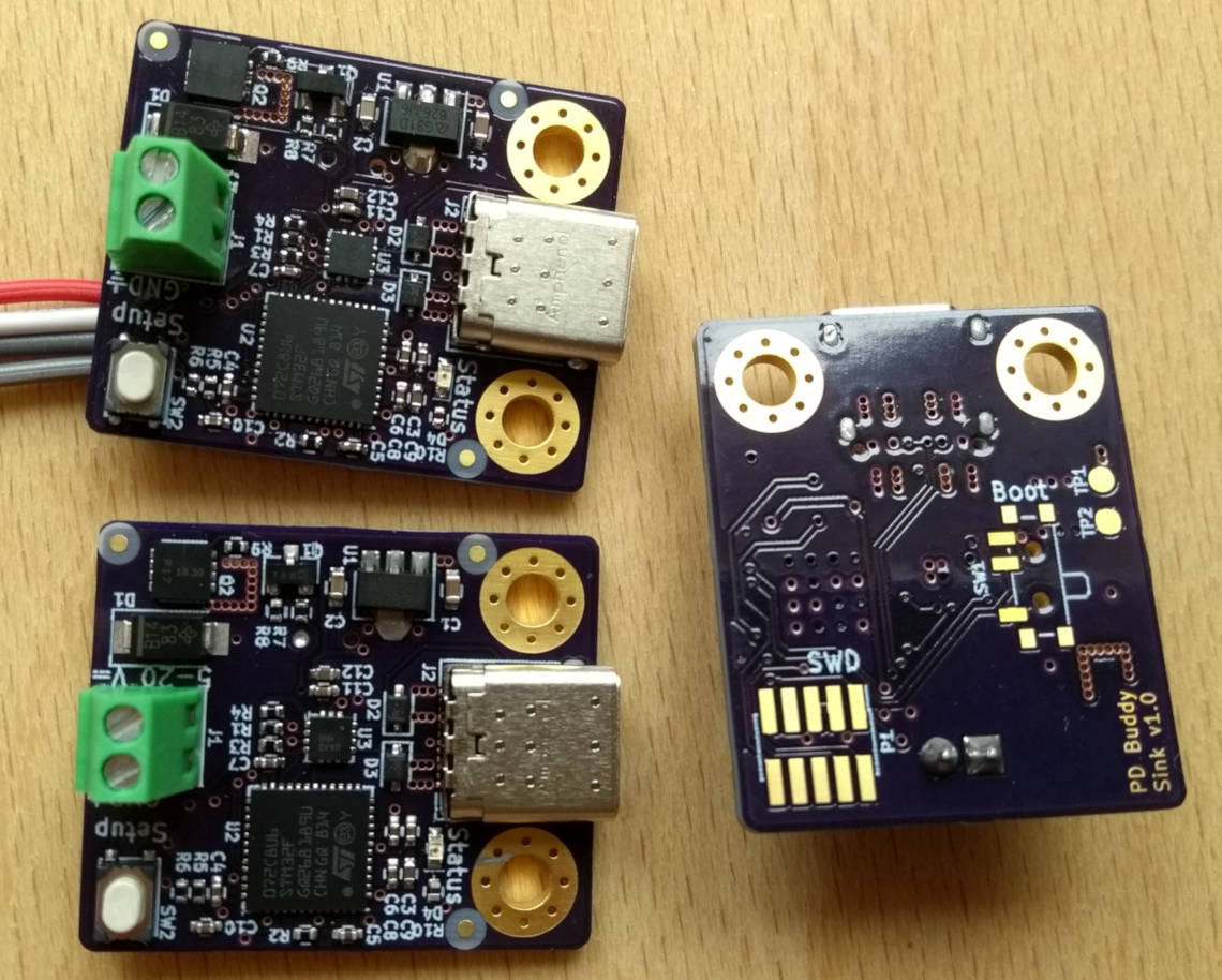

Base64 U. schrieb:
> https://hackaday.io/project/20424-pd-buddy-sink
Gibts den Buddy auch billiger? - kostet $30 + $16 (Versand) und ist ohne
Gehäuse (Aufwand und/oder Kosten)
Ben W. schrieb:
https://de.aliexpress.com/item/RD-TC66-TC66C-Typ-C-PD-trigger-USB-C-Voltmeter-amperemeter-spannung-2-weg-current-meter/32968303350.html
> es kann wohl auch USB PD triggern, so dass du die 20V anfordern kannst.
Schickes Teil. Habe nur nicht gesehen, wie ich 20V triggern kann. Kann
mir das bitte jemand erklären?
#5821805
Deshalb hab ich mir 3 Stück selber zusammen gebaut. Bei der USB-C Buchse
konnte ich die Flussmittelreste nicht ganz entfernen, bzw. das verbleite
lot ist von einem Tag in Isopropanol etwas matt geworden. Sonst ganz
lustig USB-C Buchsen mit zwei verdeckten Reihen an SMD Pads zu löten :)
Ich hätt mir auch schon überlegt meinen Laptop dahin gehend um zu baun,
jedoch gibts einige Systeme bei denen sich der Laptop über die Leistung
vom Netzteil informiert (Widerstand bei Lenovo, 1-Wire Chip bei Dell),
was mich davon abgehalten hat.
Natürlich unlustig wenn der Laptop mehr zieht als das netzteil her
gibt...
Ich könnt dir ein Stück auch nur für 30€ ink. Versand nach Deutschland
an bieten (komme aus Österreich)
