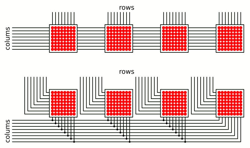

Der Chip ist ja für Displays mit 32 Zeilen und 8 Spalten (32z×8s), oder
wahlweise auch 24 Zeilen und 16 Spalten (24z6s) gemacht.
Die Routine aus dem Eröffnungsbeitrag scheint für 8z×32s-Displays
vorgesehen zu sein:
    if ((x < 0) || (y < 0) || (x > 31) || (y > 7))
Am einfachsten wäre es, das 8z×32s-Display wie ein um 90° gedrehtes
32z×8s-Display zu behandeln (oben im Bild). Dann ist
  bitval = 1 << (x & 3);
  addr   = (x << 1) + (y >> 2);
Möglicherweise hat es jemanden gestört, dass bei dieser Vorgehensweise
Zeilen zu Spalten und Spalten zu Zeilen werden, und das Display deswegen
so angeschlossen wie unten im Bild gezeigt. Dadurch wir die Berechnung
der Adresse etwas komplizierter.

von yesitsme (Gast)
Jan H. schrieb:
> Meinst Du wirklich das es etwas mit der Verdrahtung zu tun hat?
Ja. Warum sollte man sonst x in 2 Teile teilen, auseinander schieben um
Platz für y zu bekommen?
Vielleicht ist
besser zu routen als
("-" bzw. "|" = 8 Pins eines LED Matrix Modules in Reihe)
